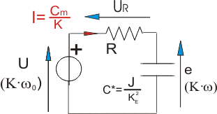

Consideriamo ora un motore a corrente continua a magneti permanenti (eccitazione indipendente) alimentato da un generatore di tensione costante U. Applicando la seconda legge della dinamica si arriverà ad una equazione formalmente identica a quella scritta che potrà essere rappresentata con un circuito elettrico.
Si può allora considerare il circuito RC* di fig. 4 come l'equivalente elettrico della parte meccanica del motore a corrente continua ad eccitazione indipendente. La corrente calcolata corrisponde alla coppia motrice diviso la costante di coppia.
fig.4
ed a carico.
Il circuito visto interpreta il funzionamento a vuoto di un motore, quindi permette di determinare il tempo di avviamento o la velocità ad un dato istante del transitorio. A regime la corrente del circuito, quindi anche la coppia, è nulla e la velocità è la massima determinata dalla tensione applicata.

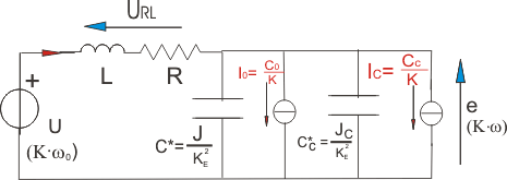

Nel caso in cui il motore azioni un carico, a regime assorbe una corrente IC corrispondente alla coppia resistente CC del carico. Inoltre il momento di inerzia del carico JC si aggiunge a quello del motore, modificando la costante di tempo meccanica
Dal punto di vista del circuito elettrico equivalente il carico meccanico può allora essere rappresentato da un generatore di corrente IC = CC/K che ha in parallelo un condensatore di valore C*c= JC / K2. Per tener conto anche delle perdite meccaniche per attrito e ventilazione, che rendono diversa la velocità teoricamente ottenibile, per la presenza di una coppia d'attrito C0, cui corrisponde una corrente I0 (corrente a vuoto), basta inserire in parallelo al carico un ulteriore generatore di corrente di valore I0 = C0 / K. In definitiva il circuito elettrico equivalente al motore diventa dove si è tenuto conto anche dell'induttanza L dell'avvolgimento di armatura, inizialmente trascurata (fig. 5).
fig.5
che si semplifica in questo di fig. 6
fig. 6

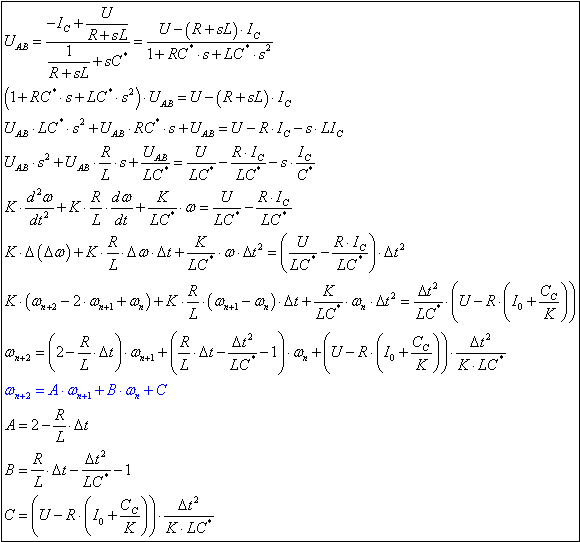

Soluzione
Utilizzeremo il circuito equivalente elettromeccanico per ricavare l'equazione differenziale della velocità. L'equazione differenziale sarà poi risolta con il metodo delle differenze finite utilizzando un foglio elettronico che permetterà di tracciare il grafico, come illustrato nell'articolo "Le differenze finite in un foglio"
Ecco il procedimento. Si noti che per ricavare l'equazione differenziale si sono impostate le equazioni del circuito usando le impedenze operatoriali. La velocità cercata è la tensione tra Ae B, la quale è determinata ricorrendo al teorema di Millmann.
Il grafico che si ottiene è il seguente (fig.7)
fig. 7
