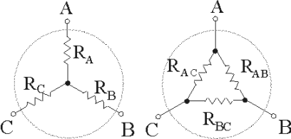

Si ricorre allora alla trasformazione stella-triangolo.
Stella di resistenze (Y) |
Triangolo di resistenze (D) |
Una stella è un tripolo costituito da tre resistenze aventi un terminale comune mentre i tre terminali liberi sono collegati a punti di diverso potenziale.
Un triangolo è un tripolo costituito da tre resistenze collegate una di seguito all'altra formando una figura chiusa. I tre punti di connessione delle resistenze sono assimilabili ai vertici di un triangolo e sono collegati a punti di diverso potenziale.
Le equazioni che definiscono la trasformazione si ricavano estendendo il concetto di equivalenza espresso per un bipolo ad un tripolo. Un tripolo è equivalente ad un altro se, considerati due qualsiasi poli dell'uno, la relazione che lega tensione e corrente entrante è la stessa di quella che si ottiene considerando i poli corrispondenti dell'altro tripolo.
Ciò equivale ad impostare il sistema di equazioni
che risolto assumendo come incognite RA, RB,
RC fornisce la terna di equazioni che definiscono la
trasformazione triangolo-stella (D
Y) mentre risolto assumendo come incognite RAB,
RBC, RAC si ottiene la terna di equazioni
che definiscono la trasformazione stella-triangolo (Y
D).
Si hanno dunque le relazioni:
