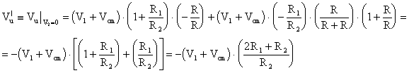

Anche in questo caso, calcoliamo il valore di Vu, applicando il PSE.
Supponiamo nulle le resistenze di uscita degli operazionali:
da cui:
dovendo avere Vcm = 0, dovremo porre
da cui:
con queste premesse, il valore di Vu sarà pari a:
