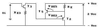

Stadio finale
Come è già stato evidenziato, allo stadio finale è assegnato il
compito di presentare:
1) Bassa impedenza d'uscita
2) Elevata dinamica per il segnale in uscita
3) Elevato rendimento di potenza.

Nel circuito visto, il transistor T3, connesso ad emettitore comune, costituisce lo stadio pilota.
Lo stadio finale deve anche essere protetto da cortocircuiti accidentali sia verso massa sia verso le alimentazioni. A questo scopo possiamo inserire sugli emettitori dei transistor delle resistenze di protezione come mostrato nella figura seguente.
Le resistenze RE permettono ai transistor di dissipare, senza danni, l'elevata potenza che interviene in caso di cortocircuito.

Le resistenze RE si trovano in serie al segnale
d'uscita, pertanto aumentano la resistenza d'uscita dello stadio finale e,
tramite la caduta su di esse, provocano una diminuzione della dinamica. Dobbiamo
valutare, però, un altro effetto dovuto alla presenza delle resistenze
d'emettitore. Supponiamo che sia VU>0, cosa che si verifica quando
il segnale di ingresso è tale da mandare in conduzione il transistor
T1. T2, in questa circostanza, dovrebbe essere interdetto,
quindi la VBE2 deve essere minore della sua VS.
VBE2, però, è, dall'equazione alla maglia interna, pari a:
Se questa tensione, a causa delle inevitabili tolleranze sulle varie giunzioni, fosse maggiore di VS2, il transistor T2 sarebbe già in conduzione e non al limite dell'interdizione. Ciò significa che, per il tempo necessario al segnale per attraversare l'intorno di 0 V (+ VS), entrambi i transistor sono in conduzione, quindi assorbono corrente, abbassando, in tal modo, il rendimento totale.
Inserendo le resistenze d'emettitore il bilancio della maglia diviene:
da cui ricaviamo:
Questa relazione differisce dalla precedente per il termine di contropolarizzazione IL RE1 che porterà VBE2 ad essere sicuramente minore di VS2 garantendo, quindi, l'interdizione del transistor e migliorando il rendimento globale dell'amplificatore.

Allo scopo di non sovraccaricare il pilota possiamo cambiare tipo di protezione e realizzare il circuito di seguito illustrato.
Ad una prima analisi, questo circuito offre una buona protezione attiva; infatti un aumento della corrente di emettitore di T2 comporta l'incremento della IB2 e di conseguenza della IC3. Ma ad una corrente elevata nel transistor pilota, consegue una tensione ai capi di RE3 tale da portare in conduzione T5 che, sottraendo corrente alla base di T3, lo porta verso l'interdizione senza, però, spegnerlo.
Facciamo, ora, alcune considerazioni sulle correnti nei
transistor T2 e T3. Dobbiamo fare in modo che la corrente
IC3 non sia superiore sia a
che a IC3max. Occorre, inoltre, che anche il transistor
T2, al limite superiore della dinamica, non sia attraversato da una
corrente eccessiva.
Tenendo presente che, in queste condizioni, T1 è
interdetto la legge di Kirchoff, applicata al nodo A, ci permette di
scrivere:
Per abbassare la corrente IB2 posso, allora, agire solo su IC3 a patto che sia costante la IP. Per poter ottenere una corrente costante, penso allora di sostituire la resistenza RC con un generatore di corrente o, meglio ancora, con uno specchio di corrente:
La corrente IB2 è legata alla corrente d'uscita dalla relazione:
che sostituita nella equazione vista prima fornisce:
Quindi, limitando la corrente di collettore del transistor
pilota (IC3), sarei in grado di limitare la massima corrente
d'uscita, ma il termine hFE varia in funzione della corrente di
collettore IC2 @
IL, pertanto l'aver utilizzato il transistor T5 in
reazione al T3 riesce, sicuramente, a limitare la corrente in
quest'ultimo, ma non può garantire la protezione del transistor finale. Per
ovviare a questo inconveniente posso inserire un transistor sull'emettitore di
T2 secondo lo schema della figura .
Con questo circuito la corrente IE2 comanda direttamente il transistor T5 che entra in conduzione allorchè la tensione VRE diviene maggiore di 0.6 V. Ora, la corrente di collettore di T5 fluisce in RB6 e, non appena la caduta ai suoi capi raggiunge e supera la tensione di soglia (0.6V circa) del transistor T6, porta questi in conduzione, facendo sì che la sua corrente di collettore riduca la corrente di base di T3 diminuendo IC3 e, quindi, IB2. Pertanto il controllo della corrente d'uscita risulta indipendente dal termine hFE2 rendendo più affidabile l'effetto protettivo.
