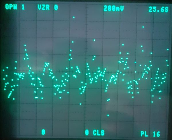

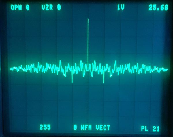

Iniziamo col riproporre due screenshot del rumore bianco che avete avuto modo di osservare nel mio precedente articolo.
Nella prima foto abbiamo l'andamento del rumore bianco nel dominio del tempo, campionato a 50uS/div per 512 campioni totali (non ho esagerato con la risoluzione in orizzontale per non appesantire troppo i calcoli che svolgeremo in seguito).

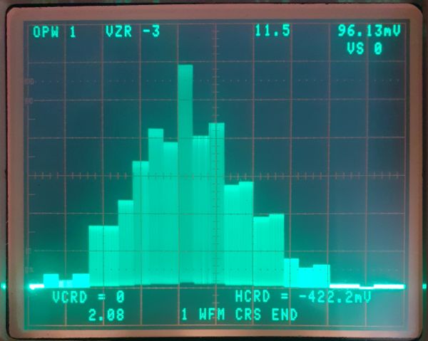

Nella seconda foto abbiamo un istogramma:

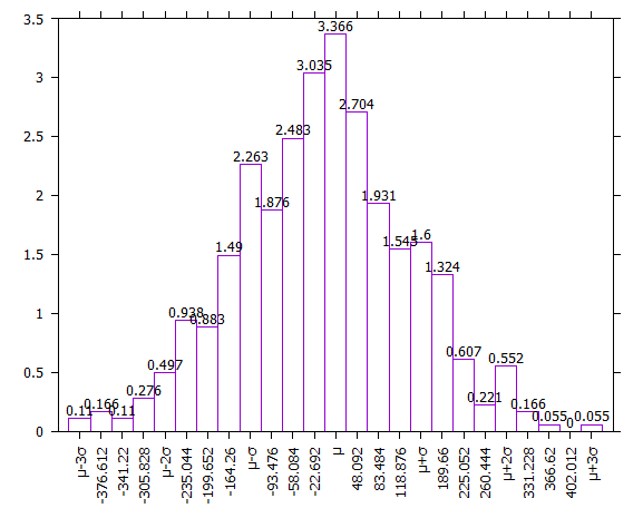

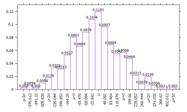

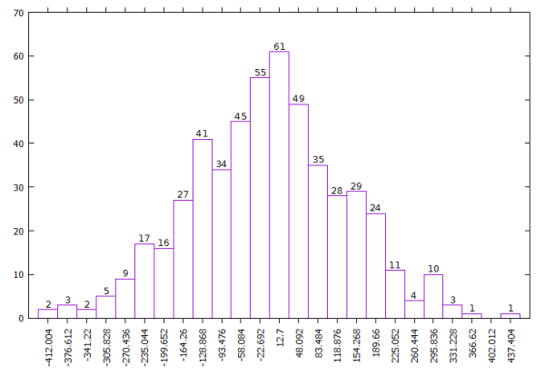

Ecco un nuovo istogramma, creato con gnuplot e con le scale correttamente rappresentate:
Come si vede è molto simile a quello precedente che, ricordo, è una fotografia dello schermo del 7854 che ha generato da solo l'istogramma partendo dai campioni acquisiti nel dominio del tempo.
Dal segnale acquisto nel dominio del tempo ho subito ricavato, sfruttando le funzioni già presenti sul 7854, il suo valore picco-picco, il suo valore medio (mean) e la sua deviazione standard, che valgono rispettivamente:

1.2 - Istogrammi e "bins"
Tramite il Tek7854 abbiamo ottenuto un istogramma, che viene riproposto qui per comodità del lettore.
Ma cosa rappresenta realmente, e come si ottiene in pratica?
Un istogramma è una rappresentazione avente come ascissa i valori quantizzati del segnale e in ordinata il numero di campioni che hanno quel particolare valore. Indicheremo con M il numero di punti in ascissa e con N il numero di campioni. Vale la relazione:
dove con Hi indichiamo il valore di quella particolare "colonna" dell'istogramma, cioè il numero di campioni corrispondenti a quel particolare valore. E' abbastanza ovvio che la somma di tutti i valori Hi deve corrispondere al numero totale di campioni, N.
Nel nostro particolare caso M = 25. Se sommiamo i valori di ogni sezione dell'istogramma (che per comodità sono riportati in cima a ogni colonna) otteniamo, come prevedibile, 512 che è appunto il numero di campioni acquisiti.

La suddivisione dei campioni in 25 bins nel nostro caso è una scelta di opportunità, ma nel caso di un numero di campioni acquisiti nel tempo che possono assumere un numero grandissimo di valori (al limite infinito) diventa una necessità.
Raggruppando i dati come sopra decritto, si ottengono due nuove equazioni per calcolare media e varianza, che divengono più facili e veloci da calcolare:
si badi bene che i nel nostro caso rappresenta il valore medio del bin, che ora rappresenta un intervallo e non più un valore singolo. Il nostro istogramma che stiamo utilizzando come esempio pratico ha la scala delle ascisse calibrata in questo modo: ecco perché i valori sono tutti "strani", non i tipici multipli e/o sottomultipli di interi, float o comunque numeri facilmente leggibili!

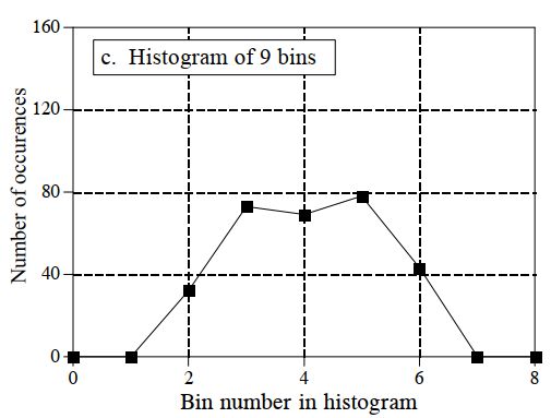

Ma quanti bin possiamo avere? Ovviamente non si può scegliere un numero "a occhio" o a casaccio. Le immagini seguenti chiariscono meglio la situazione di mille parole. Abbiamo un segnale composto da 300 campioni e ogni campione è un numero in virgola mobile avente un valore compreso tra 1.0 e 3.0:
Nella figura seguente ricaviamo un istogramma utilizzando 601 bin:
E infine un istogramma utilizzando solamente 9 bin:
Come si può vedere, utilizzando un numero eccessivo di bin si ha una risoluzione sull'asse verticale praticamente inservibile: non si riconosce più un andamento di tipo gaussiano.
Al contrario, utilizzando un numero troppo piccolo di bin, si ha una scarsa risoluzione sull'asse x, anche se si riconosce, seppur, vagamente, un andamento di tipo gaussiano.
In pratica, il numero di bin va scelto in modo da ottenere un buon compromesso tra la risoluzione sull'asse y e quella sull'asse x.
Con un po' di pazienza possiamo utilizzare l'equazione (9) e calcolarci da soli la media del segnale utilizzando i dati dell'istogramma: otteniamo
che è in ottimo accordo con il valore dell'espressione (2), che era il valore medio che l'oscilloscopio aveva calcolato utilizzando direttamente i valori campionati!
Cosa ci dice questo valore? Che il mio generatore di rumore bianco ha un offset in uscita di
; il datasheet riporta un valore tipico per la tensione di offset in ingresso di
. Dato che l'amplificatore è di tipo invertente con guadagno 10, i conti tornano.

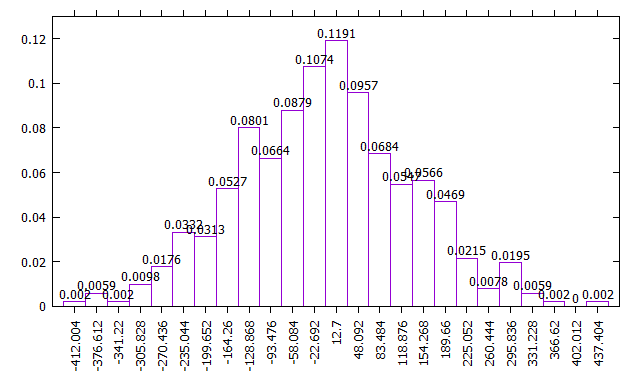

1.3 - Istogrammi e PMF (Probability Mass Function)
L'istogramma ottenuto mostra inequivocabilmente un andamento a campana, tipico gaussiano.
Occorre però precisare che l'istogramma ancora non rappresenta una distribuzione di probabilità. Occorre procedere alla sua normalizzazione, che avviene in due fasi.
Dividiamo dapprima il valore di ogni bin per il numero totale di campioni (in questo caso 512). Così facendo l'andamento dell'istogramma resta invariato, ma ora ogni bin avrà un valore compreso tra 0 e 1:
Sommando tutti i numeri in cima alle colonne otteniamo (a meno di errori di arrotondamento) esattamente il valore 1.
La scala delle ascisse è da intendersi in mV.
L'istogramma così ottenuto è una rappresentazione stimata della cosiddetta Probability Mass Function, conosciuta anche con l'acronimo PMF.
La PMF è importante perché descrive la probabilità che venga generato un determinato valore.
Ad esempio, prendiamo il nostro segnale generato dal generatore di rumore bianco. Qual è la probabilità che un campione di questo segnale abbia un valore pari a +120 mV? La figura precedente fornisce la risposta, 0,0547, ovvero circa 1 possibilità su 18.
Qual è la probabilità che un campione scelto casualmente abbia un valore maggiore di +150 mV? Sommando i valori della PMF partendo dalla colonna di valore 154.268 e procedendo verso destra fino all'ultima colonna, si ottiene la risposta, 0.1643, ovvero circa 1 possibilità su 6. Pertanto, ci si aspetterebbe che il segnale abbia un valore superiore a 150 mV in media ogni 6 punti.
Qual è la probabilità che un campione sia compreso tra -429.7 mV e +455.1 mV? La somma di tutti i valori nell'istogramma produce la probabilità di 1.00, la certezza che ciò accadrà.
Pensare alla probabilità come a una massa aiuta a evitare errori poiché la massa fisica viene conservata così come la probabilità totale per tutti i risultati ipotetici X (che vale 1).
Di seguito vi è un altro istogramma, identico al precedente ma con evidenziati gli intervalli di σ:

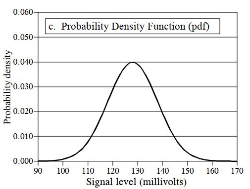

1.3 - Da PMF a pdf (probability density function)
Dividendo i valori dei singoli istogrammi per il numero totale di campioni abbiamo ottenuto la PMF del nostro segnale. Ma possiamo procedere oltre: se prendiamo i valori dell'istogramma della PMF e li dividiamo ciascuno per il suo intervallo corrispondente (non il valore medio centrale di ogni colonna) otteniamo un nuovo grafico, in cui l'andamento della curva non è cambiato, ma questa volta in ordinate abbiamo dei valori che non sembrano avere molto senso:
Quella appena ottenuta è una visualizzazione stimata dell'andamento della probability density function.
Attenzione: la definizione pdf di un segnale casuale o meno, vale solo per segnali continui. Quella che otteniamo dall'istogramma è una sua stima, ma in realtà la pdf è sempre una funzione continua di una variabile continua.
Prima che rimaniate un po' sorpresi dai valori che assume la pdf, spesso maggiori di 1, vi informo che ciò è assolutamente normale. Perché?
Innanzitutto perché siamo in presenza di una densità di probabilità: l'asse verticale è espresso in unità di densità di probabilità, non semplicemente la probabilità.

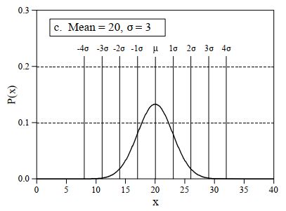

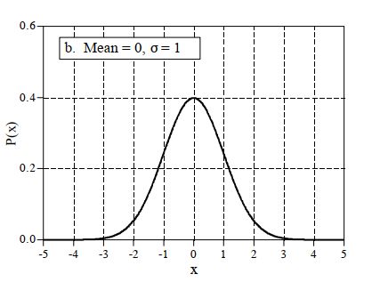

Per chiarire meglio le idee, ecco una tipica pdf di un segnale random continuo (non campionato):
Come si vede è una funzione continua che si estende da
a
e ha come peculiarità (ricordo che stiamo parlando di una distribuzione di probabilità di tipo gaussiano!)
Cioè l'area complessiva compresa tra la curva e l'asse orizzontale delle ascisse vale 1.
La formula che descrive la distribuzione di tipo Gaussiano (anche conosciuta come distribuzione normale) è:
Seguono tre possibili grafici di una curva gaussiana: la prima é quella "grezza", cioè non normalizzata con μ e σ; la seconda e la terza sono realizzate con valori di μ e σ differenti.
Un'altra rappresentazione, questa volta a colori per meglio evidenziare alcuni aspetti della curva gaussiana:
Una caratteristica della gaussiana é che decade molto rapidamente; per esempio a due, quattro o sei deviazioni dalla media il valore della curva gaussiana scende rispettivamente a circa 1/19, 1/7563 e 1/166.666.666.
A questo punto occorre una precisazione molto importante: l'asse verticale della pdf è espresso in unità di densità di probabilità, non probabilità.
Prendiamo come riferimento il grafico seguente di un segnale casuale come il nostro solito white noise:
Una pdf di 0,03 a 120,5 non significa che una tensione di 120,5 millivolt si verificherà nel 3% delle volte. In effetti, la probabilità che il segnale continuo sia esattamente 120,5 millivolt è infinitamente piccola.
Questo perché esiste un numero infinito di valori possibili che il segnale potrebbe assumere in quel particolare istante: 120.49997, 120.49998, 120.50001, ecc..: la possibilità che il segnale sia esattamente 120.50000... è davvero molto remota!
Per calcolare una probabilità utilizzando la pdf, la densità di probabilità va moltiplicata per un intervallo di valori.
Ad esempio, la probabilità che il segnale, in un dato istante, sia compreso tra i valori 120 e 121 è: (121 - 120) x 0,03 = 0,03 (calcolato a occhio dal grafico).
La probabilità che il segnale sia compreso tra 120,4 e 120,5 è: (120,5 - 120,4) x 0,03 = 0,003, ecc.
Se la pdf non è costante nell'intervallo di interesse, la moltiplicazione diventa l'integrale della pdf in tale intervallo. In altre parole, l'area sotto il pdf delimitata dai valori specificati.
Poiché il valore del segnale deve avere comunque un valore, l'area totale sotto la curva pdf, l'integrale da -∞ a +∞, sarà sempre uguale a uno. Ciò è analogo al fatto che la somma di tutti i valori della PMF vale 1 e che la somma di tutti i valori dell'istogramma di partenza è N.

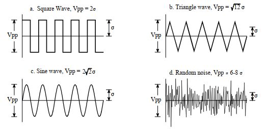

Ricapitoliamo: la deviazione standard è una misura di quanto il segnale si discosta (fluttua) dalla media; la varianza rappresenta la potenza di questa fluttuazione.
Un termine con cui dovreste avere familiarità è il valore efficace (root-mean-square, RMS), spesso utilizzato in elettronica. Per definizione, la deviazione standard misura solo la porzione AC di un segnale, mentre il valore efficace misura sia la componente AC che quella DC.
Se un segnale non ha componente continua, il suo valore efficace è identico alla sua deviazione standard. Lo avevamo già visto nel mio precedente articolo!
E' interessante vedere la relazione tra la deviazione standard σ e il valore picco-picco di alcuni segnali:
Nel nostro specifico caso, il nostro segnale ha σ = 141.4mV (vedi formula (3)). Se lo moltiplichiamo per 6 otteniamo un valore di 848.4mVPP mentre il valore calcolato dal 7854 è di 884.8mV. Il tutto utilizzando un semplice istogramma. Sorprendente vero?
Un valore di 6σ o anche di 6.6σ è comunemente utilizzato dagli ingegneri per stimare il valore picco-picco di un segnale casuale.

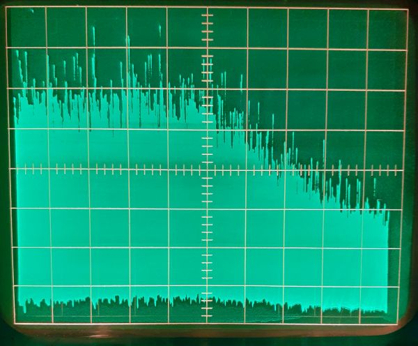

Si era già detto che il mio generatore di rumore bianco ha un'estensione spettrale da 1Hz a 100 kHz circa. E' opportuno conoscere con certezza la banda del rumore se desideriamo fare un po' di calcoli.
Si è collegato il generatore di rumore all'analizzatore di spettro inserendo anche una terminazione da 600Ω; essendo l'impedenza di uscita del generatore anch'essa di 600 ohm, si ottiene un correttto adattamento di impedenza.
Ciò significa anche che la massima potenza erogabile dal generatore viene trasferita sul carico di uscita.
Impostando sull'analizzatore di spettro CENTER FREQUENCY=100 kHz, DISPERSION = 10kHz, RESOLUTION BANDWIDTH = 1kHz, SWEEP TIME = 5 s/div otteniamo questa immagine:
Essa rapprensenta lo spettro del rumore. Come si vede è essenzialmente piatto: con le scale utilizzate l'intero sweep ha un'estensione di 100 kHz (da 50 kHz a 150 kHz) e ha una frequenza di taglio di circa 120 kHz (due divisioni a destra rispetto al centro); la scala verticale è lineare, non logaritmica, ed è di 1mVRMS / div.
Si può vedere come l'ampiezza nella prima metà dello schermo sia approsimativamente - in media - di 5.5 divisioni, cioè di 5.5 mV.
La frequenza di taglio a -3dB si ottiene quando l'ampiezza decresce a
divisioni: si ha una frequenza di taglio di 120-125 kHz. Useremo il valore di 120 kHz nei calcoli successivi, senza preoccuparci della precisione dato che il grafico è di per sé abbastanza incerto! Questo perché per un analizzatore di spettro analogico del tipo swept front-end ha, per svariati motivi che non approfondiremo qui, difficoltà a rappresentare correttamente i livelli di tensione (o potenza) di un segnale di tipo random.
Si può applicare un fattore di correzione che dipende dal tipo di rilevatore del segnale (un rilevatore di inviluppo) che è implementato nello strumento. Nel caso del 3L5 è di tipo voltage doubler peak detector: esso serve ad ottenere una dinamica sufficiente per le scale logaritmiche, ma a noi interessa sapere che è del tipo rilevatore di picco.
Lo strumento é ovviamente calibrato in funzione del tipo di rilevatore, e fornisce risultati molto precisi per segnali, diciamo, "normali". Le cose vanno diversamente se si pretende di analizzare ampiezze assolute di segnali composti esclusivamente da rumore; esiste comunque una procedura di calibrazione, abbastanza noiosa e che non sto qui a descrivere. In alternativa, sacrificando la precisione, si possono ottenere letture precise entro il 5% dei valori visualizzati, applicando un fattore di correzione di 1.2 (si moltiplica cioè il valore letto di ampiezza verticale dello spettro per 1.2).
Beninteso lo strumento rende possibili, senza applicare fattori correttivi, misure relative di ampiezza, come appunto quella che abbiamo eseguito per determinare la frequenza di taglio.
Per determinare correttamente la densità spettrale del segnale, va tenuto conto della banda di risoluzione, che è di 1000 Hz. Possiamo quindi determinare la tensione di rumore per unità di frequenza:
Moltiplicando questo valore per la radice quadrata della banda passante del rumore (120 kHz) otteniamo come risultato un valore di 72 mV RMS.
Per confronto, utilizzando l'oscilloscopio 7854 in modalità digitale ottengo un valore della tensione di uscita del generatore compresa tra 68 e 72 mV RMS, in ottimo accordo con il valore desunto dallo spettro.
72mVRMS dissipano sul carico da 600 ohm una potenza di
corrispondenti a -20 dBm circa, che è anche la massima potenza erogabile dal generatore di rumore.

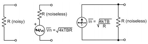

La fonte di rumore più pervasiva è il rumore termico, dovuto all'agitazione termica degli elettroni liberi in un conduttore. Poiché tutto nell'universo è in qualche modo a temperatura superiore allo zero assoluto, ogni conduttore deve generare rumore.
Ogni resistore (e tutti i conduttori hanno una resistenza) genera una tensione di rumore efficace:
dove R è la resistenza, T è la temperatura assoluta in gradi K, B è la larghezza di banda in Hertz, e kB è la costante di Boltzmann,
Un resistore rumoroso ha la seguente rappresentazione equivalente:

Oltre ai classici segnali sinusoidali e brevi impulsi rettangolari, il rumore gaussiano è molto utile a questo scopo.
Sebbene il valore di picco di un segnale di tipo gaussiano sia, teoricamente, infinito, la probabilità di osservare un valore estremamente grande è molto piccola. La risposta dei voltmetri che rispondono al valore di picco con del rumore gaussiano diviene prevedibile posto che le caratteristiche del voltmetro siano note. Quasi tutti i costruttori specificano quale fattore di correzione applicare alla lettura rms nel caso particolare di segnali tipo "white noise" gaussiani.

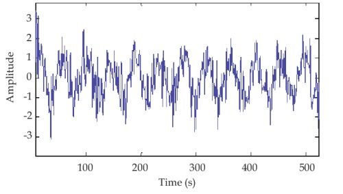

Supponiamo ad esempio di voler osservare con attendibilità segnali come quello nella figura seguente:
in cui si riconosce un segnale sinusoidale particolarmente rumoroso.

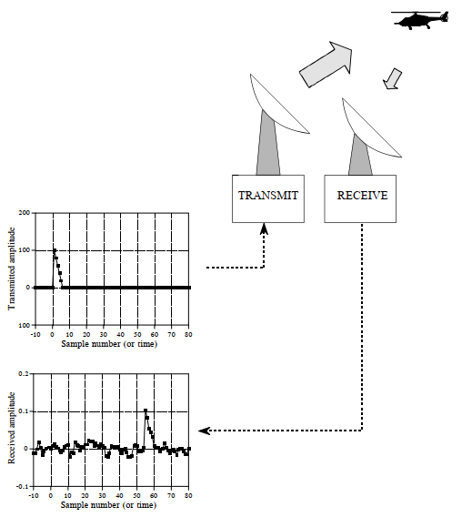

Per meglio spiegare il concetto, a partire dalla correlazione incrociata, un ottimo e classico esempio è quello di un sistema radar, come quello illustrato nella figura seguente:
Un'antenna trasmette un breve burst di onde radio in una direzione selezionata. Se l'onda che si propaga colpisce un oggetto, come l'elicottero in questa illustrazione, una piccola frazione dell'energia viene riflessa verso un ricevitore radio situato vicino al trasmettitore. L'impulso trasmesso in questo esempio è per semplicitò il triangolo mostrato in questo esempio.
Il segnale ricevuto sarà costituito da due parti: (a) una versione spostata e scalata dell'impulso trasmesso e (b) rumore casuale, derivante da onde radio interferenti, rumore termico nei componenti elettronici, ecc.
Poiché i segnali radio viaggiano a una velocità nota (la velocità della luce), lo spostamento tra l'impulso trasmesso e quello ricevuto è una misura diretta della distanza dall'oggetto rilevato.

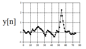

Qui sorge il problema: dato un segnale di una forma nota, qual è il modo migliore per determinare dove (o se) il segnale che a noi interessa appare in un altro segnale.
La correlazione è la risposta.
Applicando l'algoritmo di correlazione ai due segnali, trasmesso e ricevuto, si otterrebbe un grafico simile al seguente:
che mostra una forte correlazione (indicata dal picco) tra il 50esimo e il 60esimo campione; attenzione che stiamo parlando di correlazione: l'ampiezza del picco è un dato statistico, non un'ampiezza fisica come una tensione o una potenza. Con un gioco di parole, potremmo dire che il picco della correlazione è direttamente correlato all'ampiezza del segnale ricevuto in corrispondenza di quel campione. Di fatto la correlazione andrebbe normalizzata, in maniera che essa vari tra +1 e -1. Un valore prossimo a 1 indicherebbe una forte correlazione in quel campione (o punto); un valore prossimo a -1 indicherebbe che i due segnali sono completamente scorrelati.
Se c'è rumore sul segnale ricevuto, ci sarà rumore anche sul segnale di correlazione. È inevitabile che il rumore casuale assomigli in una certa misura a qualsiasi segnale che potremmo scegliere. Il rumore sul segnale di correlazione incrociata misura semplicemente questa somiglianza.
Ad eccezione di questo rumore, il picco generato nel segnale di correlazione incrociata è simmetrico tra sinistra e destra e questo è vero anche se il segnale ricevuto non è simmetrico; inoltre, la larghezza del picco sarà doppia rispetto alla larghezza del segnale ricevuto perché ricordo, la correlazione incrociata sta cercando di rilevare il segnale ricevuto, non di ricrearlo.
Non c'è motivo di aspettarsi che il picco assomigli al segnale!
La correlazione (incrociata) è la tecnica ottimale per rilevare una forma d'onda nota nel rumore casuale, ovvero il picco è più alto al di sopra del rumore utilizzando la correlazione rispetto a quanto può essere prodotto da qualsiasi altro sistema lineare. (Per essere perfettamente corretti, è ottimale solo per il rumore bianco casuale). L'uso della correlazione per rilevare una forma d'onda nota viene spesso chiamato filtro adattato (matched filter).

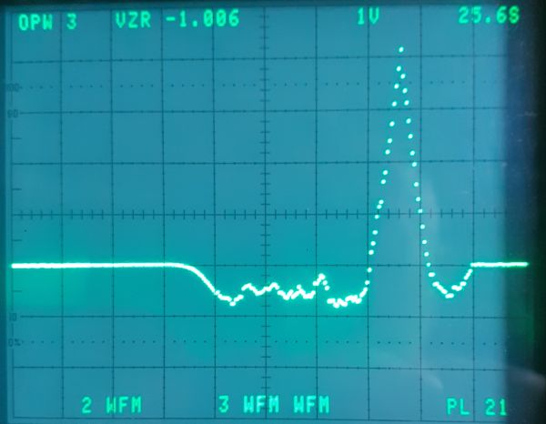

Come esempio pratico ho sfruttato le capacità del mio Tek 7854 per implementare in pratica il semplice esempio del radar esposto prima. Ho creto un segnale avente forma di impulso con decadimento esponenziale:
Dopodiché l'ho ritardato rispetto al segnale originale, e vi ho aggiunto del rumore bianco (proveniente ovviamente dal mio generatore):
Infine ho applicato l'algoritmo di correlazione mediante un programma nel 7854; il risultato è molto eloquente:

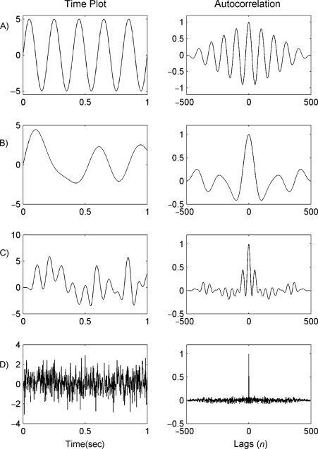

Cosa succede se correliamo il segnale con se stesso?

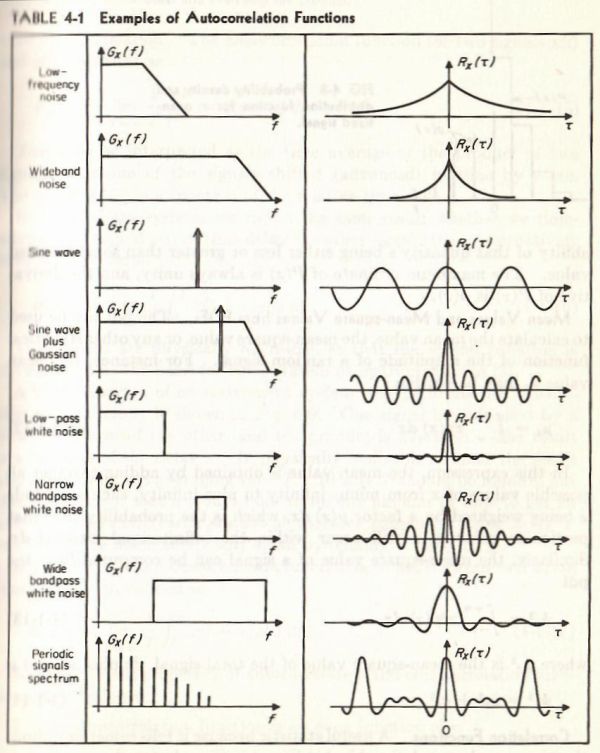

Intanto, per avere qualche riferimento pratico, di seguito vi è una tabella che rappresenta le funzioni di autocorrelazione più comuni, per segnali continui, non discreti.
Per i segnali discretizzati l'andamento é comunque molto simile, tenendo conto del fatto che il segnale è comunque discrettizzato e avente un numero di campioni finito.
Per contrasto ecco alcuni esempi con segnali discreti:

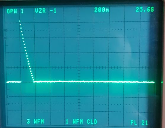

Infatti se proviamo ad effettuare l'autocorrelazione del rumore bianco del generatore con il Tek 7854, otteniamo questo risultato:
Che è un risultato abbastanza prevedibile, poiché il segnale è completamento scorrelato eccetto per un ritardo pari a 0 (coincidenza temporale). Il rumore come al solito proviene dal mio generatore di rumore bianco.

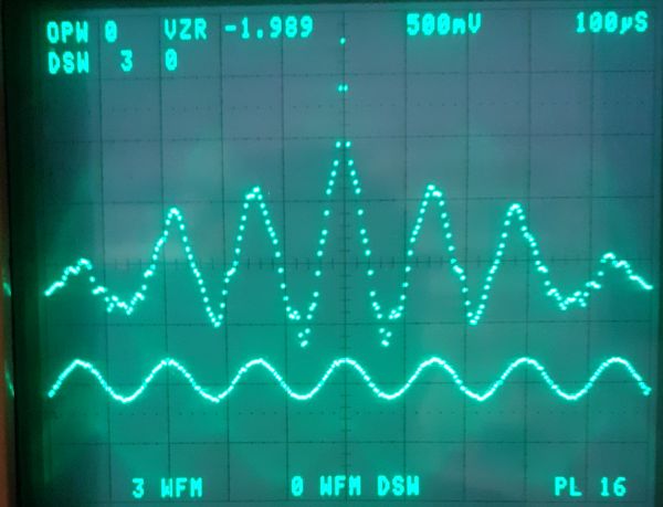

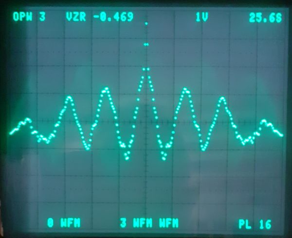

Nella foto seguente invece abbiamo questo segnale:
che non dice granché.

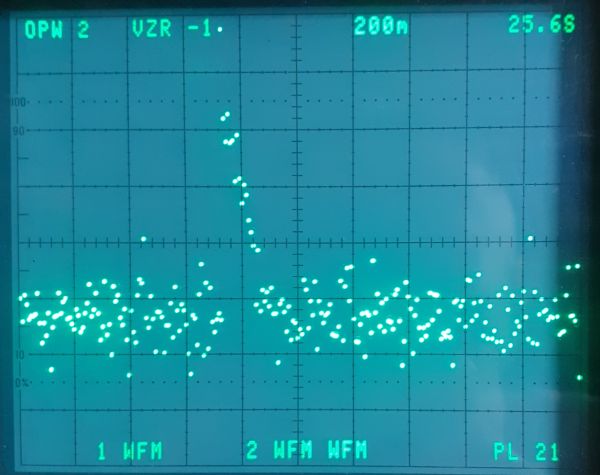

Ma se proviamo a farne l'autocorrelazione otteniamo questo risultato:
che mostra un andamento ripetitivo dell'autocorrelazione; di fatto sembrerebbe che vi sia un segnale periodico "sepolto" nel rumore. L'immagine seguente mostra il segnale originale, non rumoroso, al quale avevo sommato del rumore bianco, e il risultato dell'autocorrelazione:
Questo esempio mostra come tramite l'autocorrelazione sia possibile "estrarre" informazioni da un segnale apparentemente composto da solo rumore, ed è una tecnica di analisi molto potente. Si faccia riferimento alla tabella precedente che mostra la funzione di autocorrelazione per un segnale sinusoidale con in più del rumore bianco (quarta riga della tabella, sine wave plus gaussian noise).

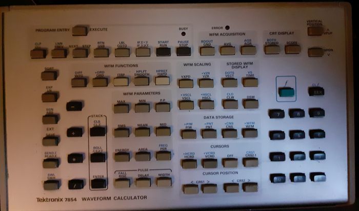

Appendice - Il Tektronix 7854
Una menzione speciale merita l'oscilloscopio Tektronix 7854 che mi ha permesso di effettuare tutte le misure e gli esperimenti descritti in questo articolo.
Entrato in produzione nel 1980 e rimasto in catalogo fino al 1990, era un vero "mostro" per l'epoca.
Dotato di una banda passante tra i 400 e i 500 MHz, poteva digitalizzare le forme d'onda (10 bit di risoluzione verticale x 1024 punti di acquisizione in orizzontale) e manipolarle a piacimento sia applicandovi funzioni matematiche sia operando sui singoli campioni acquisiti.
Era dotato di una tastiera sul frontale per eseguire le misure di uso più frequente (valore medio, di picco, tempo di salita, eccetera) e poteva eseguire programmi scritti tramite un'apposita tastiera supplementare collegata. Degno di nota l'utilizzo della notazione post-fissa meglio conosciuta come RPN (Reverse Polish Notation) presumibilmente dovuta al fatto che a quell'epoca dominavano le calcolatrici tascabili e da tavolo prodotte dalla Hewlett-Packard che, come noto, utilizzavano da sempre la logica RPN.
Utilizzava il microprocessore TMS9900 della Texas Instruments con un clock massimo di 3 MHz. Fu uno dei primissimi microprocessori a 16 bit a uscire sul mercato, ma non ebbe molto successo per una serie di motivi che non sto ad approfondire qui. Potete comunque trovare la sua storia e molto altro su internet.
Qui potete trovare una interessante storia ricca di aneddoti.
Di seguito una panoramica del 7854 con la sua tastiera, che la Tektronix chiamava Waveform Calculator:
Un dettaglio della tastiera:
Sul pannello frontale dell'oscilloscopio sono replicati i comandi di uso più comune accessibili da tastiera.

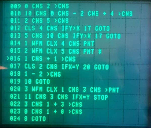

Un dettaglio di un listato del programma da me scritto e utilizzato per calcolare la correlazione:
Purtroppo il linguaggio non era di per sé un vero e proprio linguaggio, ma piuttosto memorizzava la sequenza di tasti, esattamente come una calcolatrice. Il risultato (aggiungendo il fatto che operava con la RPN) è una sequenza di istruzioni decisamente criptica e per di più "contorta", dato che non aveva istruzioni di controllo del flusso di esecuzione a parte il famigerato GOTO (argh...).
C'è la possibilità di utilizzare le label (LBL) che perlomeno aiutavano il programmatore (e il malcapitato decifratore del programma) a rendere il codice un pochino più comprensibile (ma non più di tanto); inoltre sono disponibili le subroutine (GSB/RTN) e il comando PAUSE per visualizzare temporaneamente qualche dato.
