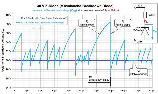

La figura sottostante mostra la tensione di rottura di un diodo zener Z con una tensione di rottura di 30 V misurata con una corrente inversa di 100 μA. Si può notare come la tensione ai capi del diodo sia instabile.
Sono evidenziate quattro zone (curva azzurra); vediamole in dettaglio.
Zona A): mentre la tensione sale, il diodo è interdetto; l'andamento della curva è definita dalla variazione della capacità del diodo e di eventuali altre capacità parassite tra il diodo e il resistore in serie.
Zona B): nel momento in cui un elettrone libero nella zona di svuotamento innesca una rottura a valanga, la tensione scende improvvisamente al di sotto del punto di rottura stesso, in questo caso una tensione di 30 V, in modo che la valanga si fermi immediatamente.
Zona C): a volte la tensione può rimanere stabile per un breve periodo di tempo prima che la valanga si fermi e la tensione aumenti nuovamente.
Zona D): il ritardo del breakdown ( breakdown delay) è un processo stocastico, in cui non è possibile prevedere il tempo che intercorre tra due eventi di breakdown; però questo tempo di ritardo tra due breakdown successivi è correlato alla corrente di dispersione del diodo Z: maggiore è la corrente di dispersione, minore è il tempo di ritardo di breakdown.

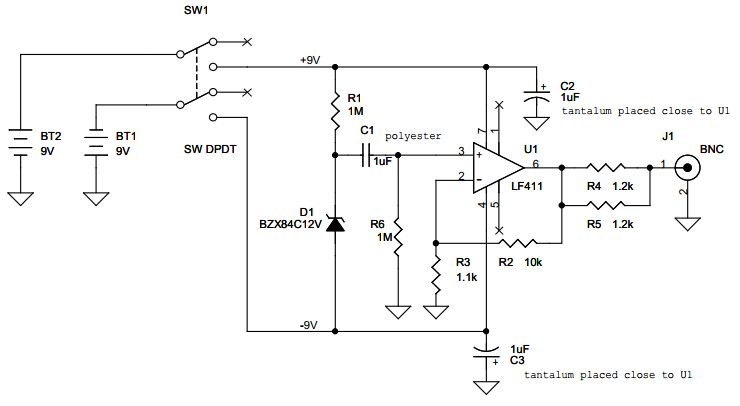

Di seguito lo schema del generatore di rumore bianco:
Come si può vedere è semplicissimo; tengo a precisare che è lo schema originale di Steve Hageman, da me rifatto col mio software di CAD e ricopiato qui per comodità. Inutile reinventare la ruota...
Il diodo zener è polarizzato con una corrente di pochi ųA per i motivi precedentemente esposti nella breve introduzione teorica.
L'op-amp è un LM411 che già avevo e che è lo stesso utilizzato da Hageman; secondo il datasheet ha una tensione di rumore equivalente (all'ingresso) di
più che sufficiente per le nostre esigenze, che sono quelle di ottenere un rumore bianco costante nella banda 1 Hz - 100 kHz, buona per eseguire test e misure in banda audio.
In pratica dovrebbe preoccuparci il rumore 1/f nell'intervallo da pochi Hz a 50 Hz, ma come si vedrà dalle misure effettuate, esso rimane pressoché ininfluente rispetto alla rumorosità totale dello zener.
Rispetto allo schema originale ho omesso il secondo stadio amplificatore: con un solo LM411 si ottengono quasi 1 V p.p. di rumore, più che sufficiente per le normali esigenze. Hageman invece aveva introdotto in cascata un secondo LM411 che portava l'amplificazione totale a 100, ottenendo quasi 10 V p.p in uscita, che secondo me sono un po' eccessivi e di raro utilizzo.

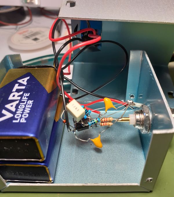

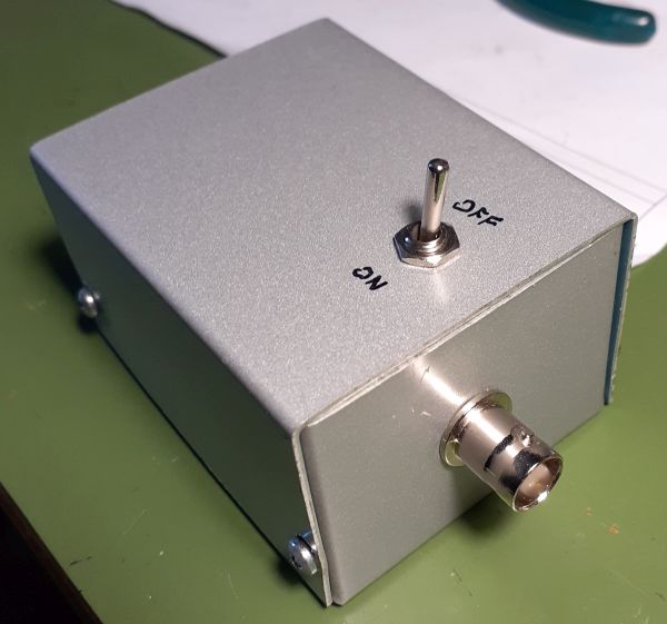

La realizzazione pratica è stata semplice e veloce:
L'unica differenza rispetto allo schema originale è la resistenza da 1k in serie all'uscita: io ho utilizzato invece due resistenze da 1.2k in parallelo, per ottenere una resistenza di uscita di 600 ohm.
Ciò per vari motivi: innanzitutto perchè 600 ohm è il riferimento standard quando si parla di dBm in campo audio (anche se molti non lo sanno e citano a sproposito i dBm all'ingresso di, poniamo, un amplificatore audio che in realtà ha una impedenza di ingresso molto più alta, fino a 100 kohm). Inoltre molti strumenti vintage utilizzano ancora quel tipo di riferimento e il mio analizzatore di spettro 3L5 non fa eccezione. Infine, ho un attenuatore calibrato a scatti da 1 dB a 70 db avente impedenze di ingresso e uscita 600 ohm. Ovviamente ho dei terminatori da 600 ohm che utilizzo quando necessario.

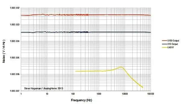

Steve Hageman per collaudare la sua realizzazione ha utilizzato un analizzatore di spettro moderno, che può quindi acquisire con facilità i campioni del segnale necessari e visualizzarne lo spettro.
Ecco i risultati da lui pubblicati:
Come si vede lo spettro è effettivamente "bianco", cioè una densità spettrale (di potenza) costante.
Inoltre Hageman illustra per confronto anche la curva di rumore del conosciutissimo regolatore di tensione LM317 che, come si può vedere, è discretamente rumoroso. Hageman lo definisce "Very Noisy Regulator", se non si utilizzano adeguate capacità di filtraggio.
Giusto per curiosità, il celebre (e mai troppo rimpianto ) Bob Pease aveva a suo tempo scritto un intero articolo dedicato alla rumorosità del LM317 illustrando con dovizia di particolari le influenze della capacità applicata all'uscita dello stesso. Chi meglio di lui (che lavorava alla National Semiconductors) poteva scriverlo?

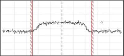

Avendo io un analizzatore di spettro non digitale, il 3L5 appunto, posso ottenere ugualmente una visualizzazione dello spettro, utilizzando una velocità di scansione molto lenta (5s/div). Il risultato è degno di nota:
Le impostazioni del 3L5 erano: Center Frequency 50 kHz, Dispersion 10 kHz, Resolution 500Hz; lo schermo mostra perciò uno sweep da 0 a 100 kHz, calibrato in 10 kHz/div.
Come si vede anche il 3L5 riesce a destreggiarsi bene nell'analizzare un segnale composto da puro rumore.

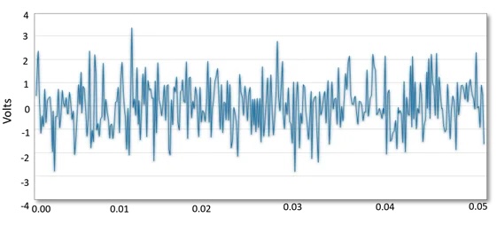

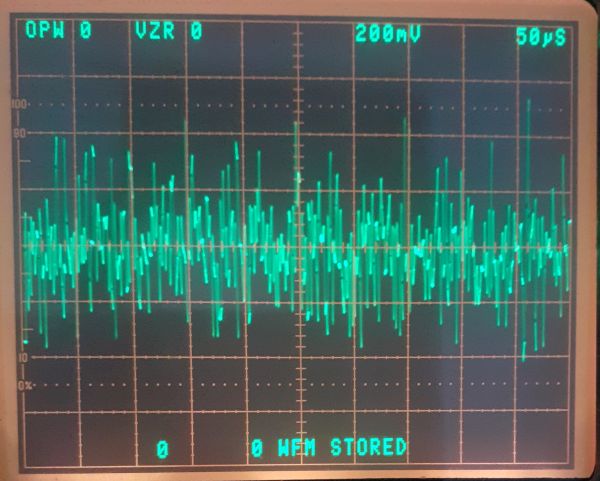

Passando a una visualizzazione nel dominio del tempo, utilizzando un oscilloscopio Tektronix 7854 si ottiene questo:
Dal quale tutto si può desumere salvo asserire che il rumore sia proprio "bianco".
Essendo il segnale campionato, da esso si può però calcolare la media, la varianza e la deviazione standard (quest'ultima coinciderebbe con il valore RMS del segnale se avesse media nulla).
Per chi non si ricordasse, la media di un segnale discreto (ovvero campionato) composto da N campioni è data da:
mentre la deviazione standard è data da:
e la varianza è, semplicemente
σ2
Per completezza, il valore efficace di un segnale discreto composto da N punti vale
e vale la relazione:
Che si ottiene con questi passaggi:
= (xRMS)2 − μ2

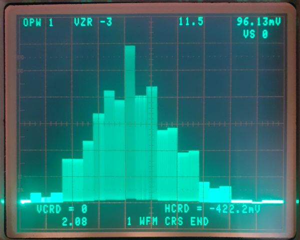

Io ho fatto di più e programmando opportunatamente il 7854 (avete capito bene, il 7854 è programmabile, proprio come se fosse un calcolatore programmabile: è possibile scrivere e memorizzare veri e propri programmi, senza ausilii esterni) ho ottenuto un istogramma che rappresenta la distribuzione delle ampiezze del segnale visibile nella foto precedente:
Che mostra una tipica distribuzione gaussiana; il rumore è cioè del tipo Gaussian White Noise che è ciò che ci si aspetterebbe per un rumore derivante da un processo naturale (sia pur elettrico).

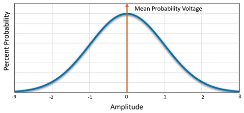

Gaussian: chiamata anche distribuzione normale, una distribuzione di probabilità gaussiana degli eventi ha una media pari a zero nel dominio del tempo, segue una curva a campana ed è simmetrica rispetto alla media.
