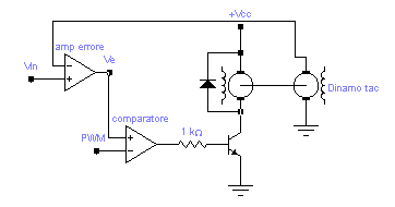

PWM. (Pulse Width Modulation)(Dom. 65) L'idea brillante (lo so, non è la mia!) sta in codesta pensata. Se voglio mandare il motore a mezza velocità, lo tengo acceso per metà tempo e per metà spento. Ma non può funzionare! Il motore starà per metà acceso e per metà spento? No, se tengo il motore on od off per tempi tanto brevi che né la velocità né la corrente motoristiche cambiano apprezzabilmente. Ricordate l'inerzia che vi tiene nello stato di non studio così a lungo al di là della vostra ferrea volontà? I periti dicono così: per aumentare il rendimento, evito lo stato in cui il Bjt ha sia Ic che Vce (e quindi P) diverse da zero alimentando il motore con un treno di impulsi a duty-cycle variabile. Il periodo corrispondente deve essere molto più breve (frequenza alta, ad esempio attorno ai 20 Khz che non li sento mica!) delle costanti di tempo elettrica e meccanica del motore.
Per gli stessi motivi delineati nel paragrafo precedente, spesso conviene il controllo ad anello chiuso.
Figura 8
Un modulatore PWM può essere l'integrato LM3524 della National. Vedi anche l'ultima pagina degli appunti per ulteriori in formazioni sulla PWM.
L'amplificatore di errore ha in ingresso la differenza fra Vin ed E = k n . Se il motore rallenta, la tensione errore amplificata Ve aumenta e l'istante in cui l'onda a dente di sega PWM raggiunge Ve ritarda. In tal modo il duty-cycle aumenta permettendo al motore il recupero della velocità persa.
