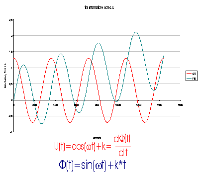

La figura mostra come una tensione sinusoidale (coswt)con componente continua (k) equilibrata dalla variazione di flusso determini, per la legge di Faraday, un flusso variabile, ma costantemente crescente ((sinwt+k*t).
NB: i grafici sono normalizzati, cioe' relativi ai rispettivi valori massimi, per cui u(t)=U(t)/UM, dove UM=wFM; f(t)=F(t)/FM.
