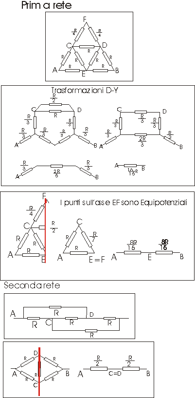

Domanda:
Potreste farmi vedere come calcolare le resistenze equivalenti tra i punti A e B delle reti che allego?Risponde admin
Riporto le reti nella figura sottostante.La prima rete si pu� risolvere con trasformazioni stella triangolo, come mostrato nel procedimento di figura.
Ritengo per� interessante mettere in evidenza anche il procedimento che sfrutta la simmetria geometrica esistente nella rete rispetto all'asse perpendicolare alla congiungente i terminali A e B, che si traduce in una simmetria elettrica.
I punti che stanno sull'asse di simmetria, disegnato in rosso, sono equipotenziali. Quindi � come se le resistenze che lo intersecano fossero in quel punto unite insieme.
Nella figura � illustrato il procedimento. Si ha:
Req=R*(16/15)
La seconda rete, ridisegnata, rende pi� evidente che si tratta di un ponte di Wheatstone in equilibrio.
Anche in questo caso � interessante evidenziare la simmetria che si traduce in equipotenzialit� per tutti i punti che stanno sull'asse di simmetria.
Il calcolo della Req � sempre riportato nella figura. Si ha:
Req=R
