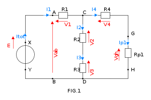

così dal circuito originale si ha il seguente circuito equivalente (prima riduzione):
Da qui si nota ancora che R4 e Rp1 sono in serie poiché I4=Ip1 (per quanto già detto) ed anche in questo caso si può sostituire la serie con una resistenza equivalente,
Rs1 = R4 + Rp1
in tal caso il circuito equivalente ai due precedenti è (seconda riduzione):
Ed osservando meglio si nota che anche R2 ed R3 sono in serie in quanto I3=I4 allora (terza riduzione):

- Fig.1 (si, ho saltato la Fig.2). Calcolata I4 è facile il calcolo delle tensioni su R2 e R3:
e
(ovviamente I2=13)
Quì dovrebbe risultare Vcd = V2 + V3 ma non ci metto "i diti" nella presa (versione moderna della mano sul fuoco), se qualcuno sbaglia i calcoli... Equivalentemente, una volta determinata la I4 che è la corrente che circola sia in R4 che in Rp1 si calcolano:
e
con l'ovvia considerazione (calcoli ben eseguiti permettendo) che Vcd = V4 + Vgh
