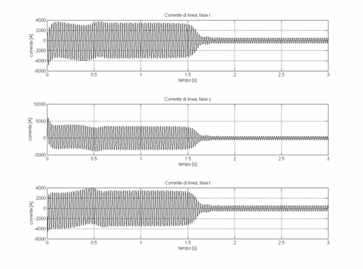

Avviamento diretto.

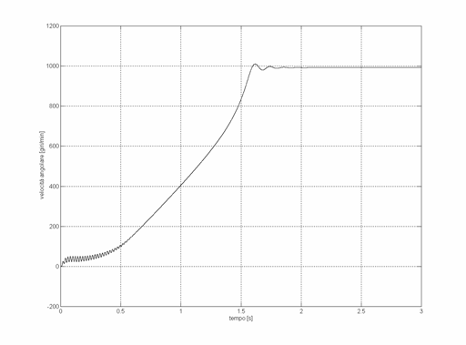

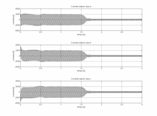

La macchina viene collegata a triangolo e alimentata da un sistema trifase a 400 V. L'avviamento avviene sotto carico con una coppia resistente C [N×m] espressa in funzione della velocità angolare v [giri/min] dalla relazione C = 0.002193 × v2.
In Figura 1, 2 e 3 si riportano rispettivamente gli andamenti istantanei della corrente assorbita dalla linea di alimentazione, della corrente negli avvolgimenti di statore e della corrente negli avvolgimenti di rotore riportata allo statore.

Figura 2: Correnti nelle fasi di statore (valore istantaneo).

In Figura 4 e 5 si riportano gli andamenti della velocità angolare e della coppia fornita all'albero della macchina.
Figura 4: Velocità angolare.

Risulta evidente che la macchina raggiunge la velocità di regime dopo un transitorio di circa 1.5 s durante il quale assorbe dalla linea una corrente di valore efficace 2480 A. A regime la macchina eroga al carico una potenza di 224.4 KW fornendo una coppia di 2159.3 N×m a una velocità angolare di 992.2 giri/min, e assorbendo dalla linea una corrente di valore efficace 380 A. Le condizioni di regime sono individuate dal punto di intersezione tra la caratteristica statica e la caratteristica del carico.

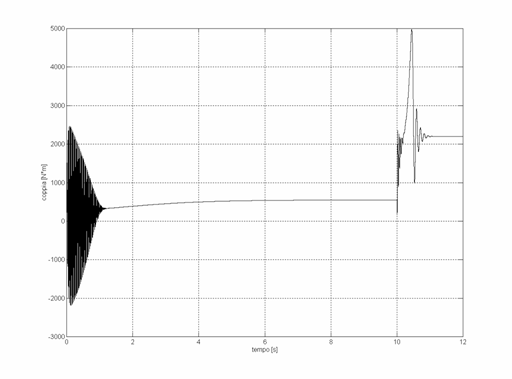

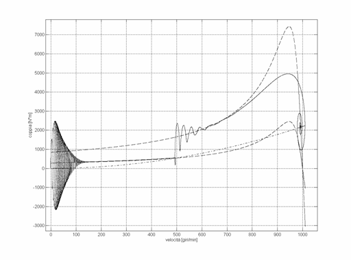

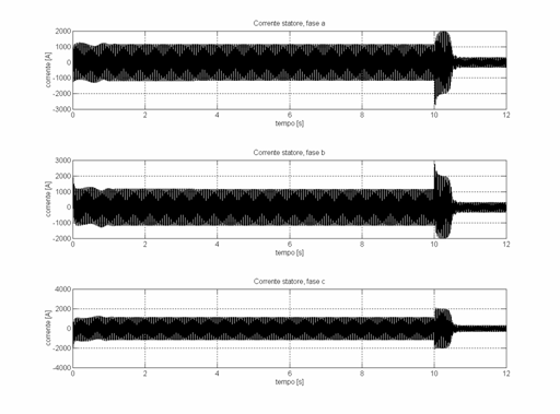

La macchina viene collegata a stella e alimentata da un sistema trifase a 400 V; dopo un tempo di 10 s il collegamento commuta nella configurazione a triangolo. L'avviamento avviene sotto carico con una coppia resistente pari a quella agente durante l'avviamento diretto.
In Figura 8, 9 e 10 si riportano rispettivamente gli andamenti istantanei della corrente assorbita dalla linea, della corrente negli avvolgimenti di statore e della corrente negli avvolgimenti di rotore riportata allo statore.

In Figura 11 e 12 si riportano gli andamenti della velocità angolare e della coppia fornita all'albero della macchina.
Figura 11: Velocità angolare.
Figura 12: Coppia all'albero.
In Figura 13 si riportano nel piano velocità ´ coppia gli andamenti della caratteristica di avviamento transitoria, statica e del carico; in Figura 14 si evidenzia la convergenza verso la soluzione statica.

La macchina raggiunge le stesse condizioni di regime raggiunte nell'avviamento diretto, tuttavia nella configurazione a stella tende a stallare alla velocità di 496.4 giri/min (corrispondente alla prima intersezione tra la caratteristica statica a tensione ridotta e la caratteristica del carico) assorbendo una corrente di valore efficace 826 A; il passaggio alla configurazione a triangolo avviene dunque lontano dalla velocità nominale, con una corrente che può danneggiare il sistema di commutazione. Inoltre dopo la commutazione e fino al raggiungimento della velocità corrispondente alla coppia massima le correnti assorbite sono della stessa entità di quelle assorbite durante l'avviamento diretto, con la conseguente perdita dei benefici derivanti dall'avviamento a tensione ridotta.

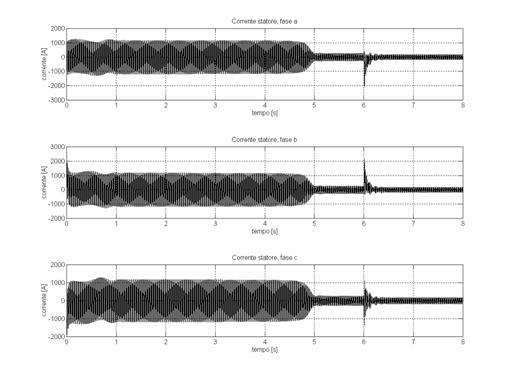

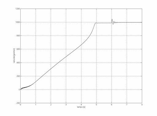

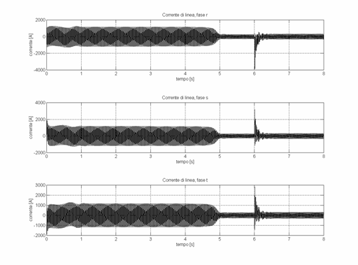

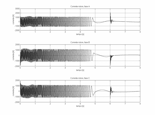

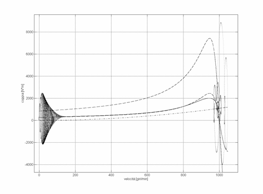

La macchina viene collegata a stella e alimentata da un sistema trifase a 400 V; dopo un tempo di 6 s il collegamento commuta nella configurazione a triangolo. L'avviamento avviene a carico ridotto, con una coppia resistente data dalla relazione C = 0.001097 × v2.
In Figura 15, 16 e 17 si riportano rispettivamente gli andamenti istantanei della corrente assorbita dalla linea, della corrente negli avvolgimenti di statore e della corrente negli avvolgimenti di rotore riportata allo statore.
Figura 15: Correnti di linea (valore istantaneo).
Figura 16: Correnti nelle fasi di statore (valore istantaneo).

In Figura 18 e 19 si riportano gli andamenti della velocità angolare e della coppia fornita all'albero della macchina.
Figura 18: Velocità angolare.

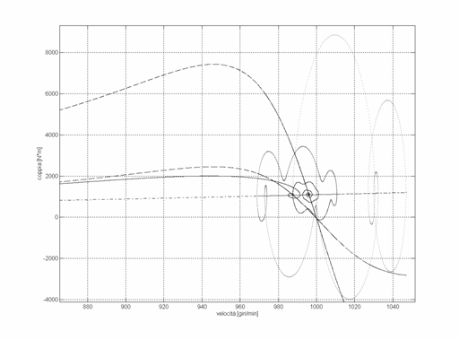

In Figura 20 si riportano nel piano velocità ´ coppia gli andamenti della caratteristica di avviamento transitoria, statica e del carico; in Figura 21 si evidenzia la convergenza verso la soluzione statica.
Figura 20: Caratteristica di avviamento.
Figura 21: Caratteristica di avviamento: convergenza verso la soluzione statica.
La macchina avviata con carico ridotto raggiunge la velocità di regime dopo due transitori. Il primo, della durata di circa 5 secondi, porta la macchina ad una velocità prossima a quella di regime con l'assorbimento di una corrente di linea di valore efficace 826 A. Il secondo, della durata di circa 200 ms, sposta il punto di lavoro dalla caratteristica a tensione ridotta a quella a tensione piena.
A regime la macchina eroga al carico una potenza di 113.5 KW fornendo una coppia di 1088.1 N×m a una velocità angolare di 996.1 giri/min; la macchina si porta a lavorare a fattore di potenza 0.81 e assorbe dalla linea una corrente di valore efficace 221 A.
