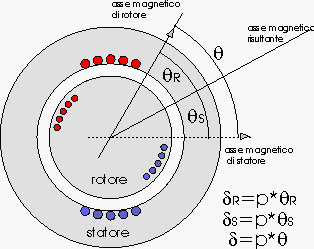

Ogni macchina rotante si compone di una parte fissa, lo statore, e di una parte mobile, il rotore. Statore e rotore diventano, durante il funzionamento, due magneti che, interagendo tra loro, determinano il movimento della parte mobile.
La figura 1 schematizza una macchina elementare con un avvolgimento sullo statore ed uno sul rotore percorsi da corrente (rosse: uscenti, blu: entranti) che producono una coppia polare. Poiché una coppia polare determina un periodo completo di variazione di una grandezza elettrica quale, ad esempio, la variazione della tensione indotta in un conduttore in moto che l'attraversa trasversalmente, e nella macchina, cioè in 360 gradi meccanici ci sono p coppie polari, si definisce l'angolo elettrico δ come multiplo secondo p dell'angolo meccanico θ = pδ
- Poiché una coppia polare determina un periodo completo di variazione di una grandezza elettrica quale, ad esempio, la variazione della tensione indotta in un conduttore in moto che l'attraversa trasversalmente, e nella macchina, cioè in 360 gradi meccanici ci sono p coppie polari, si definisce l'angolo elettrico δ come multiplo secondo p dell'angolo meccanico θ = pδ
Statore e rotore sono dunque magneti, permanenti od elettromagneti. La corrente elettrica è la sorgente del magnetismo. La forza magnetomotrice (fmm) dipende anche, oltre che dalla corrente, dal numero di spire che ne amplifica l'effetto magnetico. Se la corrente in una spira è un piccolo magnete, N spire percorse dalla stessa corrente, sono N magneti che uniscono la loro azione. La fmm è un'espressione del tipo A = kiNI, dove ki è una costante che tien conto della distribuzione spaziale delle spire, che può essere chiamata coefficiente di avvolgimento, ed I l'intensità della corrente che le percorre.
I magneti prodotti dalle correnti di statore e di rotore, danno luogo ad un alternarsi di poli magnetici lungo il traferro, lo spessore d'aria che separa statore da rotore. La fmm per unità di lunghezza di una linea di forza magnetica è il campo magnetico H misurato in A/m. Le linee magnetiche sono linee chiuse, ed attraversano il traferro, in modo che, in prima approssimazione, possiamo considerare perpendicolare alla superficie polare. Ogni linea si concatena con la corrente di conduttori, di statore e/o di rotore, che la producono. Il numero dei conduttori concatenati e la corrente in essi variano a seconda della inea considerata. Varia cioè la fmm che produce quella linea, quindi variano in intensità e verso i campi magnetici di statore e di rotore lungo il traferro. Entrambi possono essere rappresentati con una sinusoide le cui semionde sono i poli Nord e Sud. Il Nord corrisponde alla zona, di rotore o di statore, da cui le linee magnetiche escono. La stessa rappresentazione vale per la tensione magnetica al traferro F definita dal prodotto del campo, H, per lo spessore, d, del traferro: F = Hd. La tensione magnetica al traferro coincide, in pratica, con la totale forza magnetomotrice, A, agente lungo l'intera linea di forza chiusa, se il ferro non è saturo, con una porzione di essa quando il ferro è saturo. Il ferro entra in saturazione quando la sua funzione di amplificazione dell'effetto magnetico si indebolisce progressivamente. L'effetto magnetico è misurato dall'induzione B, da cui dipendono più strettamente le forze e le tensioni indotte. Il legame tra B ed H è B = μH dove μ è la permeabilità assoluta del mezzo. Per l'aria, quindi per il traferro, la permeabilità, costante, vale
. L´amplificazione magnetica del ferro è misurata dalla permeabilità relativa, il rapporto tra la permeabilità assoluta e quella dell'aria. La saturazione inizia, si può dire per valori di induzione B superiori ad 1 tesla.

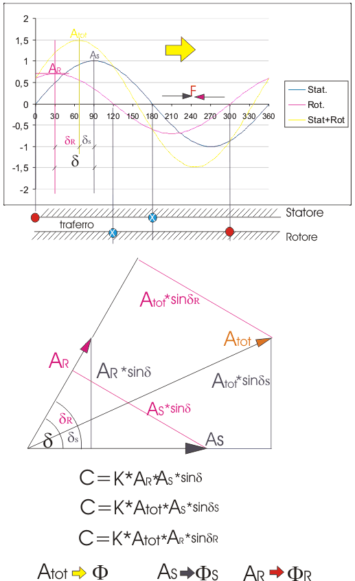

Nella figura 2, con δ è indicato l'angolo elettrico corrispondente all'angolo meccanico θ formato tra gli assi dei Nord di rotore e Sud di statore (o Sud di rotore e Nord di statore). Se p è il numero di coppie polari, si ha δ = pθ.
Inoltre, nella stessa figura 2 sono rappresentate:
- AS: valore massimo della fmm di statore (il verso positivo indica il Sud di statore);
- AR: valore massimo della fmm di rotore (il verso positivo indica il Nord di rotore);
- Atot: valore massimo della fmm totale, che si ottiene sommando vettorialmente le due precedenti;
- Φ: flusso polare prodotto da Atot. E' dato da Φ = BmSp dove
è il valore medio dell'induzione magnetica (si suppone sinusoidale l'andamento dell'induzione lungo il traferro, con BM valore massimo sull'asse del polo), ed
la superficie di un polo, con L ed r, rispettivamente, lunghezza assiale e raggio di rotore.
I due campi tendono ad allinearsi, quindi a ridurre l'angolo θ , con una forza, che dà origine alla coppia, proporzionale sia ad AR che ad AS. Essa è tanto maggiore quanto maggiore è il disallineamento dei campi ed il massimo si ha per
gradi meccanici cioè
gradi elettrici. L'allineamento dei campi è una situazione di equilibrio spontaneo, come lo stato di una molla a riposo, e lo scostamento dall'equilibrio, come nel caso della molla, determina forze tendenti a ripristinarlo.

Nella [1] la coppia è espressa in funzione dei campi magnetici di statore e di rotore come se correnti di statore e di rotore agissero autonomamente. Può anche essere espressa in funzione del campo magnetico risultante e dell'uno o dell'altro dei campi componenti, usando gli angoli tra gli assi dei campi. Il diagramma è mostrato in figura due dove, a parte il segno, sono anche riportate le due formule
![C = - kA_{tot}A_R \sin \delta_R \quad [1a]](/mediawiki/images/math/3/e/0/3e05a7baeac958369c96a65655ae482d.png)
essendo
Un'ulteriore elaborazione, considera il flusso polare totale prodotto dalla fmm Atot, la fmm di rotore e l'angolo δR, sfasamento tra la fmm Atot e la fmm AR. Cioè:
Con k1 costante che risulta proporzionale al quadrato delle coppie polari. Ad essa si arriva cconsiderando che il flusso polare è dato dall´induzione media sul polo
con
moltiplicata per la superficie polare
. Dunque:
da cui si ricava
e poiché, come illustrato in figura 2, è AtotsinδR = ASsinδ, si ha
da cui ponendo
, si ricava la [2]
