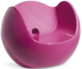

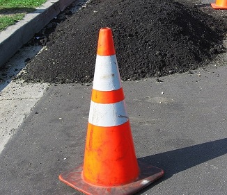

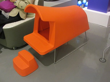

Nella maggior parte dei casi, questi articoli si distinguono per finiture di alta qualità e tolleranze minime. Un aspetto chiave di questi articoli consiste nel fatto che sono tutte geometrie tridimensionali complesse, e sono tutte fatte in un unico pezzo. L’inserzione di espanso è molto comune nei pezzi rotostampati ed ha lo scopo di fornire isolamento termico o aumentare la rigidezza senza penalizzazione di peso.
Ecco alcuni esempi di articoli:

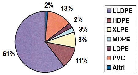

Materiali
Quasi tutti i prodotti commerciali fabbricati mediante stampaggio rotazionale sono fatti di materiale termoplastico, ma sono usati anche materiali termoindurenti. A dominare il mercato degli articoli rotostampati sono le poliolefine (principalmente polietilene). Questa situazione è venuta a crearsi per una serie di ragioni. Una è che il materiale può essere facilmente convertito da granuli in polvere come richiesto dalla tecnica di stampaggio rotazionale. Un’altra è che il polietilene rimane più stabile della maggior parte degli altri polimeri durante la relativamente lunga fase di riscaldamento. Oggi, il polietilene, nelle sue molte forme, costituisce circa l’85% – 95% di tutti i polimeri usati per lo stampaggio rotazionale. Il materiale più largamente usato è il plastisol (sospensione di PVC), mentre la quota rimanente è costituita da policarbonati, nylon, polipropilene, poliesteri insaturi, ABS, acrilici, cellulosici, epossidici, fluorocarburi, fenolici, polibutileni, polistireni, poliuretani e siliconi.
In figura sono riportate le quote di utilizzo di questi vari materiali. Materiali ad alte prestazioni hanno buone potenzialità per un loro utilizzo nella tecnologia dello stampaggio rotazionale, ma costituiscono ancora solo una piccola quota della produzione industriale.

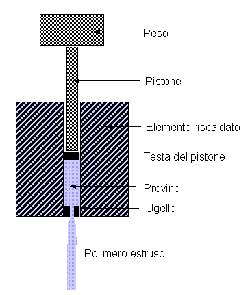

Fluidità (Melt Flow Index)
La norma di riferimento è l'ISO-ASTM D-1238-62T. Per misurare la fluidità di un polimero e quindi valutare quanto è viscoso e quindi quanto facilmente è in grado di riempire uno stampo, si misura il “melt flow index”, cioè la massa di polimero, in grammi, che scorre durante il tempo di dieci minuti attraverso un capillare di specifico diametro e lunghezza.
E viene calcolato con la formula:
MFI = M \quad \mbox{g}/\mbox{10min}
con M la massa del polimero estruso dopo 10 minuti.
Per la rotoformatura del polietilene i valori consigliati sono 2\div 8\ \mbox{g}/\mbox{10min}.

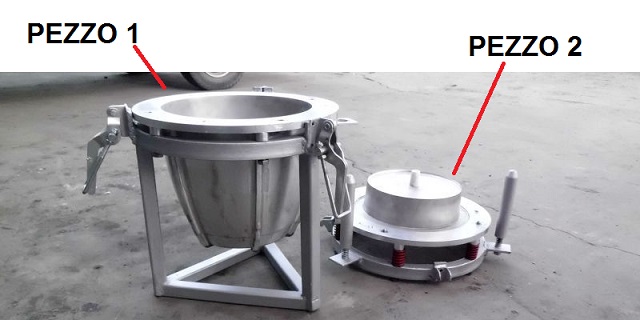

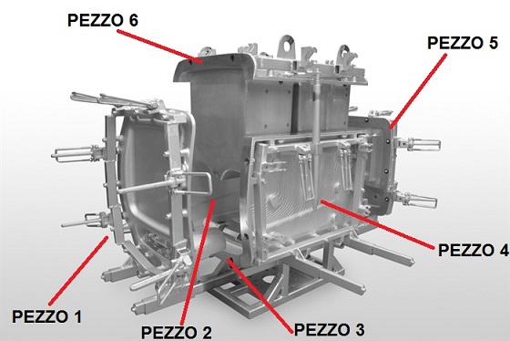

Stampi
Gli stampi per lo stampaggio rotazionale sono sostanzialmente a forma di guscio. I pezzi più semplici sono costituiti da due semigusci; ma per pezzi di complessità più elevata possono richiedere anche tre o più parti.
Lo stampo è sempre fornito di uno sfiato in modo da bilanciare la pressione all’interno del pezzo stampato con la pressione dell’ambiente esterno. Il posizionamento dello sfiato dipende dalla natura del pezzo plastico. Ad esempio, la bocca di riempimento di un serbatoio è un posto ideale dove posizionare lo sfiato.

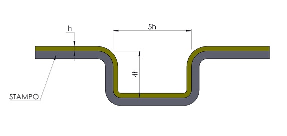

Le nervature convenzionali sono difficili da realizzare con lo stampaggio rotazionale perché il polimero in polvere non fluisce facilmente in profondità nelle rientranze necessarie per ottenere la nervatura. In alternativa, lo stesso tipo di irrigidimento si può ottenere mediante corrugamenti, come illustrato in figura.
Per tali corrugamenti la profondità consigliata è di circa quattro volte lo spessore del materiale , mentre la larghezza dovrebbe essere circa 5 volte lo spessore del materiale. Questo per garantire che rigidezza assiale e rigidezza trasversale risultino ben bilanciate.

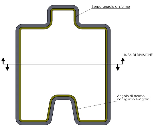

Gli angoli di sformo (conicità) non sono di solito necessari nella femmina dello stampo perché la plastica si ritira allontanandosi dallo stampo stesso. Tuttavia, nel maschio dello stampo, dove la plastica, ritirandosi, si schiaccia sullo stampo, angoli di sformo di 1-2˚ sono di solito sufficienti (vedere figura sotto).
Nel caso di stampi con texture, si consiglia di aggiungere 1 grado all’angolo. I valori dell’angolo di sformo qui indicati si riferiscono al polietilene. Per materiali più rigidi, come propilene e nylon, l’angolo va incrementato un ancora di 1 grado. Materiali amorfi, come i policarbonati, richiedono in i tutti i casi un’ulteriore maggiorazione di 2 gradi.

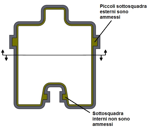

I sottosquadra sono ammessi nello stampaggio rotazionale laddove il ritiro o la flessibilità del materiale permettono al materiale di ritirarsi allontanandosi dalle pareti dello stampo. Il progettista dovrà determinare l’entità del sottosquadra sulla base della sua conoscenza del ritiro del materiale. Sono da evitare angoli di sformo troppo ampi sui sottosquadra esterni perché il ritiro del materiale potrebbe impedire l’espulsione del pezzo. Questi effetti sono illustrati in figura.

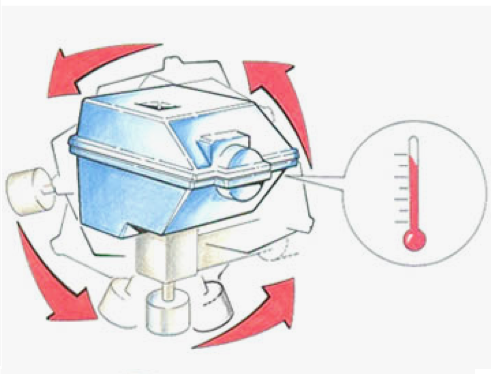

Nella fase 2 lo stampo viene riscaldato e simultaneamente fatto ruotare attorno a due assi principali in modo che il polimero al suo interno fondendosi formi uno strato aderente alle pareti interne dello stampo.

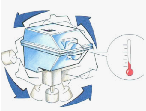

Durante la fase 3 lo stampo ancora in rotazione viene fatto raffreddare in modo che il polimero fuso si solidifichi nella forma desiderata.
