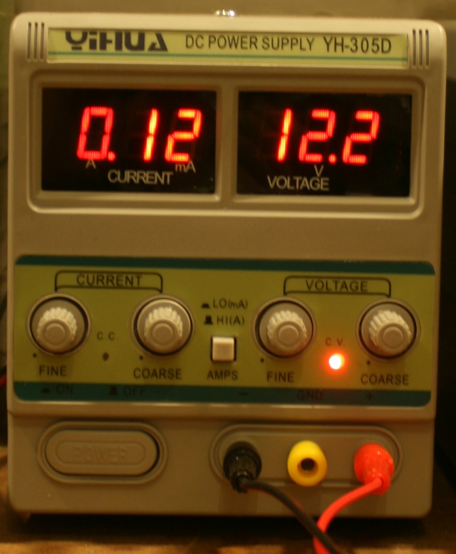

Nel pannello frontale abbiamo:
- Interruttore di accensione
- Morsetti di uscita
- Regolazione della tensione (grossolana)
- Regolazione della tensione (fine)
- Regolazione della corrente (grossolana)
- Regolazione della corrente (fine)
- LED segnalazione modo CV (Tensione costante)
- LED segnalazione modo CC (Corrente costante)
- Commutatore scala amperometro
- Amperometro
- Voltmetro

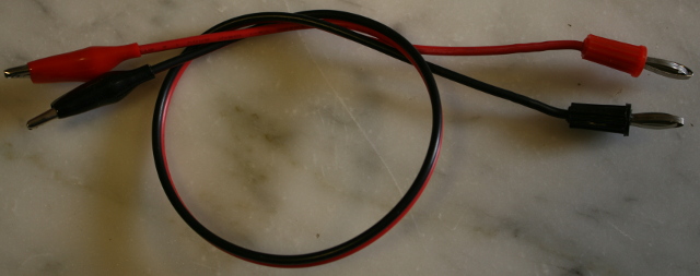

I cavi in dotazione sono corti e ridicoli; dubito sia una buona idea farci passare 5A per parecchio tempo.

Acceso l'alimentatore, regolati entrambi i potenziometri della corrente al massimo e quelli della tensione al minimo, i display segnano 0.
Un multimetro digitale in portata 20VDC conferma che dall'alimentatore escono 0.00V.
Il LED CV è acceso, ad indicare che l'alimentatore sta lavorando in modalità a tensione costante; ciò è ovvio perché non ho applicato alcun carico e quindi il limitatore di corrente non interviene.
Ora aumento lentamente la tensione di uscita e noto che in prossimità di 7.6V si sente scattare un relé; continuando ad aumentare si sente un altro scatto a 15.9V ed un terzo a 23.0V. La massima tensione erogata risulta 30.8V.

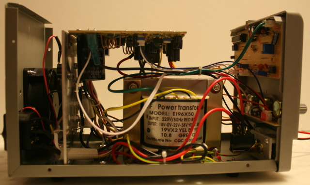

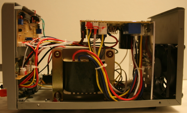

Rimossa la copertura posso sbirciare all'interno dell'alimentatore:
Con mio sommo disappunto noto che i finali (3 transistor NPN 2N3773) sono montati su una staffa di alluminio, non molto spessa, che funge anche da supporto per la scheda dei misteriosi circuiti che stabilizzano e regolano. Una ventola, comandata da interruttore termico, dovrebbe soffiare aria fresca sulla staffa.
Il trasformatore è, come previsto, munito di diversi avvolgimenti secondari; il cablaggio è un po' spettinato.
Una scheda con tutte le oscure stregonerie necessarie alla misurazione di tensione e corrente è applicata dietro al pannello frontale.
Come si vede dal dettaglio il povero ponte da 800V 8A non ha diritto ad un dissipatore vero e proprio ma è semplicemente imbullonato sulla lamiera del contenitore.

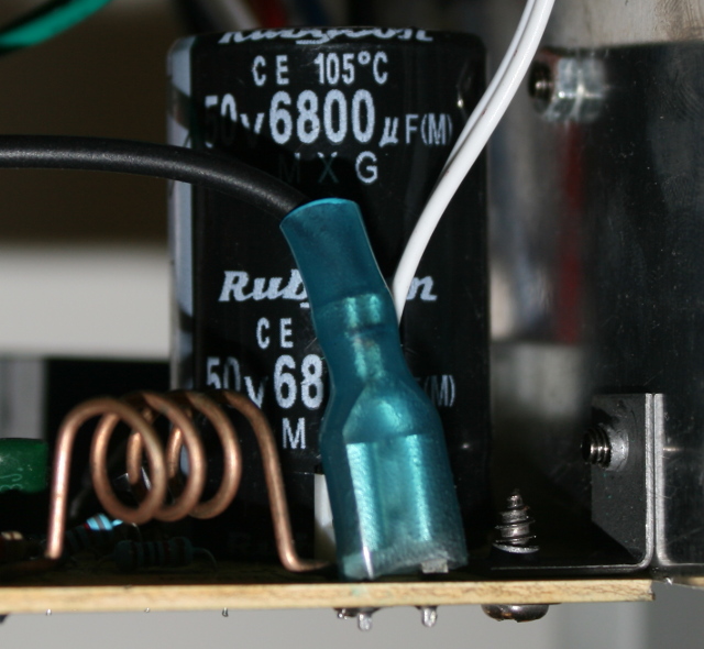

Il condensatore elettrolitico, costretto dal sadico progettista a lavorare a testa in giù, è un 6800µF 50V; il valore mi sembra un po' scarso.

- Sostituire il condensatore di livellamento con uno di capacità maggiore.
