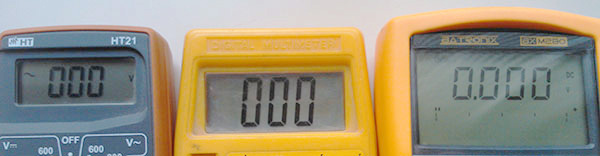

Il display serve per visualizzare le cifre ed altre indicazioni relative alla misura effettuata e su quelli più complessi possono venire visualizzati anche valori comparativi, misure di minima e di massima,frequenza e duty cycle, stato della batteria dello strumento e altre informazioni.
I fattori fondamentali che riguardano il display e influenzano la scelta di un tester sono la risoluzione, le cifre e i punti di risoluzione, la precisione.
La risoluzione del display indica la "precisione" della misura in base alla scala scelta e possiamo trovare le varie risoluzioni sul manuale di istruzioni del tester.
Se, per esempio, imposto sul tester un fondo scala di 2V ed ho una risoluzione di 0.001V, vuol dire che con questa impostazione riesco a misurare variazioni di 1mV, cosa che non mi sarebbe possibile impostando come fondo scala 20V poiché ho una risoluzione di 0.01V
ovvero 10mV.
Già da questo breve esempio possiamo iniziare a capire l’importanza nello scegliere la scala corretta in base alla misura che dobbiamo fare.
Le cifre e i punti di risoluzione vengono utilizzate analogamente per descrivere la risoluzione.

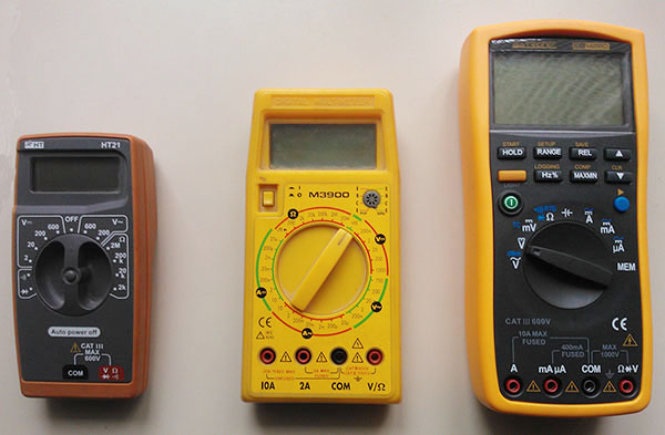

Se osserviamo il selettore dei primi due tester notiamo che le varie grandezze misurabili sono racchiuse in gruppi che a loro volta contengono dei numeri relativi al fondo scala massimo della grandezza stessa.
Analizzando nello specifico il primo tester abbiamo quattro gruppi con relativi sottogruppi e procedendo in senso orario abbiamo:
La prova di continuità è rappresentata dal simbolo appena sopra il diodo. Questa funzione è relativamente utile poiché il tester segnala la continuità con un suono solo se la parte di circuito analizzata risulta inferiore ad una soglia prestabilita di resistenza che può variare, in base al modello del tester, su valori approssimativi di 100/50ohm.

Nell'ultimo tester sul selettore funzioni vengono visualizzate soltanto le grandezze perché è un tester con la funzione di selezione automatica del fondo scala, più nota come funzione Auto Ranging. I tester con fondo scala automatico selezionano il fondo scala massimo più appropriato in base alla misura che stiamo effettuando permettendo comunque di disattivare tale funzione e di scegliere il fondo scala manualmente.

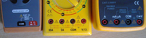

I terminali di ingresso e i cavetti
I terminali di ingresso, più comunemente chiamati boccole, sono i "fori" che troviamo alla base del tester e servono per collegare i cavetti con i quali poi potremo andare ad eseguire le misure.
Il numero di boccole dipende dal tipo di tester e da quali misure è in grado di eseguire. Come possiamo vedere nelle immagini si parte da tester portatili che hanno solo due boccole per arrivare a tester che ne hanno quattro.
I terminali di ingresso, come già detto sopra, sono i "fori" che troviamo alla base del tester che ci consentono di collegare i cavetti per poter effettuare le misure.
Vicino le boccole troviamo delle sigle e simboli che ci permettono di capire quale uso specifico è riservato alla singola boccola. Oltre ai simboli ci sono anche delle linee che uniscono le boccole in modo da farci capire come collegare i puntali al tester per effettuare le misurazioni e spesso, in prossimità delle linee o delle boccole, troviamo anche il valore massimo misurabile.
In tutti i tester c'è una boccola, normalmente di colore nero, chiamata COM ed è la boccola comune che utilizzeremo per tutte le misure e dove andremo a collegare il cavetto nero del tester.
Le altre tre boccole, normalmente di colore rosso e dove andremo a collegare il cavetto rosso, hanno scopi specifici e solitamente una boccola viene utilizzata per le misure di tensione, resistenza, prova di continuità, prova dei diodi ecc..ecc.. mentre le altre due boccole sono riservate per le misure di corrente.
Le due boccole riservate alla misura di corrente hanno due scale diverse e servono per avere misure più precise selezionando ovviamente la scala corretta in base alla boccola utilizzata.
Per esempio sul tester centrale posso tranquillamente misurare 1.5A sia sulla boccola da 10A (con relativa selezione della scala da 10A) che su quella da 2A (con relativa selezione della scala 2A) ma è anche ovvio che se faccio la misura sulla boccola da 2A avrò una precisione maggiore rispetto alla boccola da 10A.
Nell'ultimo tester, essendoci una differenza maggiore tra le due boccole, l'esempio sopracitato diventa ancora più chiaro. Ovvero potrei tranquillamente andare a misurare 100mA col tester collegato alla boccola da 10A ma è ovvio che se eseguo la stessa misura sulla boccola con portata massima 400mA avrò una misura più precisa.
Praticamente in un tester come quello sopracitato la boccola da 10A può essere utilizzata solo se il selettore sarà posizionato sulla relativa scala da 10A, altrimenti riporterà valori completamente sbagliati.
Analogamente la boccola da 2A va utilizzata per misure relative ai 2A o minori sempre selezionando opportunamente la scala da utilizzare. Le due tabelle rendono il tutto molto più chiaro.

Sempre sulle boccole riguardanti le misure di corrente, oltre alle indicazioni che riguardano la portata massima, troviamo anche le scritte FUSED o UNFUSED che indicano rispettivamente se gli ingressi hanno dei fusibili a protezione o se non li hanno.
Con la scritta 2A FUSED si indica che la boccola per misurare la corrente è protetta da un fusibile da 2A e quindi oltre i 2A il fusibile si brucerà proteggendo il tester.
Con la scritta 10A UNFUSED si indica che la boccola per la misurazione non ha alcun fusibile di protezione e spesso è accompagnata da un ulteriore scritta, 20A 15sec MAX o simile, che indica che il tester può sopportare massimo per 15 secondi una corrente superiore ai 10A e al massimo di 20A: superati i 15 secondi si andrà a danneggiare il tester.

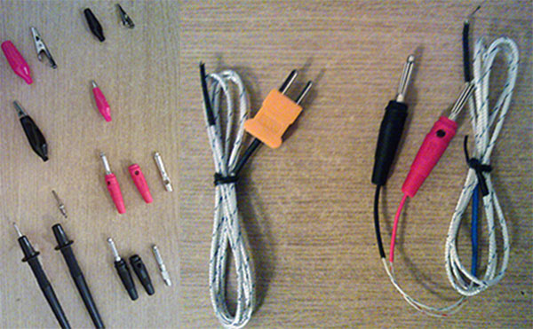

I cavetti
In ultimo, ma non meno importanti, i cavetti del tester che possiamo definire come la parte più importante per la nostra sicurezza perché al momento della misura sono l'unico isolamento che abbiamo dall'impianto elettrico.

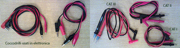

Come già accennato all'inizio, in caso di sostituzione o di un nuovo acquisto bisogna scegliere i cavetti di una categoria, tensione e corrente nominale uguale o superiore a quelle indicate sul tester.
Se notiamo sui cavetti qualche difetto o se li abbiamo danneggiati è opportuno sostituirli.
Concludendo, i cavetti del tester ci permettono di effettuare misure in sicurezza e tra i più comuni troviamo, oltre ai normali puntali, i cavetti a coccodrillo.
Nella foto sotto a sinistra i cavetti a coccodrillo che vengono utilizzati in ambito elettronico mentre a destra alcuni cavetti coi puntali tra i quali una coppia in CAT II, una in CAT III e una coppia per uso elettronico.
Ovviamente per un uso hobbistico riguardante l'elettronica, dove le tensioni e correnti sono estremamente basse, nessuno ci impedisce di auto costruirci dei cavetti a coccodrillo o coi puntali, basta avere gli accessori giusti. Sempre parlando di accessori, anziché comprare una sonda di temperatura per il tester, avendo già a disposizione una sonda compatibile, in questo caso una K type, possiamo sostituire la spina con due connettori a banana risparmiandoci l'acquisto.

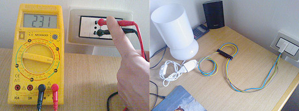

AC

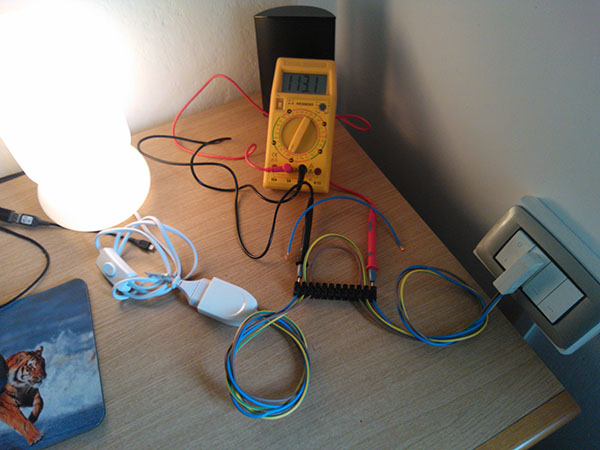

Per misurare una tensione alternata, per esempio su una presa (foto sotto a sinistra), è necessario impostare il fondo scala a una portata che sia superiore ai 230V nominali, che presumiamo di trovare in un impianto monofase. Conseguentemente, andremo a spostare il selettore nella sezione tensione alternata e andremo a selezionare una portata superiore ai 230V, ovvero 700V. La scelta dei 700V è obbligata dal fatto che, nel mio caso, la scala appena più bassa è 200V e quindi, se selezionassi i 200V, avrei senz'altro una misura fuori fondo scala. Nelle prese "nuove" bisogna inserire i puntali contemporaneamente, per via della protezione posta sui fori. Lo scopo della protezione è appunto di evitare che si riesca ad infilare un oggetto metallico, per esempio un cacciavite, in uno dei fori delle presa, esponendosi ad un eventuale rischio di shock elettrico. Se provate ad inserirli uno alla volta, non riuscirete a farlo, almeno che non rompiate la protezione. Una volta inseriti i puntali, è necessario inclinarli leggermente e senza sforzare, in modo da garantire il contatto dei puntali all'interno della presa.
Nella foto sotto a destra ho realizzato un "circuito elettrico" che mi servirà per mostrarvi come effettuare le misure.
Ho inserito i mammut sia per le misure di tensione, che per le misure di corrente e i tre fili, che fanno il ponte tra la spina e la presa volante, servono per farvi capire, senza stravolgere il circuito, l'inserzione del tester per misurare la corrente.
Sotto, vediamo come misurare la tensione tra fase e neutro, direttamente sul circuito.

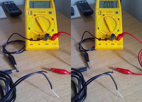

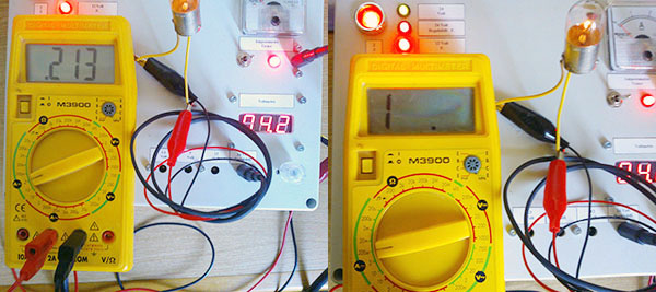

DC

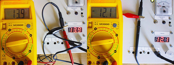

Per l'esempio della misura in continua, prendiamo in esame una spina jack da 2.1mm con positivo centrale.
Ho preso in esempio il jack per il semplice motivo che, la maggior parte delle volte, ci troviamo per le mani un alimentatore e, per vari motivi, non conosciamo la tensione in uscita e nemmeno se il centrale è positivo o negativo.
Ho impostato il fondo scala a 200V in continua, facendo finta di non conoscere la tensione in uscita.
Nell'immagine, vediamo come controllare se il contatto centrale è positivo o negativo. Per verificare il jack bisogna posizionare un puntale all'esterno del connettore (nelle foto mi sono aiutato con un coccodrillo) e l'altro puntale all'interno.
Nell'immagine a sinistra i puntali sono collegati in modo corretto rispetto al connettore (positivo centrale e negativo esterno), la tensione è di 13.9V e, in questo modo, abbiamo la conferma che il centrale è positivo.
Nell'immagine a destra i puntali sono collegati in modo "sbagliato" (negativo centrale e positivo esterno), la tensione è di -12.1V; la lettura negativa indica che i puntali, rispetto al connettore, sono collegati in modo sbagliato, confermandoci nuovamente che il centrale è positivo.
Nella foto qui sotto volevo mostrarvi, in pratica, un esempio di lettura fuori scala. Il tester è impostato con fondo scala a 2V e, come potete vedere dalle immagini, finché resto sotto i 2V, il tester visualizza la misura mentre, appena arrivo a 2V, il tester visualizzerà l'ormai noto simbolo di fuori scala.

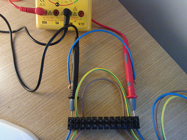

AC
Le misure di corrente alternata non vengono più eseguite in questo modo, tranne che in alcuni casi particolari. All'inserzione del tester si preferisce utilizzare la pinza amperometrica che, nonostante sia meno precisa di un tester, ha il vantaggio di poter effettuare le misure in modo rapido, sicuro e senza creare disservizi.
Nell'immagine viene mostrato il circuito completo con il tester inserito nel circuito.
Come possiamo vedere dalla foto (Dettaglio inserzione) il tester, quando utilizzato come amperometro, è da considerarsi come il filo blu che era collegato al circuito precedentemente. Praticamente la corrente, anziché passare attraverso il filo blu, passa attraverso il tester in modo tale da riuscire a fare la misura.
Precedentemente vi avevo detto di non collegare assolutamente il tester in parallelo a un circuito quando è selezionata la funzione amperometrica, per il fatto che il tester è da considerasi come il "filo blu": per poter fare la misura in modo corretto, il tester avrà una resistenza bassissima, come un filo, e se lo mettiamo tra fase e neutro, nella speranza di misurare la corrente, provocheremo un bel cortocircuito, con la conseguenza che il tester passerà a miglior vita se non è protetto da fusibili, o, se lo è, non gli farà di certo bene.
Adesso che abbiamo capito che per il tester passa la corrente, viene automatico pensare di effettuare una buona connessione tra i puntali e il circuito, in modo da non creare falsi contatti.

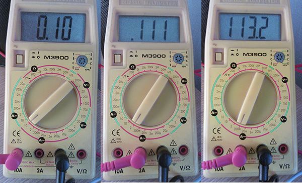

Nella foto sotto le misure di corrente con diverse scale; come vi ho spiegato prima, sono partito dalla scala più grande per poi scegliere la scala corretta.
Nell'immagine a sinistra ho selezionato, non conoscendo il valore effettivo della misura, la scala più grande (10A) e ho inserito il puntale nell'apposita boccola. Come potete notare il tester visualizza
0.10A. A questo punto avrei potuto scegliere direttamente la scala da 200mA, sempre inserendo il cavo nella boccola corretta, ma ho preferito passare per la scala dei 2A per mostrarvi
la precisione delle misure in base alla scala selezionata.
Nell'immagine centrale selezionando la scala 2A abbiamo un risultato molto più preciso 0.111A (alcuni tester, essendo lo 0 non significativo, non lo visualzzano), mentre nell'immagine a destra con la scala corretta 200mA otteniamo la misura più precisa effettuabile con questo tester 113.2 mA.

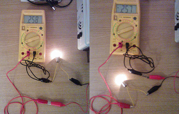

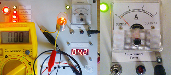

DC
Per la misura di corrente in continua ho recuperato una vecchia lampadina per auto a 12V.
Nell'esempio riportato, ho alimentato la lampadina a 4.2V per avere una misura di corrente intorno ai 200mA. Nell'alimentatore utilizzato, siccome il voltmetro analogico ha una risoluzione di 100mA con fondo scala a 3A, ho inserito un deviatore che mi consente di poter collegare, in modo veloce e pratico, un tester per poter effettuare misure più precise; in ogni caso, il tester per le misure amperometriche, va inserito in serie al circuito.
Nell'immagine la misura di corrente della lampadina letta sull'amperometro analogico: negli amperometri analogici professionali sotto la lancetta viene inserito uno specchio lungo la scala di misura per poter effettuare una lettura precisa, cosa non possibile con questo amperometro perché la lettura dipende da quanto riuscite a mettervi perpendicolarmente allo strumento.
Nell'immagine sotto la misura fatta col tester. Il fondo scala, vista già la misura sull'amperometro analogico, è impostato sui 2A in continua (la scala appena più grande dei 200mA) e la misura è di 0.213A e, come potete vedere, se imposto il fondo scala a 200mA, il tester va fuori scala.
Se la misura visualizzata è negativa, per esempio -2V, significa che i puntali sono invertiti rispetto alle polarità del circuito.
Sotto due esempi: a sinistra, il collegamento con i coccodrilli inseriti in modo corretto mentre, a destra, i coccodrilli con le polarità invertite.

Se selezioniamo la portata MΩ è necessario aspettare qualche secondo perché la misura si stabilizzi.
La funzione per misurare la resistenza, usata similmente alla prova di continuità, è utile anche per verificare il funzionamento di alcuni componenti (per esempio, i collegamenti su un cavetto, verificando la corrispondenza tra connettore e fili), oppure per scoprire la corrispondenza tra i fili di un impianto elettrico (praticamente, ogni volta che non sia possibile seguire a "vista" il filo, la parte del circuito, o ogni volta che il collegamento interno di qualche componente non sia chiaro).
Nell'immagine il test per verificare i collegamenti di un cavo audio. Come si può vedere, il connettore è composto da tre parti di "contatto" isolate da un anello di plastica. Ognuna di queste tre parti corrisponde ad un filo e, con il tester impostato sulla scala dei KΩ, andiamo a verificare le varie corrispondenze. Nell'immagine, viene mostrato un esempio su come verificare il collegamento del filo rosso che corrisponde alla sezione centrale del connettore.
Le altre verifiche mi hanno portato alla conclusione che il filo bianco è collegato sulla punta del connettore mentre, i due fili di rame nudo (schermatura), che troviamo sia sul filo rosso che su quello bianco, sono collegati alla base del connettore.
Nell'immagine un esempio, con un blocchetto d'accensione di un auto, per verificare la corrispondenza tra i fili e il contatto adibito all'accensione del quadro. In particolare, viene visualizzato lo stato del contatto e i fili corrispondenti allo stesso, in funzione della posizione della chiave: a sinistra, lo stato del contatto con la chiave inserita (quadro dell'auto spento, contatto aperto), mentre, a destra, lo stato del contatto con la chiave sulla posizione ON (quadro dell'auto acceso, contatto chiuso).
