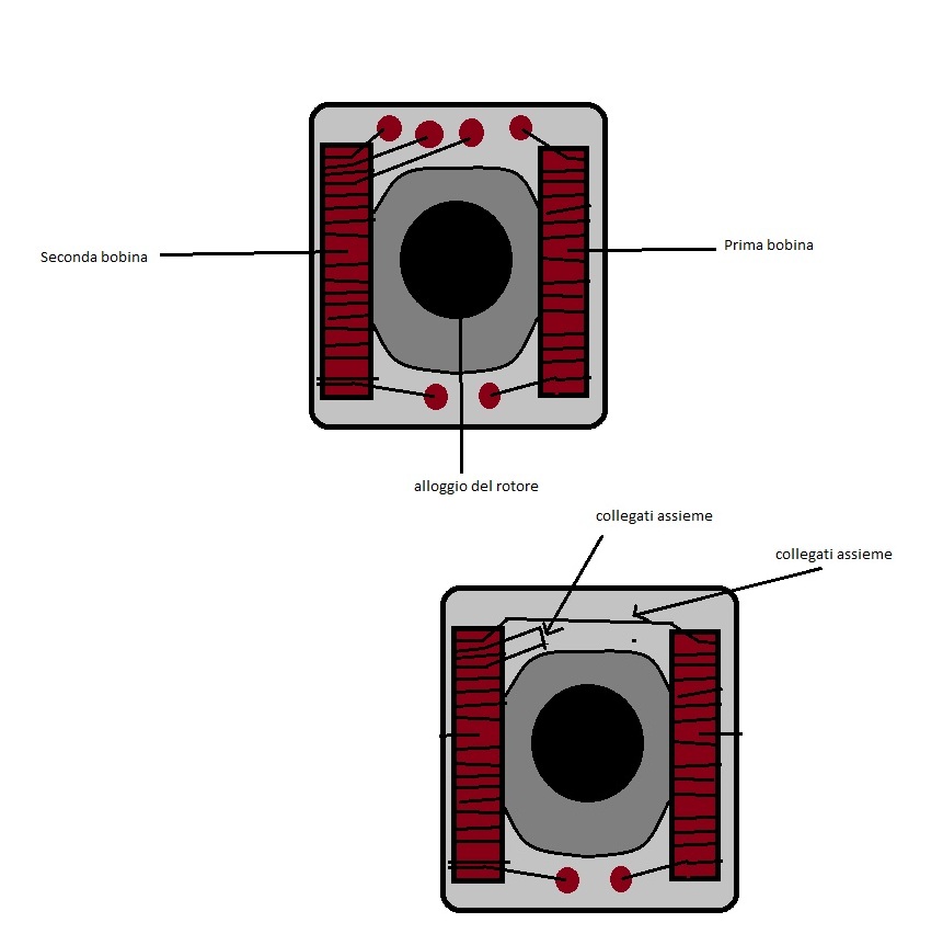

Alla fine abbiamo tolto il motore, senza condensatore o centralina, che idioti lo so... Arrivato a casa con il malloppo mi domandavo come farlo girare. Smontato l'involucro a prima vista mi appariva altro che un motore ad eccitazione indipendente ma proprio così semplice non è la cosa.. Da un lato infatti uscivano quattro zoccoli a cui erano collegati 4 fili di rame che provenivano dalle bobine e dal lato opposto 2 altrettanti zoccoli con il rame che proveniva sempre dalle bobine esterne che, a quanto ho capito, sostituiscono i magneti permanenti. A questo punto allego un immagine molto ma molto rudimentale su come si presentava il motore e poi come ho fatto collegamenti per trasformare il motore quindi in un motore ad eccitazione indipendente.
Scusatemi per il disegno fatto con paint..spero sia chiaro ugualmente. se così non lo è fatemelo sapere e provvederò personalmente a imparare a farne uno migliore.

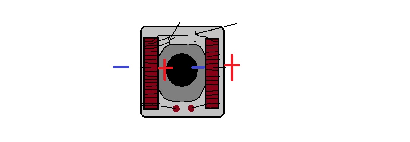

Fatto questi collegamenti e dando corrente continua ai due capi che rimangono, il Positivo a destra e Negativo all'altro si ottengono dei poli in ordine come mostrato nel disegno qua sotto:
.In pratica abbiamo collegato le due bobine in serie ottenedo una successione di poli inversi +-+-+-....
Ora non resta altro che collegare in serie o in parallelo o con un'alra alimentazione le spazzole e con anche poca tensione e intensità il motore gira. Io mettendo in parallelo due alimentatore , rispettivamente uno da 12vc e uno da 15vc e dando corrente riesco ad avere una buona velocità anche una piccola coppia, ma di sicuro non paragonabile alla coppia del motore originale com'era da nuovo! allego il link del video che ho pubblicato su youtube appena finito di fare i collegamenti:

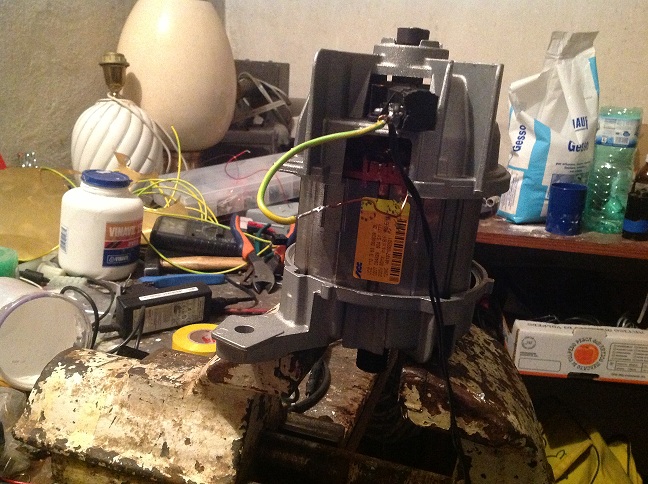

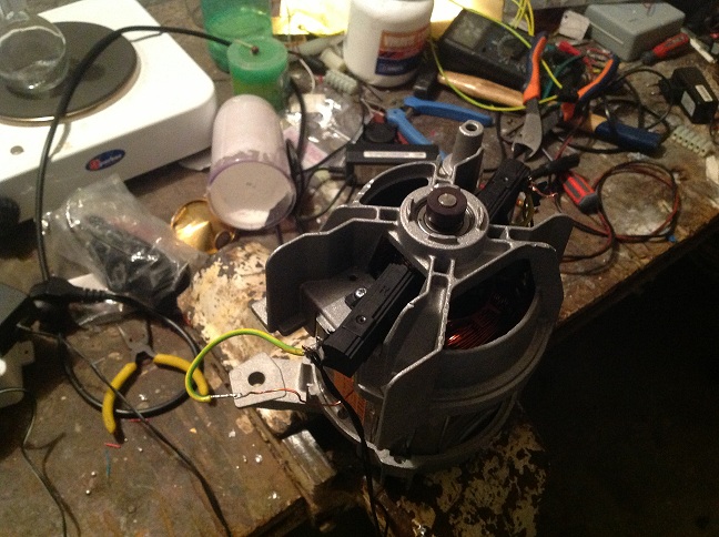

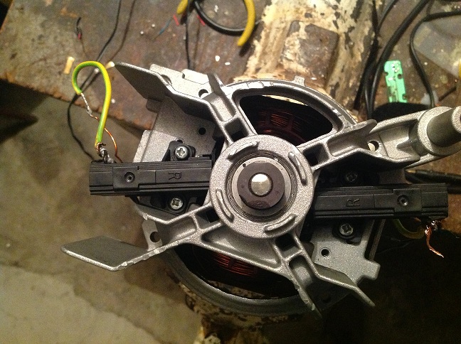

ora allego un po' di foto del motore finito. Questa è la conclusione della prima parte del mio progetto sul come costruire una centrifuga da laboratorio. Nei prossimi articoli spiegherò sia come costruire la centrifuga vera e propria togliendo il motore, ovvero dove disporre le provette e involucro che le contiene(preparatevi a raccattare lattine e fonderle e fare stampi in gesso) e anche un programma semplice semplice utilizzando arduino e visual basic su come anche controllare la velocità del motore. A presto!

Foto motore:
