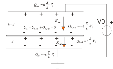

Vediamo dapprima cosa succede se introduciamo la lastra metallica tra le due armature sottoposte ad una tensione U0 = V0 − 0 = V0 > 0 senza vincolarla ad alcun potenziale.
Sulle due facce della lastra affiorano cariche di segno opposto, identiche in valore assoluto: negative sulla faccia rivolta all'armatura superiore, positive in quella rivolta verso l'armatura inferiore. Il loro valore è la carica del condensatore:
In pratica si hanno due condensatori in serie. La tensione totale si ripartisce V0 in proporzione inversa alle rispettive capacità, quindi in proporzione diretta alla distanza. Indicando con VL il potenziale assunto dalla lastra, si ha:
da cui
quindi
I campi elettrici superiore ed inferiore sono uguali, ed uguali al campo preesistente prima dell'inserzione della lastra. La lastra assume il potenziale della superficie ad altezza d. Le forze elettriche agenti si fanno equilibrio e la lastra non può rimanere sospesa.

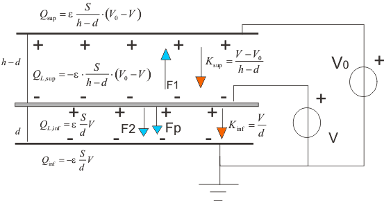

Per creare una diversità tra i due campi si deve imporre un potenziale alla lastra diverso da quello che corrisponde alla ripartizione proporzionale della tensione applicata tra l'armatura superiore e quella inferiore. Il che significa che la densità di carica negativa della faccia superiore della lastra sarà superiore alla densità della carica positiva della faccia inferiore. Complessivamente la lastra assumerà dunque una carica negativa quindi sarà attratta dalla carica positiva dell'armatura superiore e respinta dalla carica negativa dell'armatura inferiore.
Nel caso del problema la tensione della lastra è
. Il potenziale dell'armatura superiore dovrà allora essere
. Di quanto lo si ricava dai seguenti calcoli
(NB: con riferimento alla figura 2, nelle formule seguenti è Fsup = F1, Finf = F2)
Poiché il testo richiede V0 > 0 la soluzione è

- La carica netta sulla lastra è data da
ed è perciò negativa in quanto
- L'equazione risolutiva di secondo grado ci dice che il problema ha sempre soluzione reale, qualunque sia d, in quanto il discriminante è sempre positivo:
- La soluzione negativa significa ovviamente che il potenziale dell'armatura superiore è più basso di quello dell'armatura inferiore.
V0,1 = − 9,9kV
In tal caso le cariche sulle armature e sulla piastra intermedia, si invertono di segno.
