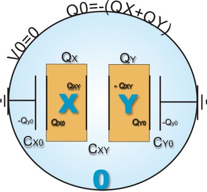

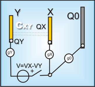

Schematizziamo allora tutto con tre conduttori come, ad esempio, nella figura seguente.
I due conduttori, X ed Y, sono le armature del nostro condensatore. mentre il terzo conduttore, è quello da cui da cui sono prelevate le cariche. In questa struttura non esiste la sola capacità tra le due armature X ed Y, ma ognuna delle armature presenta, rispetto al terzo conduttore una specifica capacità, che diremo parassita, perché "disturba" la capacità che più ci interessa: quella tra le armature. Possiamo dire di avere un sistema costituito da tre capacità parziali, cui per il momento daremo un simbolo, ma che si possono definire operativamente. Osserviamo anche che la capacità parziale tra le due armature in presenza del terzo conduttore è diversa dalla capacità tra gli stessi conduttori considerati da soli.

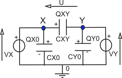

Possiamo schematizzare il tutto nel circuito equivalente che mostra anche in che modo sono state caricati i due conduttori prelevando la carica dal terzo.

Avremo perciò:
Ai capi di ogni condensatore avremo una tensione:
[1]

Dalle [3] si possono ricavare le definizioni operative per il calcolo e la misura delle tre capacità parziali

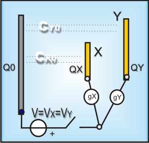

Le figure seguenti mostrano come sia possibile misurare la misura delle tre capacità parziali
Alla chiusura del tasto il generatore carica il sistema di conduttori.
Alla chiusura del tasto sui conduttori X si localizzano le cariche QX, QY, e Q0, che possono essere rispettivamente misurate dagli strumenti gX, gY e gY, ad esempio galvanometri balistici.
Nella prima figura le armature X ed Y sono entrambe allo stesso potenziale rispetto alla terza armatura su cui si localizzerà una carica Q0 uguale e contraria alla somma.
Nella seconda è l'armatura X è allo stesso potenziale del terzo conduttore 0 e la tensione del generatore V è applicata tra le due armature

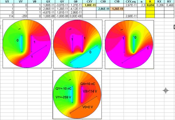

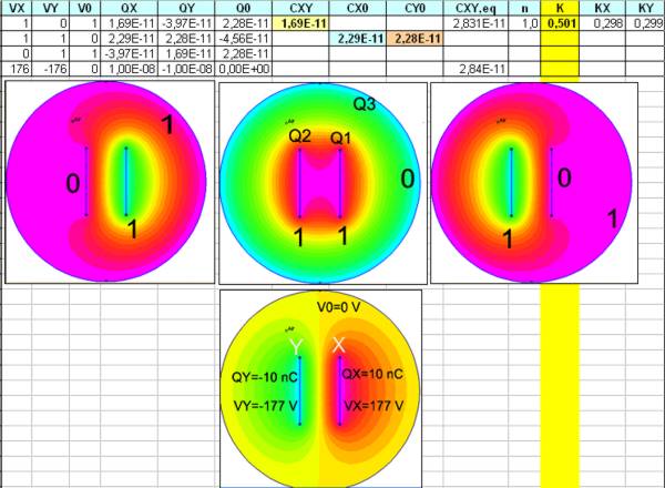

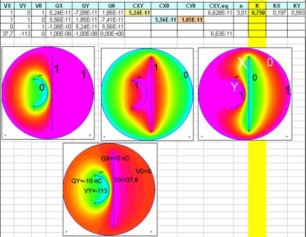

Ecco i risultati di due simulazioni effettuate con FEMM.
- Nota: per rispettare l'ipotesi di carica complessiva nulla il terzo conduttore circonda completamente le due armature nelle prime due figure, mentre nella terza la condizione ai bordi scelta è quella di densità di carica nulla.
Il diametro del cerchio esterno che costituisce l'armatura di riferimento è di 600 mm. La profondità è di 1000 mm.
