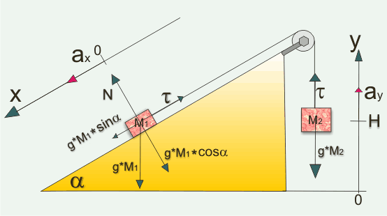

Innanzitutto rappresentiamo graficamente la situazione.
Nella fig. 1 sono rappresentate tutte le forze agenti.
Sulla massa M1 agiscono:
- la forza peso
la cui componente parallela al piano è:
- la reazione vincolare perpendicolare al piano inclinato (vincolo liscio), uguale e contraria alla componente del peso in quella direzione:
- la tensione del filo τ, parallela al piano, agente in senso opposto alla componente del peso.
Indicando con ax l'accelerzione della massa M1 diretta secondo l'asse x parallelo al piano inclinato, per la seconda legge della dinamica scriveremo:
Sulla massa M2 agiscono:
- la forza peso
, agente secondo l'asse verticale y
- la tensione del filo τ, agente sempre secondo l'asse y, in senso opposto al peso
Indicando con ay la sua accelerazione diretta secondo l'asse y, sempre per la seconda legge della dinamica si scriverà:
Considerando la fune inestensibile le due accelerazioni sono uguali. Dunque poniamo ax = ay = a
Quindi avremo
Sostituendo nella prima otterremo un'equazione la cui incognita è la tensione della fune:
Ora è possibile calcolare l'accelerazione comune alle due masse
L'accelerazione è negativa, quindi diretta verso il basso.
Scrivendo l'equazione del moto secondo y, tenendo conto che la velocità iniziale è nulla, che la distanza dal suolo è H e che la sua accelerazione è a, imponendo che il punto di arrivo sia y=0, si ricava il tempo impiegato dalla massa a raggiungere il suolo:
