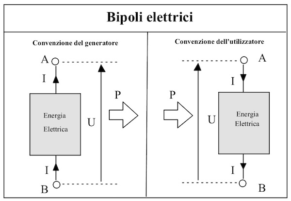

I componenti più semplici e fondamentali dei circuiti elettrici sono genericamente chiamati bipoli.
Un bipolo può essere pensato come un corpo delimitato da una superficie che racchiude l’energia elettrica che esso scambia con altri bipoli mediante la connessione dei due terminali o morsetti che emergono dalla superficie, contrassegnati con due lettere, ad esempio A e B.
Tra i due morsetti esiste una tensione ed una stessa intensità di corrente entra da un morsetto ed esce dall’altro.

Nello scegliere i versi di tensione e corrente si hanno due possibilità che corrispondono a due convenzioni dette
convenzione del generatore e convenzione dell'utilizzatore.
Nella prima la corrente convenzionale esce dal terminale a potenziale più alto e la potenza elettrica esce dal bipolo.
Nella seconda la corrente convenzionale entra dal terminale a potenziale più alto e la potenza entra nel bipolo.

Qui sono rimasto molto deluso dalla IA. ChatGPT mi ha contestato l’affermazione che in un bipolo l’intensità di corrente entrante sia in ogni istante uguale a quella uscente dicendomi che questo non è vero se nel bipolo c’è accumulo di carica. Qui la discussione si è fatta complicata e per chiarirmi il concetto mi ha mostrato come in un condensatore la corrente uscente da un polo è uguale in modulo alla corrente entrante dall'altro, ma opposta. Ho capito che dipendeva dalla convenzione usata per i versi convenzionali considerati. Per chatGPT per ogni terminale, ad esempio l’entrante è considerata positiva. Ha quindi riconosciuto che la mia affermazione non era errata in quanto la convenzione da me adottata per il verso della corrente era riferita al bipolo e non al singolo terminale. A questo punto ho contestato la sua affermazione che nel condensatore vi sia accumulo di carica dicendogli che non c ‘è alcun accumulo, ma solo separazione di carica tra le due armature, separazione che genera il campo elettrico che immagazzina energia. La carica complessiva dentro il condensatore è nulla, è l’energia che si accumula non la carica. Dopo una serie di considerazioni che non riporto, ma che mi sembravano tentativi maldestri di giustificare il suo errore, ha comunque concluso che la sua affermazione sull’accumulo era errata.
