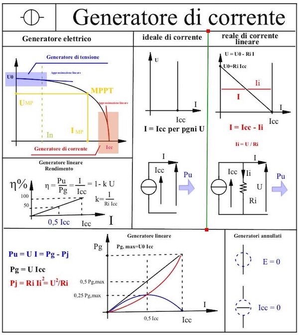

(La figura associata riassume in modo unitario le caratteristiche discusse nel testo; è consigliata la visualizzazione a piena risoluzione.)

Nel primo tratto della caratteristica, evidenziato in figura con un rettangolo azzurro, la tensione varia di poco al variare della corrente; nell’ultimo tratto, evidenziato con un rettangolo rosso, è invece la corrente a variare di poco al variare della tensione.
Nel primo caso il generatore può essere considerato come generatore di tensione; nell’ultimo come generatore di corrente, cui è dedicata questa scheda. Spesso si può assumere che la caratteristica possa essere approssimata, in queste due zone, da tratti rettilinei.

Generatore di corrente ideale e reale
Un generatore di corrente ideale eroga una corrente costante qualunque sia la tensione ai morsetti, anche quando questa è nulla. La corrente erogata coincide quindi con la corrente di cortocircuito del generatore.
In un generatore di corrente reale, invece, la corrente di uscita diminuisce al crescere della tensione. La corrente che non viene erogata al carico, indicata con Ii, può essere pensata come assorbita da una resistenza interna Ri del generatore, con conseguente dissipazione di calore.
Per il generatore ideale di corrente la resistenza interna Ri è infinita: qualunque sia la tensione ai morsetti, la corrente interna al generatore è nulla.
Rendimento e potenza
Il rendimento è definito come il rapporto tra la potenza uscente dal generatore e la potenza effettivamente generata. La differenza tra queste due potenze rappresenta la potenza persa sotto forma di calore all’interno del generatore.
Il rendimento di un generatore ideale è sempre pari al 100%. Nel generatore reale, invece, il rendimento diminuisce al crescere della tensione ai morsetti.
La potenza uscente inizialmente cresce con la tensione; raggiunto un massimo, decresce fino ad annullarsi. Se la corrente di cortocircuito è costante e anche la resistenza interna lo è, il generatore è lineare.
In questo caso la caratteristica esterna è un segmento di retta che parte dalla condizione di cortocircuito (tensione nulla) e arriva alla tensione a vuoto U0, quando la corrente uscente è nulla. La potenza massima uscente si ha quando la corrente è pari alla metà della corrente di cortocircuito, con un rendimento del 50%.
Nel generatore lineare il rendimento è anche pari al rapporto tra la corrente uscente e la corrente di cortocircuito.
Generatori non lineari e fotovoltaico
Quando il generatore non è lineare, il punto di massima potenza si verifica a valori diversi di corrente e tensione, che possono anche essere abbastanza vicini rispettivamente alla corrente di cortocircuito e alla tensione a vuoto. Il loro prodotto rappresenta il massimo della potenza generata.
Nei generatori fotovoltaici la caratteristica non è lineare e varia inoltre con l’irraggiamento solare. Poiché lo scopo è ottenere la massima potenza possibile nelle diverse condizioni di lavoro, l’elettronica di gestione – in genere l’inverter – implementa algoritmi di MPPT (Maximum Power Point Tracking), cioè di ricerca continua del punto di massima potenza, cui corrispondono i valori IMp e UMp indicati in figura.
Significato dei simboli circuitali e annullamento dei generatori
Il simbolo del generatore ideale di corrente è rappresentato da un cerchio attraversato da un diametro trasversale rispetto alla linea che congiunge i terminali. Esso richiama il fatto che il generatore ha una resistenza interna infinita, equivalente a un ramo aperto.
Al contrario, nel simbolo del generatore ideale di tensione è presente un tratto circuitale continuo, che rappresenta una resistenza interna nulla: la tensione di uscita è sempre uguale alla forza elettromotrice.
I due simboli suggeriscono anche il modo di annullare l’azione dei generatori in un circuito, operazione utile quando si analizzano circuiti con più sorgenti:
- per annullare un generatore di tensione lo si sostituisce con un cortocircuito;
- per annullare un generatore di corrente si considera aperto il ramo in cui è inserito.
Graficamente, nel secondo caso, è sufficiente eliminare il cerchio del simbolo.
Potenze nel generatore di corrente
Nella figura sono infine riportati i grafici della potenza uscente Pu, della potenza persa Pj e della potenza generata Pg. Essi sono del tutto analoghi a quelli già visti nel caso del generatore di tensione e completano il quadro del comportamento energetico del generatore di corrente reale.
