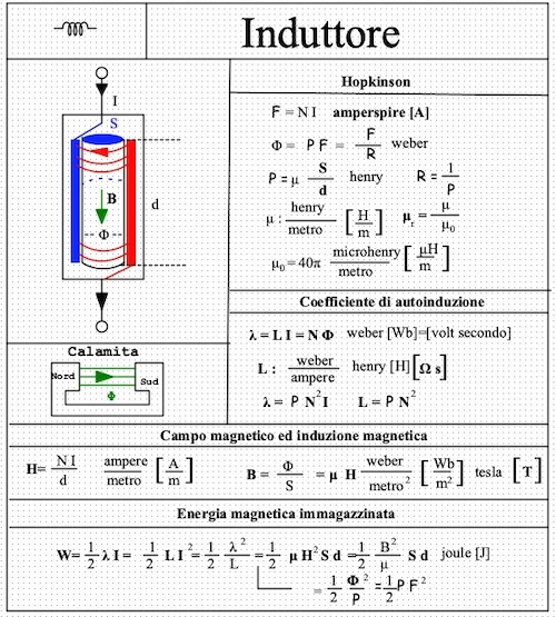

Induttore
E' il bipolo accumulatore di energia elettrica sotto forma di energia magnetica che è correlata all’energia cinetica delle cariche, ma non è da considerare per questo l’energia cinetica delle cariche, ma piuttosto una sua emanazione.
Ogni conduttore percorso da corrente dà luogo ad un campo magnetico.

Ogni corrente, come detto, dà luogo ad un campo magnetico, quindi si può dire che genera un flusso magnetico che si dice concatenato con il circuito in cui scorre la corrente I che lo produce, poiché le linee di forza che sono linee chiuse circondano il conduttore e se il conduttore è circolare, linee di forza e circuito sono come gli anelli di una catena. Si può assumere allora che il flusso magnetico concatenato, indicato con la lettera greca lambda, sia proporzionale all'intensità di corrente. La costante di proporzionalità è chiamata coefficiente di autoinduzione o induttanza ed è indicata con L. C'è da osservare che L è costante solo se il campo magnetico si sviluppa prevalentemente in aria; quando sono presenti materiali magnetici come il Ferro, le cose si complicano non poco in quanto la costanza di L può riguardare solo un campo limitato di valori di corrente. Ma non è questa le sede per esaminare questo tipo di problema che diventa invece importante nello studio delle macchine elettriche. La sua unità di misura è chiamata henry [H] che essendo il rapporto tra il flusso magnetico che sono volt moltiplicato secondo e l’ampere risulta il prodotto di ohm per secondo.
Tecnicamente si costruiscono opportuni circuiti per ottenere il campo magnetico con l'energia desiderata.
La struttura tipica di un induttore è l'avvolgimento, un circuito a spirale costituito da N spire in serie. Una spira è un singolo conduttore che fa un giro completo di 360 gradi. Per semplicità ci riferiremo ad un avvolgimento cilindrico di sezione S e lunghezza d composto di N spire.
Il campo magnetico cui faremo riferimento è quello concentrato all'interno del cilindro nel volume dato dato dal prodotto S d, che possiamo immaginare come il serbatoio dell'energia magnetica. Occorre a questo punto precisare la differenza tra flusso semplice e flusso concatenato con N spire. Se indichiamo con la lettera greca Phi maiuscolo il flusso semplice, il flusso concatenato con un avvolgimento di N spire, per il quale si userà la lettera greca lambda, ipotizzando identico per ogni spira il flusso semplice, è dato dal prodotto del numero di spire per il flusso semplice. Il flusso da considerare nella legge di Faraday è iil flusso concatenato e la tensione che si ha conseguente ad una sua variazione si manifesta ai terminali dell’avvolgimento.
L'intensità di corrente che percorre le spire dell'avvolgimento moltiplicata per il numero di spire è detta forza magnetomotrice (f.m.m), indicata con una particolare F, e si misura in ampere [A] e comunemente si dice amperspire. Essa produce il flusso che attraversa ogni spira, che abbiamo denominato flusso semplice, il cui valore dipende dalle dimensioni geometriche dell'avvolgimento e dal materiale in cui si sviluppa il campo. Il flusso si calcola con la legge di Hopkinson che afferma che esso è proporzionale alla forza magnetomotrice e la costante di proporzionalità è la permeanza, indicata con una particolare P, ed ha la stessa unità di misura dell'induttanza, cioè l'henry. L'inverso della permeanza è la riluttanza indicata con una particolare R. La permeanza è proporzionale al rapporto tra la sezione S e la lunghezza d e la costante di proporzionalità, caratteristica del materiale, è detta permeabilità magnetica indicata con la lettera greca mu, e si misura in henry su metro. Viene definita permeabilità relativa il rapporto tra permeabilità del materiale e la permeabilità del vuoto, indicata con la mu pedice 0, che vale 125 microhenry su metro.
La legge di Hopkinson è formalmente analoga alla legge di Ohm per cui è anche detta legge di Ohm per i circuiti magnetici che sono i percorsi seguiti dalle linee di forza. In tale analogia il flusso semplice corrisponde all’intensità di corrente, la forza magnetomotrice alla tensione elettrica, la permeanza alla conduttanza, la riluttanza alla resistenza. L’analogia formale esiste anche con la legge che definisce la capacità del condensatore; in questo caso al flusso magnetico semplice corrisponde la carica, alla permeanza la capacità, alla forza magnetomotrice ancora la tensione elettrica. Per tale motivo la forza magnetomotrice è anche detta tensione magnetica.
Il flusso specifico, cioè il flusso per unità di area della spira S è proprio l’induzione magnetica B che si misura in weber su metro quadro, come già si era visto, e che si chiama tesla [T].
La forza magnetomotrice specifica, cioè il rapporto tra la forza magnetomotrice totale e la lunghezza considerata, nel nostro caso d, indicata con H è detta campo magnetico e si misura in ampere su metro.
Possiamo a questo punto stabilire una ulteriore corrispondenza formale con le grandezze del campo elettrostatico nel condensatore.
Alla densità D corrisponde l’induzione B, al campo elettrico K il campo magnetico H.
L'energia magnetica relativa alla corrente I è allora la metà del prodotto tra l'induttanza ed il quadrato dell'intensità, oppure del rapporto tra il quadrato del flusso concatenato e l'induttanza, oppure del prodotto tra flusso concatenato e corrente.
La figura proposta riassume graficamente e matematicamente quasi tutto quanto detto., mostrando anche altre formule per l'energia che usano le grandezze specifiche ed il volume del campo, o il flusso semplice o la forza magnetomotrice con la riluttanza o la permeanza.
