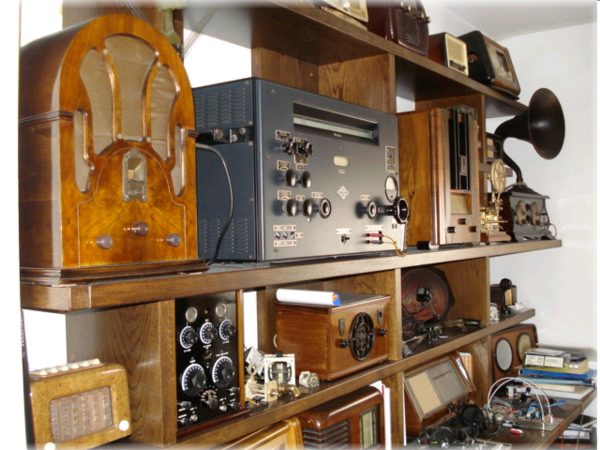

Le sue radio d'epoca restaurate sono un esempio di come Bruno coltiva tale bellezza.
Ecco come Bruno descrive la sua passione per il restauro:
Effettivamente ho un debole, per quei ferri vecchi, che ha origine negli anni dell’infanzia: i miei primi ricordi appartengono alla fine degli anni '50 quando la televisione ancora non era diffusa, e la sera, in famiglia, si cenava in cucina ascoltando la radio... le canzoni di Nilla Pizzi, Gino Latilla, Milva, le commedie, l’uccellino della Rai...un’altra epoca. Quella scatola parlante e illuminata era, per me bambino, un'attrazione irresistibile, una vera magia; a differenza di oggi, era l'unico oggetto tecnologico con cui si poteva venire in contatto, ma a rendermi quasi morbosa quell'attrazione per la radio, era il divieto di toccarla che mi imponevano i genitori, un po' perché allora valeva un sacco di soldi e si preoccupavano che la potessi rompere, e un po' per paura che potessi farmi male. Mi sono più volte chiesto cosa veramente abbia potuto scatenare questa mia mania che ancora intatta mi porto dietro e una vera spiegazione non l’ho trovata. Mia madre, che poveretta ha dovuto sopportare tutte le conseguenze di questa mia stravaganza che dalla radio si estendeva a tutto ciò che era elettrico (nelle prese di corrente ci infilavo di tutto, sono stato vittima di vere e proprie esplosioni e credo di essere vivo solo per miracolo), diceva che con queste fissazioni c’ero nato e probabilmente non si sbagliava, il difetto forse è proprio nel DNA. Conservo questa bella foto dell’epoca dove vengo colto in flagrante e che la dice lunga. Adesso le radio d’epoca mi attraggono soprattutto per quello che c’è dentro, per quei grovigli di componenti che sembrano messi alla rinfusa ma che alla rinfusa non sono, per l’ingenuità che si coglie in certe scelte progettuali, per l’impronta indelebile che ogni componente porta dell’uomo che li saldò proprio lì, in quel modo, decidendone la posizione, piegando opportunamente i reofori. I circuiti attuali costruiti completamente ed esclusivamente da macchine automatiche, pur essendo anche loro straordinariamente interessanti, non trapelano nulla di umano, nessun segno che manifesti una decisione dell’uomo è presente. I vecchi circuiti, pur non avendo oggi alcun senso dal punto di vista tecnologico, e non potendo affatto competere con gli attuali, conservano l’impronta indelebile degli uomini e delle donne, probabilmente oggi scomparsi, che li costruirono, della loro creatività, del loro buon senso, del loro far bene il lavoro, e per questo è come se ci raccontassero una storia scritta con un alfabeto in disuso ormai da tempo... un po’ come se fossero dei geroglifici di un’altra epoca. |

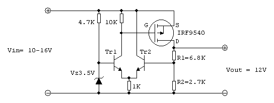

Alimentatore stabilizzato
D: Avrei bisogno di un alimentatore che possa erogare 1,4 A con un tensione compresa tra 11 e 12 V
R: Propongo uno stabilizzatore che fa uso di un mosfet P e per questo ha un dropout basso: il mosfet scelto, in saturazione ha una resistenza di 0.2 ohm tra drain e source e quindi se la tensione in ingresso è inferiore a circa 12.5V con 1.5A cadono solo 0.3V tra ingresso ed uscita, se la tensione in ingresso è superiore a 12.5V l'uscita è fissa a circa 12.2V.
Il circuito trova il suo equilibrio quando le due tensioni sulle basi di Tr1 e Tr2 sono uguali, cioè quando
Da cui
e quindi con i valori scelti per R1 e R2 l'uscita dovrebbe stabilizzarsi intorno a 12.2V
Non ho provato il circuito ma non dovrebbe fare sorprese. Probabilmente per evitare auto-oscillazioni andrà frenato un po’ alle alte frequenze aggiungendo un condensatore al posto giusto e per renderlo stabile con carichi capacitivi si potrebbe pensare ad un gruppetto L//R in serie all'uscita come si fa con gli amplificatori di potenza BF.
Ovviamente il mosfet scalderà e andrà previsto un'adeguato smaltimento del calore generato.
Il circuito può essere migliorato scegliendo un mosfet con una Ron più bassa riducendo così ulteriormente il valore di dropout, Ho scelto un IRF9540 perchè è stato il primo che mi è venuto in mente mentre disegnavo lo schema.

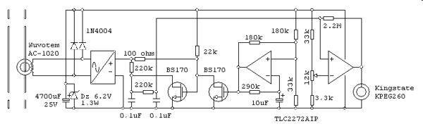

Progetto per segnalare quando la potenza elettrica assorbita supera quella contrattuale (utenza civile di 3 kW)
La domanda dell'utente è quella che dà il titolo al paragrafo. Le risposte di Bruno mostrano la sua idea per realizzare il progetto e la fasi del suo sviluppo.

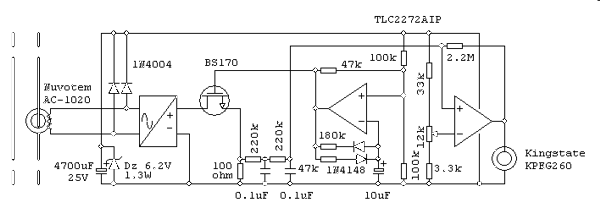

Idea di partenza
Ho pensato a questo. Si basa sull'intermittenza del cicalino (Kingstate KPEG260): per mezzo secondo suona e per due secondi no; mentre non suona viene caricato il condensatore di alimentazione.

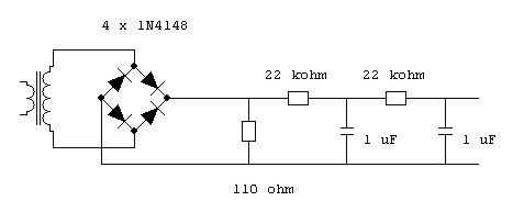

L'idea consiste nel collegare e scollegare ritmicamente la resistenza di 100Ω al T.A. Nuvotem AC 1020, mezzo secondo collegata e due secondi scollegata, e di attivare il comparatore (e quindi anche il cicalino se la corrente supera la soglia) solo mentre la resistenza di 100Ω è collegata al TA.
In questo modo si dovrebbero raggiungere due scopi: evitare il fastidioso suono continuo del cicalino e, nella pausa di due secondi, caricare il grosso condensatore di alimentazione.
Ho preferito utilizzare due amplificatori rail to rail al posto dei comparatori perché, avendo a disposizione una tensione di alimentazione di soli 6.2 V, in questo modo si raggiunge una escursione utile delle uscite e degli ingressi praticamente uguale a tutta l'alimentazione.
Guardando le curve caratteristiche del TA si vede che la tensione di uscita raggiunge valori alti quando la resistenza di carico è di valore alto e questo avviene anche con basse correnti di linea e da qui l’idea di sfruttarlo in queste condizioni, durante la pausa, per rifornire il condensatore dell’energia necessaria.
Il comparatore di sinistra commuta in continuazione 0.5 s ON e 2 s OFF.
Durante la fase ON di 0.5s si chiude il mosfet di destra che collega la resistenza da 100 ohm al TA. Contemporaneamente il mosfet di sinistra si apre e il filtro costituito dalle due resistenze da 220k e i due condensatori da 0.1uF, porta la tensione continua derivante dalla corrente di linea all'ingresso non invertente del comparatore di destra. Il filtro pari pari quello con due celle di Isidoro,
l'ho scalato di un fattore dieci solo per ridurre il consumo. Durante questa fase il circuito assorbe energia dal condensatore elettrolitico da 4700uF caricato precedentemente.
Dopo 0.5 secondi il comparatore di sinistra commuta l'uscita a zero e inizia la fase di pausa che dura due secondi e che è utile alla carica del condensatore.
Durante questa fase il mosfet di destra si apre scollegando la resistenza da 100 ohm dal TA, Se la corrente di linea supera qualche amper, il TA fa salire la tensione sulla sua uscita che, tramite i due diodi 1N4004, va a caricare l'elettrolitico fino al valore di zener che è 6.2V.
Sempre durante questa fase si chiude il mosfet di sinistra cortocircuitando la prima cella del filtro azzerando così la tensione all’ingresso del comparatore di destra e spegnendo il cicalino.
Prima modifica

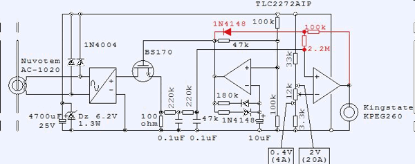

Ho fatto alcune modifiche: non mi piaceva il multivibratore che, con la scusa del rail to rail, lo avevo fatto lavorare con delle soglie troppo basse e poi mi sono accorto che la parte che commuta la resistenza da 100ohm poteva essere semplificata eliminando un mosfet. Se la tensione sulla resistenza da 100 ohm arriva al massimo a 2V ci possiamo permettere di montare il mosfet in quest'altro modo visto che rimangono 4.2V tra gate e source per pilotarlo e che dovrebbero essere sufficienti. Però mi aspettavo almeno qualche commento o qualche critica...cos'è 'sto silenzio?
Seconda modifica
Ho apportato ancora una modifica perché mi sono accorto che con il trimmer regolato per bassi valori il comparatore del cicalino non si sarebbe resettato durante il semiciclo di due secondi.
La resistenza da 2.2M conferisce un po' di isteresi al comparatore e l'ho messa per garantire che il bip, se parte, si autoritenga per tutto il semiciclo di mezzo secondo e per evitare quindi balbettii. Forse si potrebbe fare a meno dell'isteresi e quindi di tutta la parte in rosso perchè un po' di isteresi il circuito ce l'ha comunque: quando il cicalino suona si ha un calo naturale della tensione di alimentazione che farebbe abbassare la soglia e che quindi aiuterebbe il comparatore a mantenersi con l'uscita alta.
Quando suona il cicalino la corrente assorbita da tutto dovrebbe essere di circa 5mA, si dovrebbe avere una velocità iniziale di scarica del condensatore da 4700uF di circa 1V/s e quindi mi aspetterei un ripple di circa 0.5 V che grosso modo è il 10% dell'alimentazione.
Avevo pensato a far variare il ritmo con la corrente ma c' ho rinunciato.
Per sovralimentare il cicalino si potrebbe far oscillare in qualche modo il comparatore di destra e poi duplicare l'onda quadra in uscita ma raddoppierebbe il consumo di corrente limitando la possibilità di far funzionare il circuito anche con correnti di linea relativamente basse 4-5A, il limite inferiore probabilmente salirebbe a 8-10A.
Il ragionamento che faccio è questo: Se il condensatore di alimentazione si scarica con 5mA per mezzo secondo, vuol dire che sono necessari almeno 5/4=1.25mA durante la fase di carica che dura due secondi per ricaricarsi. Durante i due secondi le cose vanno quindi come se il TA vedesse una resistenza di carico di 6.2 / 1.25x10^-3= 5 kohm e dai grafici si vede che per garantire 6 V con un carico di 5 kohm è necessario che la corrente di linea sia almeno di 2-2.5A.
Ovviamente il ragionamento è grossolano perché non tiene conto del fatto che la corrente del grafico è espressa in valore efficace e c’è poi la caduta sui diodi che peggiora ulteriormente le cose… tutto sommato, Isidoro correggimi se sbaglio, direi che 4-5A potrebbero essere sufficienti a tenere in piedi il circuito.

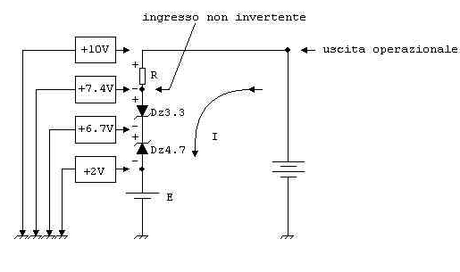

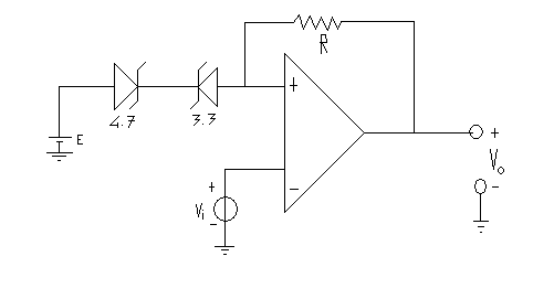

D: Non sono riuscito a ragionare correttamente sul circuito di figura (era un compito d'esame). La domanda è: trovare l'uscita sapendo che l'uscita è sempre a saturazione positiva (+10 V) o a saturazione negativa (-10 V) e la batteria E si trova o a 0 V o a 2 V. Inoltre trovare l'uscita se al'ingresso di Vi si inserisce un'onda triangolare con frequenza <non mi ricordo di quanto> picco-picco 12 V con media di 1 V.
R:
Affinchè un diodo conduca è necessario che la tensione ai suoi capi superi un certo valore che nei diodi normali è di 0.7V solo in un verso (con l'anodo positivo rispetto al catodo) e che negli zener è di 0.7V (con l'anodo positivo rispetto al catodo come nei diodi normali) e di un altro valore che dipende dal modello (nel tuo caso 4.7V per il primo diodo e 3.3V per il secondo), con il catodo positivo rispetto all'anodo.
So che tutto questo lo sai già, ma ora dovresti concentrare l'attenzione su un aspetto: nel descrivere il funzionamento dei diodi, ogni volta che ho nominato un valore di tensione, ho sempre specificato rispetto a cosa quel valore di tensione va riferito e qui sta il nocciolo della questione: non è sufficiente dire che l'anodo di uno zener da 4.7V si trova a 2V per concludere che di sicuro quel diodo conduce in modo diretto (0.7V)! Bisogna anche andare a vedere quale è il potenziale del catodo perchè è la differenza di potenziale tra anodo e catodo che conta per stabilire se uno zener conduce e in che modo (se direttamente o inversamente) e non serve a nulla specificare il solo valore di tensione del catodo o quello dell'anodo riferiti a massa.
Nel tuo caso, se l'uscita dell'operazionale si trova a +10V rispetto a massa, si avrà, tramite la resistenza, uno scorrimento di corrente dall'uscita dell'operazionale all'anodo del secondo diodo (quello da 3.3V). Questa corrente attraverserà entrambi i diodi entrando nell'anodo del secondo che risulterà polarizzato direttamente (0.7V) e proseguendo nel catodo del primo che risulterà polarizzato inversamente (4.7V).
Quindi: l'anodo del primo diodo si troverà ad un potenziale di +2V imposti dalla batteria E rispetto a massa, il catodo del primo diodo si trovera ad un potenziale di +4.7V rispetto al suo anodo e cioè a +2+4.7= +6.7V rispetto a massa, l'anodo del secondo diodo si troverà ad un potenziale di +0.7V rispetto al suo catodo e cioè a +6.7+0.7 = +7.4V rispetto a massa.
Come vedi , a causa della presenza della resistenza e della tensione di uscita dell'operazionale che abbiamo supposto essere di +10V, la tensione dell'ingresso non invertente verra a trovarsi a+7.4V e questa condizione si automanterrà fin quando l'ingresso invertente non supererà +7.4V: quando questo avverrà l'uscita commuterà a -10V e l'ingresso non invertente si porterà a +2-0.7-3.3V= -2V.
Questo sarà il valore al di sotto del quale dovrà scendere l'ingresso invertente affinchè l'uscita commuti di nuovo per portarsi di nuovo a +10V e così via.

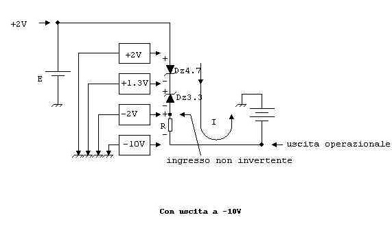

Ti ho disegnato i due circuiti equivalenti alle due condizioni con uscita +10V e con uscita -10V che dovrebbero aiutarti a capire.
Come vedi al posto dell'operazionale ho disegnato un generatore da 10V e ho messo in evidenza il verso della corrente che nel secondo caso si inverte.
Ho segnato le tensioni nei vari punti [color=#FF0000][i]riferite a massa[/i][/color] e, come puoi vedere, per conoscere la tensione ai capi di un certo componente è necessario eseguire la differenza tra le due tensioni riferite a massa relative ai due morsetti del componente in questione.
Ho anche segnato i morsetti di ogni componente con + e - in modo da rendere evidente quale dei due è il morsetto a potenziale maggiore e da questo si capisce immediatamente se la polarizzazione del componente è diretta o inversa.
Ti faccio notare che uno stesso punto del circuito può essere contemporaneamente positivo e negativo: dipende dal potenziale dell'altro punto che prendi come riferimento per la misura. Ad esempi il punto a +6.7V è negativo rispetto a quello a +7.4V ma al tempo stesso è positivo rispetto a quello a +2V. questo mette in evidenza il carattere relativo del potenziale.
Come saprai la corrente scorre sempre dal punto a potenziale maggiore verso quello a potenziale minore e tutti i componenti attraversati da tale corrente si polarizzano con una tensione più alta nel punto di entrata rispetto a quella del punto di uscita e questo quindi stabilisce se un diodo zener si polarizza direttamente o inversamente.
Ti faccio un esempio estremo: uno zener può avere il catodo a +100V ed essere polarizzato direttamente (caduta di 0.7V) se l'anodo si trova a 100,7V perchè la corrente che scorre dal punto a potenziale maggiore verso quello a potenziale minore andrà dall’anodo al catodo, quindi non devi lasciarti condizionare dai 100V sul catodo che di per se non significano nulla.
Come vedi ho disposto i vari elementi del circuito in modo che la corrente scorra dall'alto verso il basso in entrambi i casi: in questo modo i vari potenziali risultano distribuiti dall'alto in basso per valori decrescenti, questo è un modo per rendere i circuiti più comprensibili che io immagino o utilizzo quando devo comprendere o far comprendere i circuiti, anche nei casi molto più complessi di questo.
