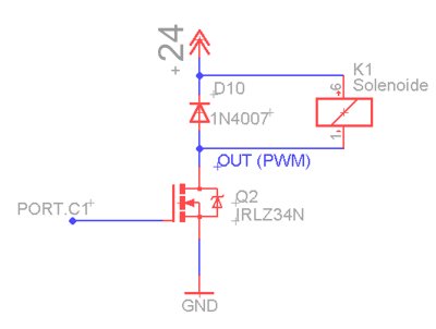

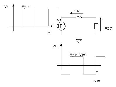

Vorrei pilotare in PWM il solenoide di un'elettrovalvola con un circuito come quello di figura. Nel momento iniziale devono esserci 24V per avere forza a sufficienza, quindi 12V DC una volta che lo spostamento sia effettuato. Il solenoide ha una resistenza di 38 Ω e un valore d' induttanza pari a 80 mH.
R: Per avere la riduzione di tensione che richiedi, devi lavorare con 24V per l'azionamento iniziale e poi chopparlo con duty cycle del 50%, dato che tensione di alimentazione per duty cycle da` la tensione media, che vuoi essere di 12V.
In realta` quando metti un'onda quadra a 24V con duty cycle del 50% stai applicando una tensione media di 12V con sovrapposta una tensione picco picco picco di 24V. Ciascuna di queste due tensioni fa scorrere la "sua" corrente, e in generale si vuole avere solo la componente continua, mentre la corrente di ripple la si vuole molto piu` piccola della componente media.
Le due tensioni applicate (DC e componente AC) sono dello stesso ordine di grandezza (12V e 24V) e per avere che la componente AC faccia scorrere una corrente piu` piccola di quella DC, la reattanza induttiva deve essere molto maggiore della resistenza. Il discorso e` abbastanza a spanne, anche perche' non si puo` parlare di reattanza con un'onda quadra.
Quello che faccio di solito e` una valutazione di questo tipo. Calcolo, giusto per farmi una idea, la frequenza dello zero dll'impedenza, cosi` so qual e` la frequenza di confine fra comportamento resistivo (continua) e comportamento induttivo (alternata):
. Mi aspetto quindi, se non faccio troppi errori, che la frequenza di commutazione richiesta abbastanza maggiore di questa frequenza fz.
La componente continua vale
. La componente alternata (ripple di corrente) la devo prendere abbastanza piu` piccola di questo valore, ad esempio posso prendere una variazione picco picco di 10mA (e` un valore MOLTO basso, vedere in fondo).
A questo punto si puo` fare un conto molto a spanne di questo tipo: ho una tensione picco picco di 24V, applicata a una induttanza di 80 mH, voglio che la corrente sia minore di 10mA. Con arditi passaggi matematici, come diceva il mio prof di analisi si puo` calcolare la reattanza necessaria:
Una induttanza da 80mH da` una reattanza di 2.4 kohm alla frequenza
Questa e` una stima proprio tagliata con l'accetta. Facciamo una stima migliore. Questo secondo metodo e` usato negli switching risonanti alimentati con un'onda quadra. Qui non si ha un circuito risonante, ma e` una approssimazione comunque migliore di quella precedente.
L'idea e` quella di andare a calcolare la componente sinusoidale contenuta nell'onda quadra. La ragione e` che comunque le armoniche dell'onda quadra sono piu` basse della fondamentale e a frequenza piu` elevata, quindi la reattanza sara` piu` alta e in presenza di tensioni piu` piccole, e in definitiva la corrente di ripple legata alle armoniche sara` ancora piu` piccola.
Una giustificazione handwaving e` ad esempio che lo spettro di un'onda quadra (duty cycle 50%) ha le armoniche solo dispari che scendono come
, dove n e` l'ordine dell'armonica. Quando si mette questa tensione su una induttanza abbiamo per le armoniche di corrente un valore proporzionale a
perche' la tensione scende come
e la reattanza sale come n.
Quando si calcola
, armonica per armonica, la corrente scende come
. Se si guarda la corrente che passa in questo caso in L, si vede che e` un triangolo e lo spettro del triangolo scende appunto come
. Per mal che vada la terza armonica ha ampiezza 1/9 rispetto alla fondamentale.
Torniamo al calcolo con la fondamentale, e consideriamo anche il caso di avere un duty cycle generico D, compreso fra 0 e 1. Ad esempio se volessi mettere 15V di tensione media, il duty cycle dovrebbe essere
L'ampiezza picco picco della sinusoide a frequenza fondamentale V1pp nascosta in un'onda quadra di ampiezza picco picco Vpp e duty cycle D vale:
Mettendo i valori dell'onda quadra in questione, ampiezza picco picco 24V e duty cycle 0.5 (50%) si ottiene una ampiezza picco picco della sinusoide nascosta nella quadra pari a
Notare che la sinusoide alla frequenza fondamentale e` piu` grande dell'onda quadra!
In questo caso la reattanza richiesta vale
e di conseguenza la frequenza di commutazione questa volta sara`
E adesso il conto finale, non piu` nel dominio della frequenza ma in quello del tempo. Faro` ancora una approssimazione, ma il risultato sara` praticamente giusto.
Consideriamo questo circuito, e supponiamo che il ripple di corrente sia piccolo.
Piccolo ripple di corrente vuol dire che la tensione sulla resistenza VDC e` praticamente costante e di valore VDC = VpkD.
La tensione pwm rimane al valore Vpk per un tempo
e al valore 0V per un tempo
Il calcolo della corrente di ripple picco picco ΔIL lo si calcola con l'equazione dell'induttanza sottoposta a tensione costante
e in questo caso la variazione di corrente e` proprio il ripple, T e` Ton o Toff e la tensione VL e` quella che si trova sulla induttanza, come indicato nella figura.
La corrente di ripple picco picco la si puo` calcolare durante Ton o Toff, e` indifferente:
Da notare che il massimo ripple capita quando D=0.5
Se si volesse usare il periodo Toff per il calcolo del ripple, l'analisi partirebbe da (non ho saltato un segno meno, l'ho tolto per una buona ragione):
ovviamente come prima!
A questo punto, visto che si sta cercando la frequenza fsw basta invertire la formula e trovare
Con i numeri forniti si ha
L'approssimazione fatta in quest'ultima analisi e` stata di trascurare la resistenza dell'avvolgimento. L'approssimazione e` ragionevole poiche' si sta analizzando il circuito su intervalli di tempo dell'ordine di
da confrontarsi con la costante di tempo del circuito
Si sta osservando solo la primissima parte di una risposta di tipo esponenziale, e se
si ha
quindi una funzione lineare.

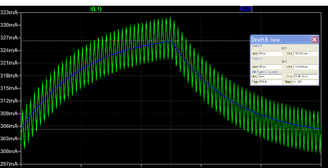

Le elettrovalvole proporzionali, se lasciate ferme in una posizione, si bloccano, sia per sporcizia che si accumula che per fenomeni non lineari dell'attrito di distacco. E` necessario sovrapporre al segnale costante che controlla la posizione della valvola, un segnale alternato che la faccia vibrare intorno alla sua posizione per evitare l'incollamento del pistone. Questo segnale alternato sovrapporsto e` chiamato dither.
La frequenza di dither tipicamente e` dalle parti di 75Hz-150Hz, la forma d'onda e` quadra o triangolare (anche sinusoidale potrebbe andare ma costa di piu` generarla). E` possibile utilizzare il ripple di corrente che si ha naturalmente con la modulazione pwm per avere "gratis" anche il dither? Normalmente no, perche' la frequenza richiesta per il dither e` troppo bassa.

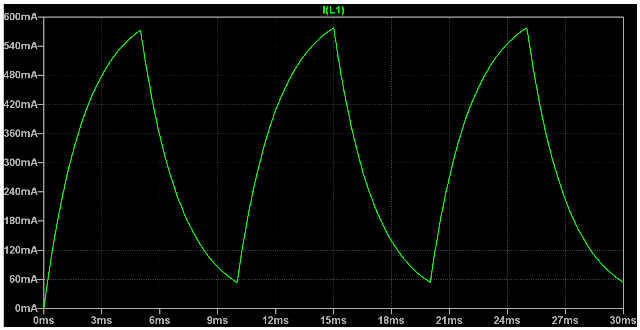

Supponiamo di voler ditherare a 100Hz l'elettrovalvola di prima (anche se mi pare che non la stia usando in modo proporzionale). Se scegliessimo una frequenza di pwm di 100Hz saremmo troppo vicini a fz. Avremmo si` un dither alla frequenza voluta, ma con una ampiezza troppo grande. La corrente di dither (il vecchio ripple), in questo caso non e` piu` calcolabile con approssimazioni varie, perche' si e` troppo vicino alla frequenza dello zero dell'impedenza.
L'ampiezza della corrente di dither, ricavata dalla simulazione riporata sotto, e` di 524 mA (la corrente va da un minimo di 54 mA a 578 mA), mentre di solito il dither e` qualche percento della corrente massima. Da osservare che usando l'approssimazione di prima armonica, il ripple viene stimato in
mentre usando l'ultima approssimazione, nel dominio del tempo, si avrebbe
La corrente vera e propria e` nella figura seguente:
Ovviamente una corrente del genere non va bene. Quello che si deve fare e` scegliere una frequenza molto piu` alta di fz [b]e[/b] della frequenza di dither, e poi si modula alla frequenza del dither il duty cycle. Al posto di generare un duty cycle fisso del 50%, lo si puo` ad esempio far variare fra il 48% e il 52%, sovrapponendo alla tensione media di 12V che si ha in uscita, una oscillazione di tensione picco picco di .96V, che fara` variare la corrente di qualche percento.
[b]Non[/b] si puo` dire che la corrente di dither Id sara` pari a
perche' alla frequenza del dither si ha gia` l'effetto dell'induttanza.
Con l'approssimazione di prima armonica si ottiene un dither di
In questi casi pero` la cosa migliore e` la simulazione, perche', mentre il valor medio della corrente lo si potrbbe comunque calcolare in forma analitica, a questo e` sovrapposto il ripple alla frequenza del pwm. Nella figura seguente e` mostrata in verde la corrente effettiva che passa nell'elettrovalvola, in blu il valor medio della corrente, mediato sulla frequenza del pwm. Da questo grafico si vede che il dither picco picco vale 20.9mA (l'ho visto io prima di ridurre le dimensioni dell'immagine).

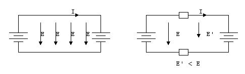

Come osservazione generale vorrei osservare che per trasportare potenza servono sempre due grandezze, una intensiva e l'altra estensiva. Ad esempio tensione e corrente, forza e velocita`, coppia e velocita` angolare, componenti di campo elettrico e magnetico in un'onda elettromagnetica...
Se si ha solo uno dei due termini ad esempio campo E oppure campo H, velocita` oppure spostamento, tensione oppure corrente, si puo` immagazzinare energia, ma non propagare potenza. L'immagazzinamento puo` essere sotto forma di campo elettrostatico, magnetostatico, energia cinetica, energia elastica, energia in un condensatore o in induttore...
Una osservazione che mi ha sempre affascinato e` che per avere una propagazione per onde e` necessario avere una equazione differenziale alle derivate parziali di tipo iperbolico, contenente la derivata seconda di una grandezza rispetto al tempo. Usando solo una equazione di rotore delle equazioni di Maxwell, oppure solo L o solo C, o solo una massa o una molla, si ha solo una derivata del primo ordine rispetto al tempo e non c'e` verso di ottenere una equazione d'onda.
Da notare che quando si ha un circuito elettrico tradizionale (ad esempio la rete elettrica che porta potenza nelle nostre case), si possono fare i conti con tensione e corrente, oppure si puo` considerare la linea come una struttura guidante un modo TEM che porta fuori dai conduttori un'onda elettromagnetica, e calcolando il vettore di Poynting, prodotto vettoriale fra campo elettrico e campo magnetico, si ottiene la potenza trasportata dalla linea.

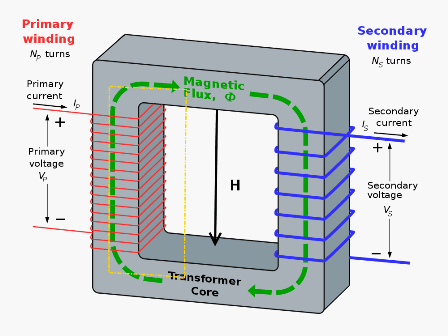

Torniamo al trasformatore. La potenza non puo` passare nel nucleo per il motivo che avevo gia` esposto in un post, basato sull'osservazione che un secondo secondario non da` tensioni diverse se il primo secondario cambia la potenza erogata. Ci sono pero` altre ragioni per convincersi di quello: ad esempio nel nucleo i vettori magnetici sono disposti "per il lungo" del percorso magnetico, mentre il vettore di Poynting e` in mezzi normali e` perpendicolare alla direzione dei campi. Inoltre nel nucleo potrebbe non esserci E (e addirittura neanche H) e con un solo campo non si porta potenza.
Il nucleo del trasformatore funziona da guida dell'energia elettromagnetica che fluisce fra primario e secondario, analogamente ai conduttori che portano la rete in casa. La differenza e` che nel caso dei conduttori di rete ci sono cariche elettriche, e quindi si possono fare i conti con tensione e corrente al posto che con i campi, nel caso del trasformatore non ci sono cariche magnetiche, e l'unica via di analisi e` attraverso i campi.
Quando avevo analizzato questo problema una decina di anni fa, avevo anche pensato al caso duale del trasformatore magnetico, un trasformatore dielettrico, ma non ero riuscito a trovare nessuna buona idea ne' di principio ne' tanto meno pratica.
Torniamo al trasformatore, in versione a doppia colonna perche' e` piu` facile visualizzare e fare i conti. Avevo gia` fatto vedere che fra i due gioghi c'e` un campo magnetico verticale H di notevole intensita`.
Riprendo la figura che avevo gia` usato:
Supponiamo che il trasformatore abbia Np spire di primario a cui e` applicata una tensione Vp e circoli una corrente Ip, e analogamente Vs, Ns e Is sono le grandezze di secondario. Per trovare l'intensita` (e l'esistenza del campo H fra i due gioghi) si usa il teorema della circuitazione
. Seguendo il percorso giallo della figura, si ha che per tre lati l'integrazione avviene nel nucleo, dove H e` piccolissimo (oppure nullo se si suppone permeabilita` infinita). Dato che il percorso intercetta una forza magnetomotrice Np*Ip, nell'ultimo lato ci deve essere campo H, il cui valore e`
dove d e` la distanza fra le due parti orizzontali.
Bisogna ricordare che l'integrale di circuitazione e` miope, come quasi tutta l'elettronica. Non "sa" da dove arriva la corrente che concatena il percorso di integrazione, tutta la corrente di primario entra nel risultato dell'integrale. Puo` essere solo la corrente di magnetizzazione, se il trasfo e` a vuoto, oppure tutta la corrente di primario. Se il trasfo e` ideale, la corrente di primario e` solo tutta quella che porta potenza per il carico.
Mi era stato fatto osservare che se
allora c'e` un cortocircuito nella riluttanza e non puo` esserci campo H nel buco del trasformatore. Il modello elettrico del circuito magnetico non mi piace molto, essenzialmente perche' non modella la potenza, ma se lo si applica bisogna applicarlo bene :). Le regole di trasformazione fra mondo magnetico e mondo elettronico sono:
Da notare l'ultima relazione: il campo magnetico e` rappresentato dal campo elettrico. In un sistema di conduttori ideali si puo` avere un campo elettrico, e dualmente in un mondo di materiali a riluttanza nulla si possono avere campi magnetici. Basta considerare questo circuito elettrico:
dove le batterie rappresentano la forza magnetomotrice di primario e secondario.
Se i conduttori sono ideali c'e` campo elettrico perpendicolare ai conduttori e costante lungo tutto il percorso. Se invece i conduttori hanno una resistenza c'e` caduta di tensione e il campo diminuisce mentre ci si sposta verso il secondario (a destra), e a fare i pignoli non e` neanche perpendicolare ai conduttori.
La tensione di secondario e` minore di quella di primario, cioe` la forza magnetomotrice (gli ampere spira) del secondario e` minore. Ma questo non perche' c'e` campo H fuori dal nucleo, quello c'e` sempre, bensi` perche' il nucleo ha riluttanza non nulla.
Nello spazio fra i due avvolgimenti e` anche presente un campo elettrico, che si puo` ricavare dalle equazioni di Maxwell. In questo caso pero` il conto e` decisamente difficile perche' la legge di Faraday che dice
La derivata del flusso e` facile da calcolare, ma si ha solo una conoscenza complessiva del campo lungo tutto una spira. La struttura non e` assialsimmetrica, e quindi il campo E fra i gioghi non puo` essere stimato facilmente.
