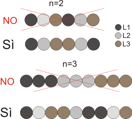

Nel forum è arrivato questo quesito (non è la prima volta):
“in una linea trifase composta da tre cavi per fase in parallelo tra loro, ho trovato dei valori di corrente che non sono stato in grado di giustificare. I tre cavi di ogni fase non avevano una intensità di corrente circa uguale, come mi aspettavo. Addirittura nel cavo di una fase ho misurato un’intensità che è il triplo di quella di del cavo ad esso in parallelo. Ho pensato di aver sbagliato la misura, di avere la pinza amperometrica guasta. Ma ho ripetuto più volte la misura, cambiando anche strumento. Niente sempre la stessa incredibile differenza. A cosa può essere dovuta? “
La spiegazione sta in quanto detto nei precedenti paragrafi. Innanzitutto diciamo che il problema diventa importante per cavi di grossa sezione, superiore ai 50 mm2 (nel caso specifico erano 3 cavi FG7R da 240 mm2).

Occorre allora posare i cavi in modo da rispettare una simmetria che renda almeno molto simili le 'induttanze' per ogni cavo, quindi le reattanze.
La figura seguente mostra disposizioni idonee e non idonee nel caso di due e tre cavi in parallelo.
Ecco i dati del caso concreto citato in apertura. I cavi, tutti FG7R da 240 mm2 , erano disposti in piano nella disposizione errata mostrata in figura. I valori di corrente misurata su ogni cavo erano
- Sui cavi di tre della L1: 392 A, 138 A e 182 A
- Sui cavi di tre della L2: 181 A, 334 A e 415 A
- Sui cavi di tre della L3: 115 A, 395 A e 162 A
Addirittura si arrivava ad una corrente in un cavo tripla del cavo in parallelo.
Dopo aver modificato la configurazione realizzando quella corretta riportata nella stessa figura, la differenza percentuale riscontrata era invece dell’ordine del 5%.

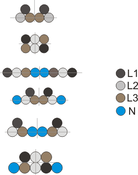

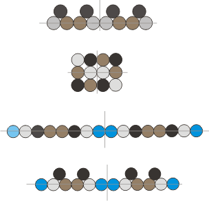

Come posizionare i cavi
Quando si posano cavi in parallelo occorre dunque posizionarli con attenzione. E’ poi praticamente indispensabile controllare con una pinza la corrente in ogni cavo a posa avvenuta. Un calcolo teorico accettabile è praticamente impossibile. In genere è ammessa una differenza del 10%. Se la differenza dovesse essere superiore sarà necessario proteggere ogni cavo con un proprio interruttore. La figura illustra posizionamenti corretti. I casi possibili sono ovviamente molto più numerosi: il criterio comunque è quello di realizzare una configurazione simmetrica rispetto ad un centro geometrico.
Ecco alcuni esempi
Con due cavi, senza neutro e con neutro
Con tre cavi, senza neutro e con neutro
Con quattro cavi, senza neutro e con neutro
Nel caso di due cavi (o anche quattro) in parallelo la simmetria che si può ottenere è perfetta, mentre non la si può ottenere perfetta con 3. La difficoltà di ottenere adeguate simmetrie nella disposizione sconsiglia vivamente la posa di più di quattro cavi in parallelo per ogni fase.
