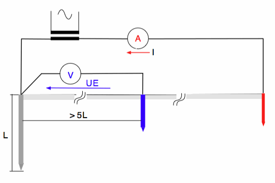

La tensione totale di terra è la differenza tra il potenziale assunto dal dispersore nel punto di ingresso della corrente, ed il potenziale del terreno ad adeguata distanza dal dispersore. Convenzionalmente il potenziale distante è assunto pari a zero.
Si considera adeguata la distanza quando il potenziale del terreno diventa costante, il che si verifica in pratica quando essa è almeno 5 volte la dimensione massima del dispersore, che è la lunghezza del conduttore-dispersore se questo è unico, oppure la diagonale massima se il dispersore è costituito da una rete di conduttori.
Tenendo presenti le precedenti considerazioni, la misura di RE, generalmente è eseguita in alternata secondo lo schema voltamperometrico di figura.

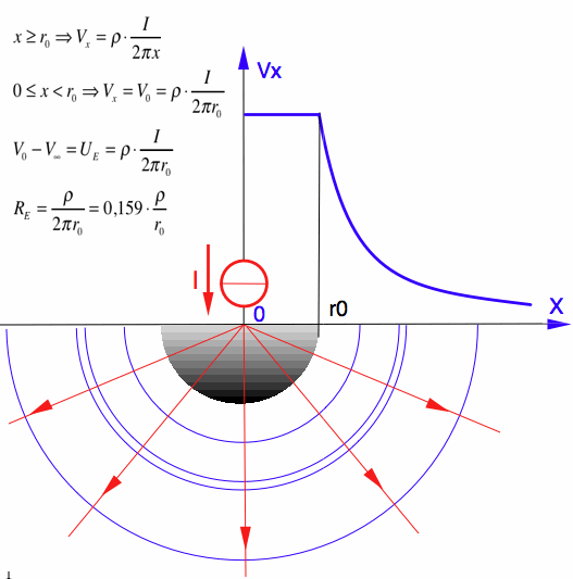

Dispersore emisferico
Il dispersore emisferico, che nella pratica tecnica in realtà non è usato, si studia perché la sua simmetria geometrica consente di pervenire, senza eccessive difficoltà matematiche, ad espressioni semplici e significative per il valore della resistenza di terra e per l'andamento del potenziale nel terreno.
La corrente I se il terreno è omogeneo, si diffonde radialmente in tutte le direzioni. Si può allora dire che la densità di corrente in ogni superficie sferica concentrica con l'elettrodo vale
con x distanza dal centro dell'elettrodo. Le superfici sferiche sono equipotenziali poiché il campo elettrico è ad esse perpendicolare.
Il campo elettrico, che è il gradiente di potenziale cambiato di segno, vale
Si può allora scrivere
quindi
![R_E = \frac{{U_E }}{I} = \frac{\rho }{{2\pi r_0 }} = 0,159 \cdot \frac{\rho }{{r_0 }} \quad [2]](/mediawiki/images/math/f/c/6/fc689cd824de952dd36963e8a1d8775d.png)
La resistenza di terra è tanto più bassa quanto più esteso è il dispersore e quanto più bassa è la resistività del terreno.

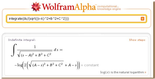

La distanza è dunque funzione di s. Il potenziale nel punto P prodotto da tutti gli elementi che compongono il dispersore è la somma dei loro contributi. Tale somma corrisponde matematicamente all'integrale
Possiamo risolvere l'integrale indefinito con WolframAlpha. Ecco il risultato
Calcoliamo l'integrale definito.

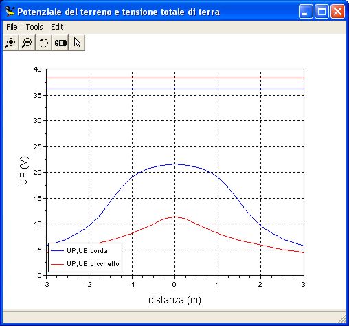

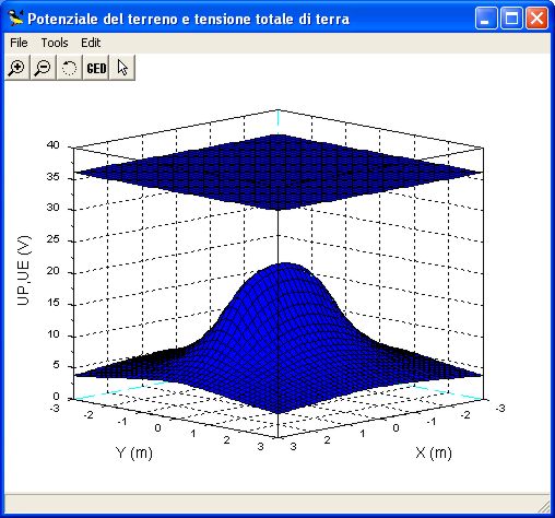

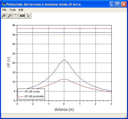

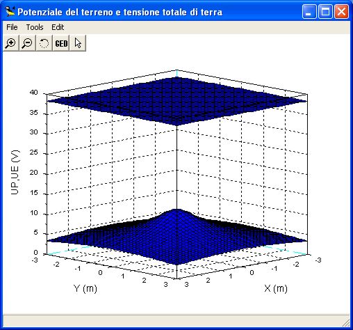

Grafici
I grafici dei potenziali si riferiscono dispersori (corda e picchetto) di
di
in un terreno di resistività
, alla profondità
che disperdono nel terreno la corrente
Le resistenze di terra sono normalizzate rispetto alla resistività del terreno. Quindi i valori letti sul grafico vanno moltiplicati per la resistività del terreno per ottenere il valore di RE del dispersore.
Sono tracciati con lo script di Scilab del paragrafo successivo.

Esaminando i grafici si può vedere che

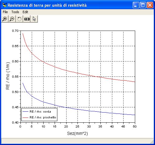

la resistenza di terra RE
- di un dato dispersore (L, r0) ad un data profondità h è proporzionale alla resistività del terreno, ρ.
- a parità di terreno e profondità, diminuisce all'aumentare delle dimensioni L ed r0, ma, oltre un certo limite, tale diminuzione non è significativa, quindi, economicamente inutilmente onerosa.
- a parità di dimensioni, diminuisce con la profondità.
mentre, a parità di corrente dispersa,

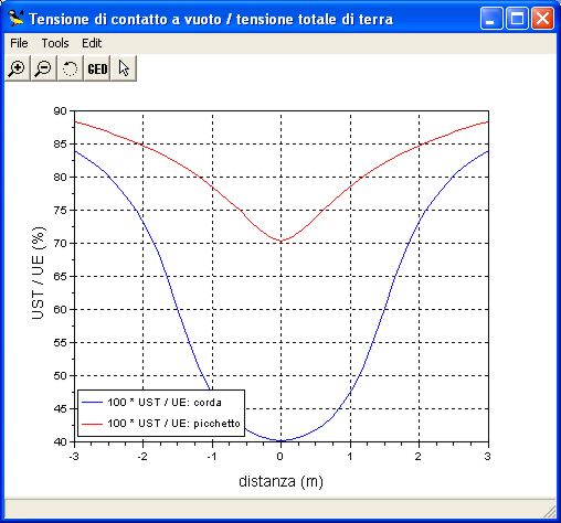

la tensione
- di passo USS, diminuisce con l'aumento della profondità, in quanto si appiattisce l'andamento del potenziale sul terreno,
- di contatto a vuoto, UST, percentualmente cresce con la profondità, rispetto alla tensione totale di terra, UE più di quanto questa diminuisca per la diminuzione della RE

//UPv/UE
xset("window",7);
plot2d(x,100*(UEV-uxv)/UEV,rosso);
plot2d(x,100*(UE-ux)/UE,blu);
xgrid();
f=gcf();
f.figure_size= [500,400]
f.axes_size= [500,400]
f.figure_name = 'Tensione di contatto a vuoto / tensionetotale di terra';
a=gca();
a.x_label.text='distanza (m)';
a.x_label.font_size=3;
a.y_label.font_size=3;
a.y_label.text='UST / UE (%)';
legends(['100 * UST / UE: corda';'100 * UST / UE:picchetto'],[blu,rosso],'ll');
//Resistenza di terra per unità di resistività in funzione
//della sezione del dispersore di lunghezza L allaprofondità h
xset("window",8);
w=[1:50];
deff("yw=fw(w)","yw=1/(2*%pi*L)*(log(L/(0.0005*sqrt(4*w/%pi)))*sqrt((3*L+4*h)/(L+4*h)))");
fplot2d(w,fw,rosso);
xgrid();
deff("yw1=fw1(w)","yw1=(1/(4*%pi*L))*( 2*log(L/(0.0005*sqrt(4*w/%pi)))...
+log((L/2+sqrt((L/2)^2+(2*h+0.0005*sqrt(4*w/%pi))^2))/(-L/2+sqrt((L/2)^2...
+(2*h+0.0005*sqrt(4*w/%pi))^2))))");
fplot2d(w,fw1,blu);
f=gcf();
f.figure_name = 'Resistenza di terra per unità diresistività';
a=gca();
a.x_label.text='Sez(mm^2)';
a.y_label.text='RE/ rho (1/m)';
legends(['RE / rho: corda';'RE / rho:picchetto'],[blu,rosso],'ll');
