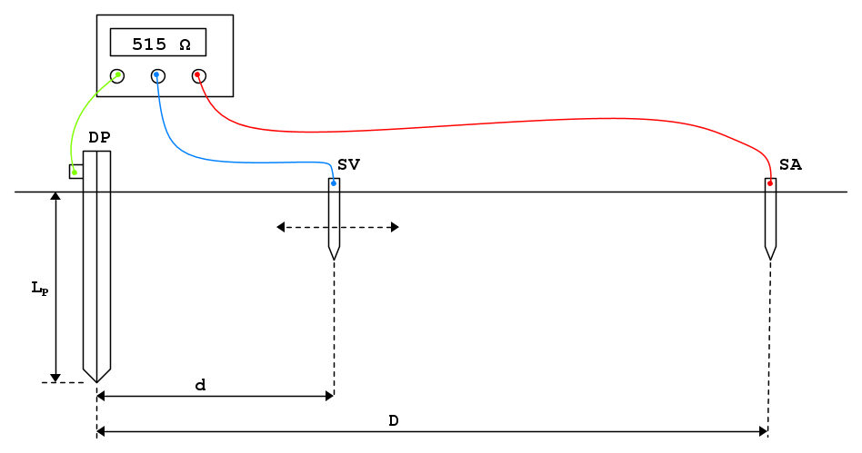

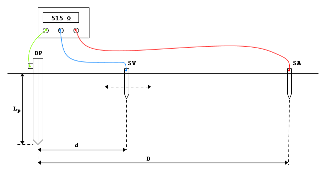

La misura voltamperometrica della resistenza di un impianto di terra segue fondamentalmente la legge di Ohm:
  • si inietta una corrente
  • si misura la differenza di potenziale
  • si calcola il valore del rapporto tra tensione e corrente, ovvero il valore della resistenza
Tutto qui? Ebbene, sì. Anzi, anche meglio, visto che il calcolo lo fa direttamente lo strumento. Lo schema di misura è quello classico "a tre fili", riportato in tutti i libri di testo e nei manuali d'uso degli strumenti:
Oltre allo strumento, si notano:
  • DP: è il Dispersore in Prova, ovvero quello che simula l'impianto di terra dell'utente, di cui vorremmo misurare il valore di resistenza;
  • SA: è il dispersore ausiliario, attraverso il quale lo strumento inietta la corrente, spesso chiamato in gergo "Sonda Amperometrica";
  • SV: idem come sopra, ma stavolta serve a rilevare la differenza di potenziale, da cui il nomignolo di "Sonda Voltmetrica", che verrà posizionata a varie distanze, da quella a contatto con DP fino a quella a contatto con SA
Per una misura corretta, la SA va posizionata ad una distanza D non inferiore a circa 5 volte la dimensione del dispersore in prova DP, che in questo caso corrisponde alla parte interrata Lp.

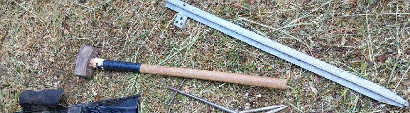

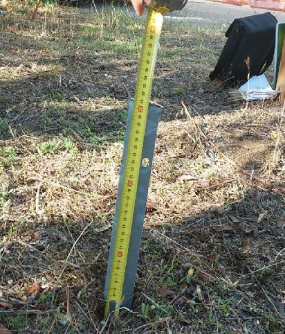

Stabilita la learning location (l'inglese fa sempre tanto figo, mica puoi dire "andiamo nel cortile della scuola"), occorre naturalmente disporre di un Dispersore. Trattandosi di una esercitazione scolastica, prendiamo "quello che offre il convento", ovvero un picchetto in acciaio zincato, profilato a croce, di lunghezza pari a un metro:

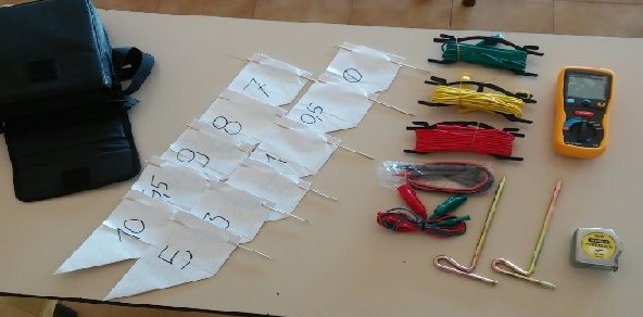

Il picchetto è naturalmente quello sopra, lo "strumento" sottostante serve a infiggerlo nel terreno (senza esagerare, sennò ci si crea la scusa buona per perdere tempo a estrarlo e saltare l'interrogazione di italiano dell'ora successiva...). E il resto? Eccolo qua:
  • a destra in alto: lo strumento (vedi descrizione seguente);
  • a destra in basso: un metro flessibile
  • più al centro, in alto: i cavi di connessione al dispersore e alle sonde
  • più al centro in basso: i picchetti sonda
  • a sinistra: la custodia dello strumento
E al centro? un vezzo del professore, ovvero tante bandierine con su scritta una distanza, in maniera che gli studenti possano:
  1. scrivere la misura sul quaderno allineandola correttamente alla relativa distanza del picchetto SV
  2. evitare la solita caciara dei distrattoni che urlano come ossessi "ma qual è la distanza?"

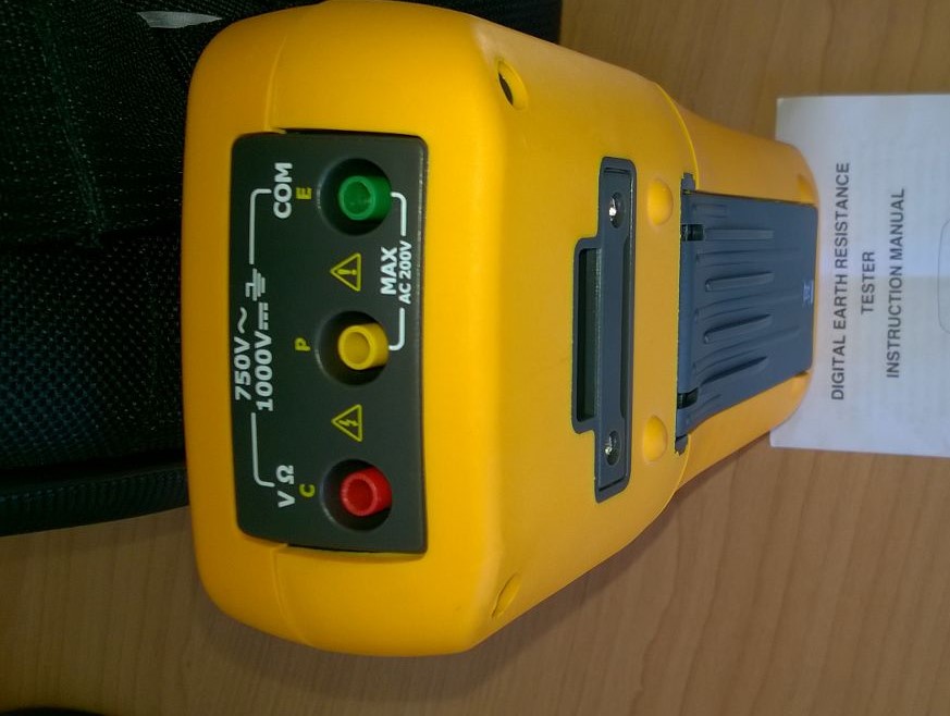

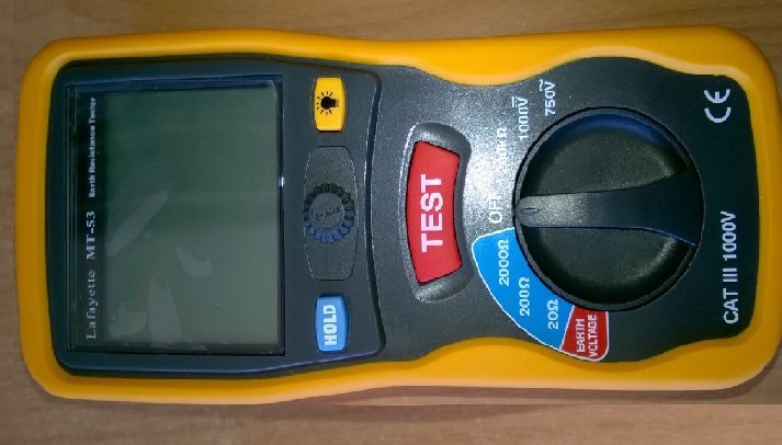

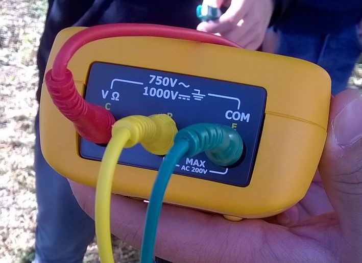

E lo strumento di misura? Voilà:
Da notare la colorazione degli attacchi: uguale al colore dei cavi, in modo che anche un bambino capirebbe cosa e dove inserire.

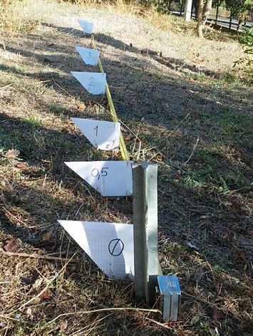

Stabilito il giorno dell'esercitazione (con la speranza che sia una giornata decente), si pone in opera il tutto:
  • si infigge il picchetto nel terreno, misurandone la parte eccedente, in modo da stabilire quanta lunghezza è a contatto con il terreno
  • si dispone la linea di misurazione, individuando gli intervalli di misura
  • si effettuano le connessioni allo strumento, al picchetto in prova e alle sonde SA e SV

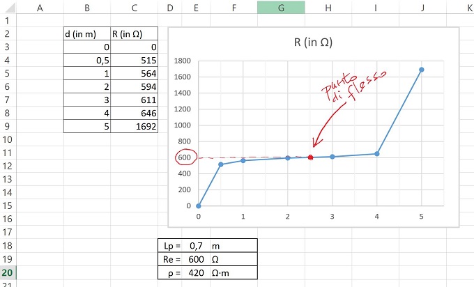

Si eseguono (alla buon'ora...) le misurazioni, alle distanze variabili individuate per la sonda voltmetrica, ottenendo la seguente tabella:
distanza (in m) Resistenza (in ohm)
0 0
0,5 515
1 564
2 594
3 611
4 646
5 1692
Ovviamente occorre elaborare i risultati e pertanto, con sommo rammarico di coloro che godevano "dell'ora d'aria", si rientra in classe e con l'uso della L.I.M. si proietta un file su foglio elettronico con il grafico delle misurazioni effettuate e calde calde come un cornetto appena sfornato:
Le deduzioni finali sono:
  1. il punto di flesso del grafico indica un valore di resistenza di 600 Ω, che verrà assunto come valore della Resistenza di Terra
  2. considerando che il picchetto è stato infisso per una profondità di 70 cm, si può fare una valutazione indiretta della resistività del terreno (ρ=Re·Lp) ottenendo un valore di 420 Ω·m.
Ai giovani virgulti, oltre al compito di stendere una Relazione Tecnica comprendente anche le considerazioni sugli impianti di terra e sulle varie modalità realizzative, si lascia anche l'onere di valutare sotto quali condizioni tale valore di Re sarebbe coordinato con le protezioni in un sistema TT.

@apache, è un Lafayette MT 53 e si trova in vari negozi online, ad esempio Marcucci.it o Amazon. A sebago un grazie per l'ottima lezione.
Rispondi
di ,
orroreeeee...m'è scappato un altro con l'apostrofo...abbiate pietà, oggi è la prima giornata di commissione d'esame...
Rispondi
di ,
@apache: purtroppo non so risponderti, lo strumento non è mio ma della scuola dove insegno, ed è l'ultimo arrivato: una ventina di anni fa avevamo un Samar, poi misteriosamente defunto, a seguire sono arrivati un HT 5060, sempre problematico, un'altro con un inquietante manuale in cinese/inglese e infine il piccoletto della foto. Quanto ai costi, li gestisce l'ufficio tecnico ma dalla marca e modello visibili si dovrebbe poter risalire.
