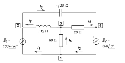

Esempio 1 - regime periodico alternato sinusoidale (PAS)
Per un esempio applicativo usiamo la stessa rete proposta nel tutorial del Prof. Richardson, gia' considerato nell'articolo Scilab e numeri complessi di Electroportal. Riporto comunque l'indirizzo del file:
Working with Complex Numbers and Matrices in Scilab.
Sono stati inseriti per primi, solo per convenienza di confronto con i risultati di Richardson, i lati esterni, dove le correnti di maglia uguagliano le correnti di ramo.

L'output di Scilab e' il seguente. I primi 4 elementi di V() rappresentano ordinatamente i potenziali dei nodi 1,2,3,4 mentre gli ultimi 2 elementi di V() rappresentano le 2 correnti incognite addizionali introdotte nel sistema per la presenza dei rami 1-2 e 4-1 "anomali".
Ic() contiene, le correnti in forma cartesiana. (in ordine dal primo all'ultimo ramo)
V = 0 0.000 - 100.i 96. + 128.i 500. - 14. - 17.i - 15.2 - 18.6i Ic = - 14. - 17.i - 15.2 - 18.6i 5. - 25.i - 20.2 + 6.4i 19. - 8.i - 1.2 - 1.6i
Come ultime considerazioni di calcolo ricordo che la differenza di potenziale puo' essere ricavata dalla differenza fra i potenziali del nodo iniziale e finale
-->V42=V(4)-V(2) V42 = 500. + 100.i
e se si desidera convertire le correnti Ic in forma polare Ip
-->Ip = cp(Ic) Ip = 22.02 - 129.5 24.02 - 129.3 25.5 - 78.69 21.19 162.4 20.62 - 22.83 2. - 126.9
E quindi, per esempio
o alternativamente nel dominio del tempo
con (se f=50Hz)
(non ω = 314,16 rad/s).

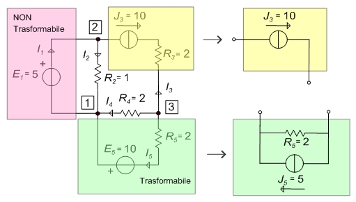

Vista la recente introduzione del generatore di corrente, approfitto per descrivere passo-passo l'evoluzione dell'elaborazione, dall'input della rete all'output finale.
Analizzeremo la semplice rete in c.c. di fig.2, che contiene pero' tutte le diverse tipologie di ramo. Cominciamo fissando i versi delle correnti (arbitrari) e numeriamo i nodi (arbitrariamente ma ricordando che il nodo 1 viene assunto come nodo di riferimento a zero volt). Il risultato finale e' il seguente
Lanciamo Scilab -> apriamo l'Editor -> copiamo lo Script (CTRL-C) -> incolliamolo (CTRL-V) nella finestra dell'Editor -> inseriamo i valori, riga per riga, cancellando quelli gia' presenti, a partire dal ramo relativo a I1 percorrendolo dal nodo 1 al nodo 2 -> proseguendo con il ramo della I2 e cosi' via.
Il risultato sara' il seguente (evidenziati: il ramo e la riga associati al generatore di corrente ... dal nodo 3 al nodo 2)
che sostituendo i valori numerici diventa
In questa matrice m() c'e' la descrizione completa del circuito.
A questo punto vogliamo passare il compito della soluzione della rete a Scilab attraverso la scrittura di uno script (serie di istruzioni) che, partendo da questa serie di valori numerici (25 nell'esempio), ci restituisca un vettore Ic()contenente le correnti di ramo.
Per "istruire" Scilab e' ovviamente indispensabile conoscere le procedure e le leggi usate in una soluzione "manuale" del problema.
Soluzione manuale
In una soluzione manuale, si dovrebbe in primo luogo scegliere il "migliore " metodo risolutivo; riferendosi alla scelta che porta piu' facilmente al risultato finale.
Nella rete di fig.5 le alternative potrebbero essere:
a) Kirchhoff, (sistema con 2 equazioni ai nodi + 2 equazioni alle maglie),
b) correnti di maglia, (sistema a 3 equazioni),
c) potenziali ai nodi, (sistema a 3 equazioni),
d) mista Thevenin-Millman-Ohm-Kirchhoff.
La soluzione della rete di fig.5 risulterebbe davvero semplice usando la metodologia "d"; basterebbe infatti:
1) trasformare con Thevenin il blocco (E1,R2 e J3) in un semplice (Jeq=3), 2) applicare Millman e ricavare V31=(10-5)/(1/2+1/2)=5 V, 3) calcolare con Ohm I5=(V31+E5)/R5=15/2=7,5 A; I4=V31/R4=5/2=2,5 A; I2=E1/R2= 5/1=5 A; I3=-J3=-10 A e con Kirchhoff I1=I2-I3=5+10=15 A
L'implementazione del metodo d, gia' difficile sugli "umani", risulta quasi impossibile sui "computer" e la lasciamo a chi si occupa di intelligenza artificiale.
Intendendo trovare una soluzione generale al problema la scelta si orienta sulle due alternative b e c. Nella pratica comune direi che si ricade spesso sulle "correnti di maglia" ma, considerando le due possibile alternative nell'ottica della programmazione, a mio parere, non si puo' che decidere per il metodo dei "potenziali ai nodi".
Scelta questa strada, dobbiamo ridisegnare la rete trasformando ogni ramo secondo Norton e successivamente applicare il primo principio di Kirchhoff ad ogni nodo meno uno.
Nel processo di trasformazione troviamo che:
a) il ramo relativo a I1 NON e' trasformabile -> dobbiamo mantenere I1 come incognita!
b) il ramo relativo a I2 non necessita di trasformazione,
c) il ramo relativo a I3 si trasforma semplicemente (cancellando R3),
d) il ramo relativo a I4 non necessita di trasformazione,
e) il ramo relativo a I5 e' trasformabile calcolando J5=E5/R5
Dopo la "cura" la rete si trasforma in quella di fig.5 dove avremo come incognite i potenziali V1,V2,V3 e la corrente I1:

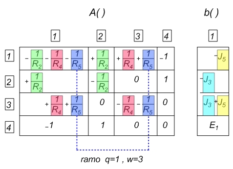

In passato la soluzione era tutta manuale,
oggigiorno manuale solo la scrittura di A() e b(), via computer V=A\b.
Soluzione automatica
La scopo dello script proposto in questo articolo e' proprio quello di assegnare a Scilab anche il compito di ricavare A() e b() (che scansafatiche !!!).
Riprendendo il sistema iniziale, a 4 equazioni (non indipendenti ) e 4 incognite, scritta la matrice dei coefficienti e dei termini noti in forma letterale, incominciamo a considerare i rami con resistenza diversa da zero. Notiamo come il ramo con [q=1, w=3, R=R5] compaia negli elementi A(1,1) e A(3,3) con segno negativo mentre negli elementi A(1,3) e A(3,1) con segno positivo,
e cosi' anche per gli altri due rami resistivi.
Di conseguenza, le prime istruzioni da fornire a Scilab per formare A(), detta x la generica resistenza, q il nodo di partenza, w il nodo di arrivo e k il generico ramo, saranno:
//se nel ramo J==0 e Z<>0
A(q,q)=A(q,q)-1/Z;
A(w,w)=A(w,w)-1/Z;
A(q,w)=A(q,w)+1/Z;
A(w,q)=A(w,q)+1/Z;
Le correnti di corto circuito di ramo (nell'esempio solo J5), con la convenzione presa (positive le correnti entranti nei nodi), daranno contributo di segno opposto nel vettore b() dei termini noti (i segni sono invertiti a causa dello spostamento a secondo membro dell'equazione) e saranno implementabili con:
b(q)=b(q)+ E/Z;
b(w)=b(w)- E/Z;
similmente si terra' conto dei lati che contengono un gen. di corrente quando J<>0 (nel nostro caso J3)
Infine l'r-esimo ramo anomalo, se nn=numero nodi, imporra':
//se nel ramo J==0 e x==0
a) una riga (equazione) addizionale in A() ,
A(nn+r,q)=-1; //- Vi
A(nn+r,w)=+1; // +Vf
b(nn+r)= E; // = E
b) una colonna (incognita) addizionale in b(),
A(q,nn+r)=-1; // -Ik
A(w,nn+r)=+1; // +Ik
Solo dopo avere completato la scrittura di A() e b() viene eliminata la prima riga e la prima colonna con:
A2=A([2:$],[2:$]); b2=b([2:$],1);
//2:$ significa "dal secondo all'ultimo elemento"
Abbiamo tutto il necessario per far calcolare i potenziali V(2)...V(nn) con un semplice:
V2 = A2\b2;
