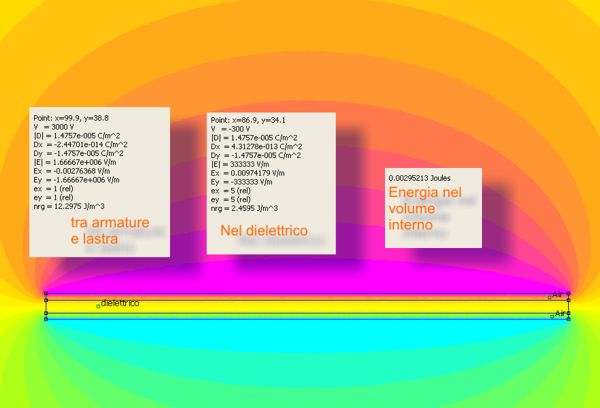

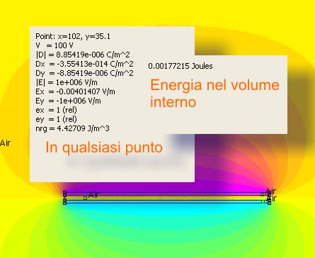

Una verifica con FEMM
L'esercizio è stato simulato con FEMM. Ecco i risultati ottenuti per il caso in cui la tensione tra le armature è costante. Si è limitato il calcolo dell'energia al volume delimitato dalle due armature.
Solo aria (o vuoto) tra le armature
Il campo elettrico è
L'energia immagazzinata
- NB: "in qualsiasi punto" vale per il campo elettrico. V=100 V è il valore della superficie equipotenziale. I potenziali delle due armature sono stati fissati rispettivamente a + 5000 V e - 5000 V.
Con lastra dielettrica
Il campo elettrico tra armature e dielettrico è
. Quello nel dielettrico
, un quinto del precedente.
L'energia immagazzinata è di

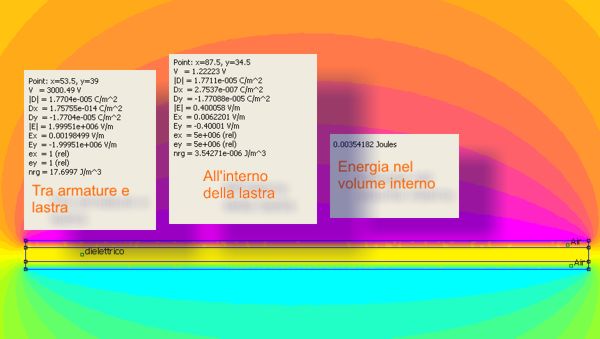

Con lastra "conduttrice"
E' stato osservato che per ottenere il comportamento identico ad una lastra conduttrice, si deve far tendere la costante dielettrica all'infinito. Qui è stato posto
Il campo elettrico nella lastra è quasi nullo; quello tra dielettrico e lastra è quasi raddoppiato. L'energia immagazzinata è di
