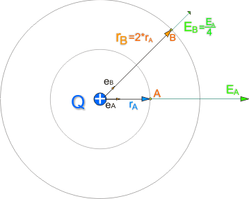

- Il campo elettrico prodotto da una carica puntiforme Q in in punto, è proporzionale alla carica, inversamente proporzionale al quadrato della distanza dalla carica, diretto secondo la congiungente carica-punto, uscente dalla carica se positiva, entrante se negativa
vettore congiungente carica e punto, orientato come la forza
versore della congiungente
costante dielettrica del mezzo che occupa la spazio

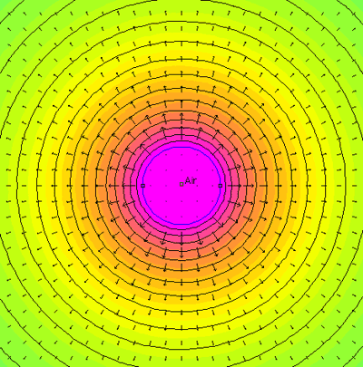

Essa permette di determinare la funzione potenziale nota la distribuzione di carica, quindi in pratica di determinare in ogni punto il campo elettrico. L'integrazione dell'equazione in genere non è possibile eseguirla esplicitamente. Metodi numerici con l'ausilio di adeguato software su computer consentono però di ottenere una rappresentazione grafica del campo.
Vengono tracciate le superfici equipotenziali e le linee di forza del campo, che hanno origine nelle cariche positive (sorgenti) e finiscono nelle cariche negative (pozzi), sono ad esse perpendicolari. Ecco ad esempio due campi tracciati con FEMM
Dove le linee equipotenziali sono più fitte, il campo è più intenso ( FEMM rappresenta il campo con frecce proporzionali al suo valore)
