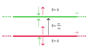

Partiamo, per semplicità, con il campo prodotto da un piano infinito carico con densità di carica pari a σ;
per il teorema di Gauss possiamo calcolarlo come riportato in fig.1 (per ora tralasciamo la dimostrazione)

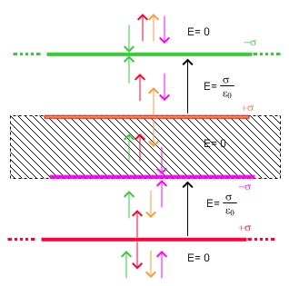

e considerarlo costante a qualsiasi distanza dalla superficie; le linee di forza saranno parallele e perpendicolari alla superficie stessa a questo punto introduciamo a due superfici, sempre infinite, cariche di segno opposto ad una distanza d, e notiamo come all'interno il campo raddoppi e all'esterno si annulli
Introduciamo ora una lastra conduttrice, e notiamo come, gli elettroni vengano a muoversi verso il piano carico positivamente, in modo tale che il campo all'interno di un conduttore il campo elettrico risulti pari a zero;
se veniamo ora a togliere il piano superiore, viene a mancare il suo contributo (verde) in tutto lo spazio, e la nuova situazione fa cambiare anche la dislocazione elettronica sulla piastra centrale, che si ridurrà automaticamente fino a portare a zero il campo elettrico all'interno del conduttore, ottenendo la configurazione di figura
La carica si ridistribuisce, e sulla faccia inferiore della lastra conduttrice ci ritroviamo solo mezza carica
, il campo come dimostrato si dimezza e la tensione pure, che passerà da
(dell'intero condensatore) a
