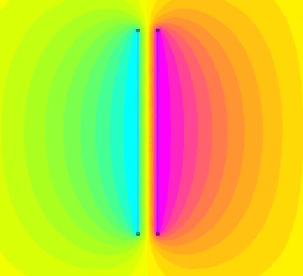

Possiamo dire che la più importante, se così si può dire, perché le altre possono esservi ricondotte quando la distanza tra le armature è molto piccola rispetto alla loro estensione, è l'espressione della capacità di un condensatore piano, le cui armature sono costituite da due conduttori piani paralleli, distanti d, e ciascuno di area A.
Tale formula è approssimata per un condensatore reale, in quanto è ricavata nell'ipotesi che il campo elettrico sia uniforme su tutta la superficie delle armature. Questo è vero però lontano dai bordi, dove le linee del campo in realtà si incurvano. L'approssimazione è tanto migliore quanto più l'effetto bordi è trascurabile, il, che si verifica quanto più le armature sono vicine.
La capacità reale può essere calcolata ricorrendo a programmi che calcolano numericamente il campo. Ad esempio con FEMM. Imposto il potenziale alle armature, il programma calcola tutto ciò che c'è da calcolare, quindi anche la carica sulle armature. Facendo il rapporto tra la carica su una di esse e la differenza tra i potenziali imposti, si ha il valore reale della capacità. Oppure si può imporre il valore delle cariche, uguali ed opposte, ed il programma calcola i potenziali delle armature.
Vediamo un paio di esempi di calcolo.
Armature piane
è
Il programma, oltre all'andamento delle superfici equipotenziali
e del campo elettrico ai bordi
fornisce
quindi
applicando la formula, che non tiene conto della deformazione del campo ai bordi e del fatto che il campo elettrico si estende anche oltre lo spazio compreso tra le lastre, otteniamo
ill 23,5% in meno.
Se avviciniamo le lastre ad 1 mm, il programma fornisce
quindi
applicando la formula,stavolta otteniamo
il 0,9% in meno.

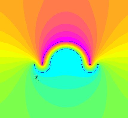

Cappello di Napoleone
Non c'è limite alla forma delle armature. Ecco ad esempio un condensatore con armature curve che si sviluppano perpendicolarmente al piano per la profondità di un metro. Il diametro del semicerchio maggiore, che costituisce l'armatura cui è imposto il potenziale
è di
. La distanza tra i due semicerchi è di 50 mm. All'altra armatura è imposto il potenziale
Ecco il tracciato delle superfici equipotenziali che giustificano un po' il nome attribuito a questo condensatore (che non ha applicazioni particolari se non quella di apparire in questo articolo come esercizio)
Il programma fornisce
per cui la capacità vale
Stavolta evitiamo il confronto con il calcolo della formula teorica anche perché non c'è.
