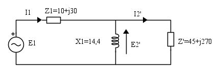

Es. 4
Nel seguente circuito determinare
- potenza attiva e reattiva del generatore
- potenza attiva e reattiva totale delle impedenze
Il trasformatore non ha perdite di alcun tipo, né flussi dispersi
Metodo che utilizza il circuito equivalente del trasformatore
la riluttanza del circuito magnetico del trasformatore è
l'induttanza del primario è perciò
la corrispondente reattanza è
Il trasformatore, non avendo nessun tipo di perdite, è ideale ed il circuito può essere allora così rappresentato
si ha il rapporto di trasformazione
Le impedenze al secondario possono essere trasportate al primario moltiplicando per il quadrato del rapporto di trasformazione, ricavando il circuito
Le potenze richieste
Calcoleremo le potenze complesse dove la parte reale è la potenza attiva mentre quella immaginaria è la reattiva

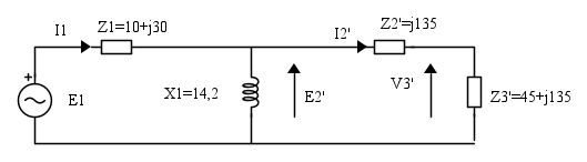

Altro metodo
Con riferimento al precedente circuito in cui sono rappresentate le reattanze di auto e mutua induzione, si possono scrivere le equazioni
dove si ha
Quindi

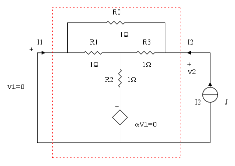

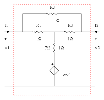

Es. 5
Dato il doppio bipolo di figura, calcolare la matrice delle conduttanze.
NB: i terminali uscenti dal rettangolo tratteggiato sono le due porte del bipolo, la 1 a sinistra, la 2 a destra.
Convenzionalmente si considerano positive le correnti che entrano dal terminale assunto a potenziale più alto, cioè quello contrassegnato con il "+"

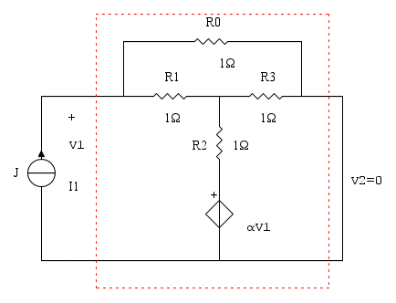

Calcolo di
Si cortocircuita la porta 2, si impone una corrente alla porta 1 con un generatore di corrente (J = I1) entrante dal terminale assunto a potenziale più alto, si calcola la tensione alla porta 1 cioè ai capi del generatore ideale di corrente imposto. (Oppure si impone la tensione V1 e si calcola la corrente I1)

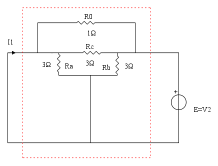

Calcolo di
Si cortocircuita la porta 1 (V1 = 0), si impone la tensione alla porta 2 con un generatore ideale di tensione (V2 = E), si calcola la corrente I1
Trasformiamo la stella nel triangolo equivalente
Ra è cortocircuitata mentre R0 è in parallelo ad Rc
Calcolo
Si cortocircuita la porta 2 (V2 = 0) , si impone una tensione alla porta 1 (V1 = E), si calcola la corrente I2 entrante sempre dal terminale assunto a potenziale più alto (+)

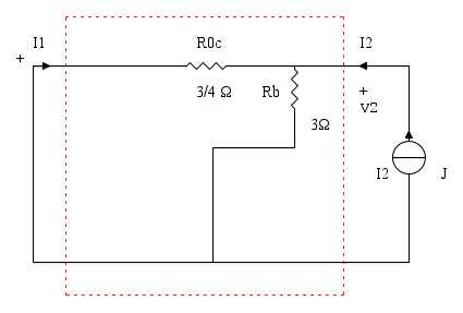

Calcolo di
Si cortocircuita la porta 1, V1 = 0, si impone la corrente I2 con un generatore di corrente (I2 = J), si calcola la tensione V2, cioè ai capi del generatore di corrente
