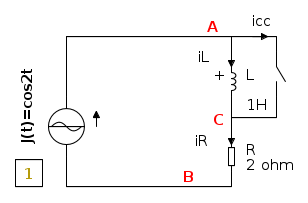

Es.1
- Un generatore ideale di corrente alternata sinusoidale alimenta la serie R,L in cui l'induttanza all'istante zero è cortocircuitata.
Con il tasto aperto il circuito è una semplice serie RL. Trattandosi di un generatore ideale di corrente, le grandezze da calcolare sono le tensioni.
Con il tasto chiuso la corrente nella resistenza rimane identica a quella del generatore; nell'induttore circolerà la corrente che il generatore eroga nell'istante del corto. Cambiano ovviamente le tensioni in quanto ora il circuito è costituito da una semplice resistenza: l'induttore "scompare" dal circuito elettrico.

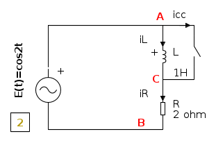

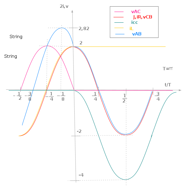

Es. 2
- generatore ideale di tensione alternata che alimenta la serie RL in cui all'istante zero l'induttanza viene cortocircuitata

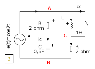

Es. 3
- Al circuito 2 è stato aggiunto un ramo RC in parallelo al ramo RL.
Essendo il generatore di tensione ideale, la tensione ai sui capi non subisce variazioni alla chiusura del tasto.
Per quel che riguarda il ramo di destra tutto avviene come nel precedente esercizio e, nel ramo centrale, non si ha alcuna variazione: il regime sinusoidale per t>0 è identico a quello per t<0.

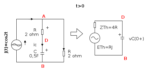

- Ora al posto del generatore ideale di tensione c'è un generatore ideale di corrente.

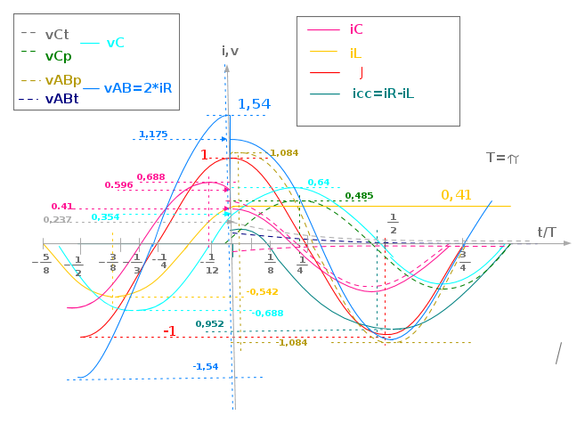

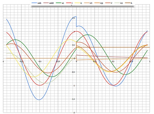

In questo caso il cortocircuito dell'induttanza determina una variazione nel regime delle correnti nei due rami in parallelo per la diversa ripartizione della corrente mantenuta costante dal generatore ideale. La variazione di corrente nel ramo del condensatore, provoca una variazione della sua tensione, quindi dell'energia complessivamente immagazzinata nel circuito. L'energia magnetica mantiene costante il valore che ha nell'istante in cui viene cortocircuitata.
All'istante t=0 l'induttanza è cortocircuitata e in pratica "scompare" dal circuito da considerare per t>0. Si può ricavare il generatore equivalente visto dai terminali del condensatore per trovare l'andamento della tensione su di esso, tenendo presente che all'istante t=0 il condensatore è carico alla tensione vC(0 − )
Grafici

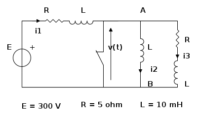

Es.5
- Nel seguente circuito, avviene l'inverso: inizialmente l'induttanza centrale è cortocircuitata ed il circuito è a regime in quelle condizioni. Dobbiamo ipotizzare che la corrente sia nulla perché, teoricamente, potrebbe anche esserci, qualsiasi corrente continua, che circola nell'induttanza stessa e nel cortocircuito, a seconda di come si è arrivati nella condizioni di circuito chiuso.
Qui tutto è più complicato. Io allora me la cavo rimandando al thread del forum dove l'esercizio è stato ampiamente discusso.
Segnalo le considerazioni sul calcolo delle condizioni iniziali, in particolare a partire dal post di RenzoDF e le varie soluzioni preparate in in formato pdf da Dimaios.
