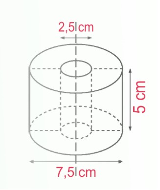

Il solenoide
- Diametro interno: 2,5 cm
- Diametro esterno:7.5 cm
- Lunghezza: 5 cm
- N. spire: 1000
- Materiale: rame 18 AWG
- Intensità di corrente: 1 A

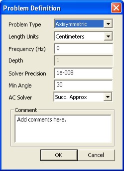

Dopo aver lanciato FEMM, scelto il menu File/New si seleziona, nella finestra che appare, Magnetics Problem
Per definire che la geometria del sistema fisico è a simmetria assiale e che si tratta di un problema di magnetostatica, si sceglie il menu Problem e nella finestra che appare Problem definition si seleziona:
- nel campo Problem type=AxiSymmetric;
- in Length units: centimeters;
- in Frequency (Hz): 0
Definendo il problema a simmetria assiale l'asse di simmetria r = 0 è tracciato verticalmente ed il problema è definito nella regione
. Il verso positivo della corrente è entrante nella pagina.

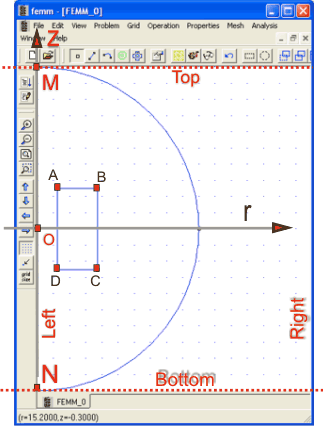

Predisponiamo ora la vista dello schermo in modo che l'asse r, orizzontale, sia al centro e l'asse z, verticale sul bordo sinistro. La larghezza e l'altezza della finestra di visualizzazione devono essere tali da contenere la sfera, o meglio l'emisfera, poiché abbiamo fatto coincidere l'asse z con il bordo sinistro. Lo schermo intersecherà la sfera secondo un semicerchio e l'avvolgimento secondo un rettangolo interno al semicerchio, in posizione simmetrica rispetto all'asse delle ascisse.
La geometria che otteremo è mostrata nella seguente figura
- Top: delimita il bordo superiore ed è una retta orizzontale di equazione z = R (o maggiore);
- Bottom: delimita il bordo inferiore ed è una retta orizzontale di equazione z = − R (o minore);
- Left: delimita il bordo sinistro ed è una retta verticale di equazione r = 0 (può essere anche minore);
- Right: delimita il bordo destro ed è una retta verticale di equazione r = R ( o maggiore);
Per specificare tutto questo scegliamo dalla barra menu View/Keyboard
Apparirà la finestra di zoom in cui imposteremo i limiti come precedentemente indicato
Ora dobbiamo disegnare la geometria del nostro sistema, quindi la sezione dell'avvolgimento e quella dell'emisfera.
Scelto lo strumento nodes si posiziona il mouse e si clicca (ad ogni click appare un quadratino) nei punti:
- O(0,0); (origine degli assi)
- M(0,10); (intersezione retta top con asse z);
- N(0,-10);(intersezione retta bottom con asse z);
- vertici del rettangolo, sezione dell'avvolgimento
- A(1.25 , 2.5);
- B(3.75 , 2.5);
- C(3.75 , -2.5)
- D(1.25 , -2.5)
NB: può essere difficoltoso posizionare esattamente il mouse. Le coordinate dei punti si possono però scrivere da tastiera. Premendo il tasto TAB appare la finestra per immettere le coordinate r e z.
Ora dobbiamo tracciare la semicirconferenza che delimita l'intersezione della sfera ed i segmenti del rettangolo che rappresenta la sezione dell'avvolgimento.
Per tracciare i segmenti si sceglie lo strumento segment.
Si clicca prima su un estremo del segmento, poi sull'altro. Il quadratino del primo clic diventerà rosso quando selezionato, ed al successivo click verrà tracciato il segmento che unisce i punti-quadratini. I segmenti da tracciare sono MN, asse magnetico e diametro del semicerchio, AB , BC , CD , DA: bordi della sezione dell'avvolgimento.

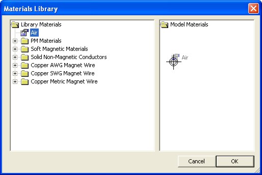

Si sceglie ora il menù Property/Materials Library. Compare la finestra con i materiali disponibili. Nel nostro caso ci occorrono aria e rame.
Si trascinano nel box di destra con il mouse (drag & drop), i materiali che si trovano nel box di sinistra che li raccoglie in una cartella associata al progetto. Nel nostro caso i materiali sono l'aria (Air) ed il filo di rame AWG 18 che si trova nella cartella Copper AWG Magnet Wire. Fatto ciò si clicca su OK.

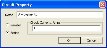

Dobbiamo ora specificare le caratteristiche dell'avvolgimento: 1000 spire percorse dalla corrente di 1 A.
Si sceglie il menu Property/Circuits. Compare la finestra
Si clicca su Add Property. Si apre una finestra nel cui campo, Name, si inserisce un nome per il circuito (Avvolgimento: ad esempio); nel campo Circuit Current, si inserisce 1, che è l'ampere che percorre le spire in serie. Eccola
Si clicca quindi su OK e nella finestra precedente nel campo property name compare Avvolgimento. Si conferma ciccando su OK.

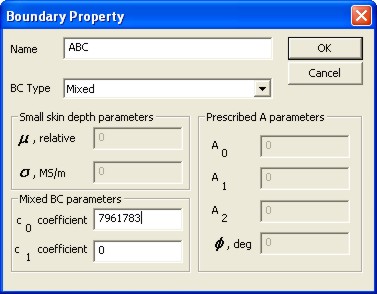

Si sceglie il menu Property/Boundary e nella finestra che compare si clicca sul pulsante Add New Property. Nel campo Name della nuova finestra si scrive, ad esempio, ABC (Asymptotic Boundary Condition) e, nel campo BC Type si seleziona Mixed .
Questo ci dà la possibilità di simulare uno spazio aperto, senza bordi, anche se il calcolo avviene in uno spazio limitato. Si devono introdurre due coefficienti. Qui si riportano solo i valori da inserire nel caso dell'esempio. Per una loro giustificazione teorica si rimanda alla documentazione specifica del software. I due coefficienti sono:
c1 che va posto uguale a zero e c0 da calcolare con la formula:
dove
è la permeabilità del vuoto;
- μr è la permeabilità relativa del materiale (aria nel nostro caso quindi μr = 1 ) ;
- R il raggio della sfera che delimita la regione (10 cm)
Si ha dunque c0 = 7961783
Si esce con OK dalle finestre.

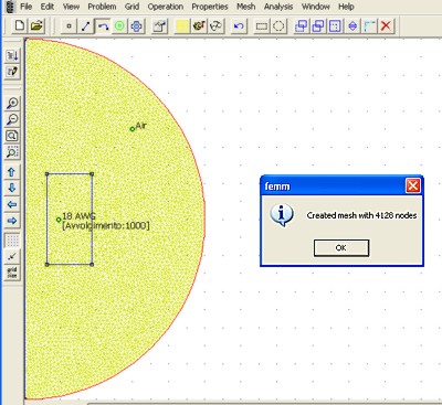

Ora si possono eseguire i calcoli e visualizzare i diagrammi che rappresentano il campo. Con il pulsante-strumento Run Mesh generator si visualizza in che modo le regioni sono coperte dalla triangolazione. Ecco cosa si ottiene nel caso specifico

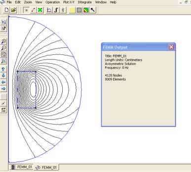

Si effettuano i calcoli ciccando sullo strumento Run Analysis
Si visualizzano le linee di campo conlo strumento View Results
Si ottiene
Ora si possono avere molte altre informazioni, usando i pulsanti della barra sotto i menù. Si può ad esempio tracciare il grafico evidenziando con colori i valori dell'induzione magnetica. Basta cliccare sul pulsante con barre trasversali colorate che apre una finestra di dialogo per stabilire cosa mostrare e come (induzione, campo magnetico, densità di corrente). Ecco ciò che si ottiene.
