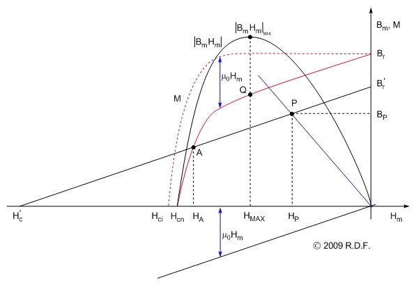

Riportiamo in fig. 3 (cfr. [2] Permanent Magnets in Rotating Machines par. 3.7) questa importante zona del ciclo per alcune ulteriori considerazioni.
In figura è riportata una generica curva di smagnetizzazione intermedia, che potrebbe corrispondere al Sm2Co17.
Si nota come, partendo dall'induzione residua Br, a un tratto iniziale rettilineo faccia seguito un tratto a più alta pendenza in corrispondenza al calo della magnetizzazione intrinseca M del materiale (indicata in rosso a tratteggio).
Da quanto sopra esposto in relazione alla "retta di ritorno" si comprende come, grazie alla linearità iniziale, esista un campo di smagnetizzazione tale da non produrre sensibili effetti di riduzione nell'induzione Br' rispetto a Br. Portandosi per esempio in Q, la "retta di ritorno" verrebbe quasi a sovrapporsi alla curva di smagnetizzazione.
Nell'esempio di figura è stata invece ipotizzata una forte smagnetizzazione del magnete, tale da portare il punto di lavoro in A; in questa situazione, una successiva riduzione del campo smagnetizzante, fa percorrere al punto di lavoro un ciclo parziale, approssimabile con una retta che, passante per A e parallela alla tangente alla curva di smagnetizzazione in Br, intersechi l'asse B in corrispondenza ad una induzione residua Br' inferiore alla Br nominale.
La curva |Bm Hm|, prodotto fra induzione e campo magnetico, è invece utile per minimizzare il volume del magnete in quanto,
dati per un certo traferro
per l'uguaglianza dei flussi potremo scrivere
per l'uguaglianza delle d.d.p. magnetiche
moltipplicando membro a membro otteniamo
dove compaiono i volumi di traferro e magnete; ne segue che, se il primo membro è assegnato (a meno di un fattore 1/2 rappresenta l'energia immagazzinata nel traferro), il minimo volume del magnete lo potremo ottenere massimizzando il prodotto
Il punto Q di figura rappresenta proprio questa possibile condizione di lavoro. (ricordo come, quando vengano a essere presenti più caratteristiche di smagnetizzazione, la suddetta rappresentazione energetica venga sostituita da una famiglia di curve iperboliche a energia specifica costante )

Nella rappresentazione grafica finale, la retta r, che rappresenta solo la relazione matematica ottenuta e non la caratteristica magnetica del tratto Fe-Si + Traferro, come si potrebbe essere erroneamente portati a pensare, avrà equazione
La figura riporta la posizione del punto di lavoro stimato P e anche il punto Q di massima energia specifica relativo al migliore sfruttamento del magnete.
