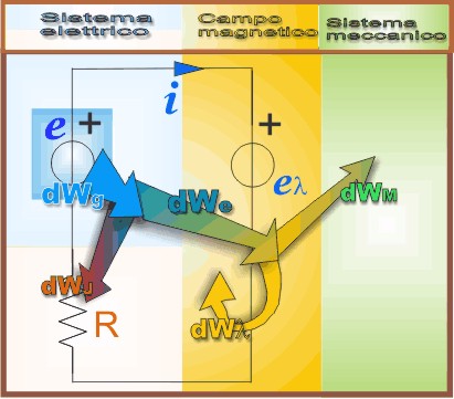

La figura schematizza il bilancio energetico in un motore elettrico. Il generatore fornisce, in un certo intervallo di tempo dt, l'energia totale dWg che si suddivide in dWJ, energia dispersa in calore, e dWe energia per il campo magnetico, o energia elettrica netta. L'energia elettrica netta si ripartisce tra energia che rimane nel campo magnetico, dWλ ed energia che si trasforma in lavoro meccanico, dWm. Il bilancio energetico è allora esprimibile con
dWg = dWJ + dWλ + dWm
oppure, riferendosi all'energia elettrica netta con
dWe = dWλ + dWm
- Nota sui segni: convenzionalmente, nello scrivere la precedente equazione, si fa riferimento ad un motore elettrico, quindi ad una conversione di energia elettrica in energia meccanica. I termini dWe e dWmsono con segno positivo in quanto positiva è, per convenzione, l'energia erogata da un generatore, per il quale si assume positiva la corrente uscente dal terminale a potenziale più alto; positiva è inoltre l'energia meccanica uscente, poiché si assume che la forza magnetica esegua un lavoro meccanico positivo. Nel funzionamento come generatore i due termini diventano negativi, ma l'equazione non si modifica.

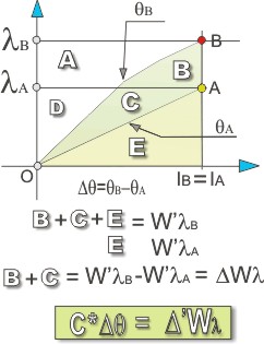

L'energia magnetica, a pari configurazione geometrica di una struttura meccanica, dipende dalla corrente nei circuiti o dal flusso magnetico prodotto da magneti permanenti. Modificando la configurazione, l'energia magnetica varia, anche mantenendo inalterate le sorgenti del campo magnetico. L'energia magnetica può allora essere espressa come funzione di un parametro che identifica una configurazione ( spostamento s, o angolo di rotazione θ) e della causa che produce il campo (corrente o forza magnetomotrice) , oppure dell'effetto prodotto da tale causa (flusso magnetico). Nel piano cartesiano λ,i si hanno allora varie curve di magnetizzazione che dipendono dal parametro geometrico. Nella figura che segue sono rappresentate due curve di magnetizzazione ( θA e θB) per un'ipotetica struttura in cui l'energia magnetica dipende da un angolo di rotazione, θ
Al punto di funzionamento A sulla caratteristica θA, caratterizzato da una corrente IA e da un flusso concatenato λA, corrisponde l'energia magnetica data dall'area
; al punto di funzionamento B, sulla caratteristica θB, caratterizzato dalla corrente IB e dal flusso concatenato λB, corrisponde l'energia magnetica data dall'area
Il tratto di curva che unisce A con B rappresenta i diversi punti di funzionamento cosrrispondenti alle diverse configurazioni geometriche che si hanno nel periodo transitorio che porta da A a B.
L'area
rappresenta l'energia elettrica netta erogata dal generatore durante il transitorio.
Nella figura stessa poi si mette in evidenza, utilizzando la suddivisione dell'area OAλBO nelle aree parziali A,B,C,D, come l'area OABO, quindi l'area delimitata dalle caratteristiche di magnetizzazione iniziale e finale e dalla curva di transizione tra punto di lavoro iniziale e finale, corrisponda al lavoro meccanico ,in quanto differenza tra l'energia elettrica netta e la variazione di energia magnetica. La coppia ottenuta valutando quell'area finita è la coppia media agente durante la variazione Δθ.

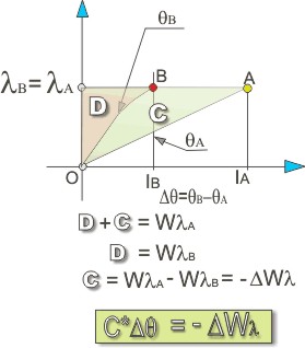

Lo spostamento in figura avviene con una legge qualsiasi. Importanti sono due tipi di spostamento: orizzontale e verticale. Nel primo il flusso non cambia, quindi è detto a flusso costante; nel secondo invece è la corrente che non cambia, per cui è detto a forza magnetomotrice costante.
Spostamento a flusso costante
Nel movimento a flusso costante è nulla l'energia elettrica netta. Lo mette in evidenza, oltre alla formula, la stessa figura, confrontata con quella dello spostamento generico: le aree parziali A e B sono entrambe nulle.
Si ha allora che il lavoro meccanico è dato dal decremento di energia magnetica. Quindi
quindi, considerando uno spostamento infinitesimo
Espressa perciò l'energia magnetica in funzione dell'angolo θ e del flusso λ, la coppia ne è la derivata parziale rispetto a θ, cambiata di segno.
Analoga definizione ovviamente per uno spostamento lineare.
Spostamento a forza magnetomotrice costante
Nel caso di uno spostamento a forza magnetomotrice costante, l'energia elettrica netta non è nulla. La figura lo evidenzia in quanto le aree di tipo A e B non sono nulle. Il lavoro meccanico è sempre dato dall'area tra le caratteristiche di magnetizzazione iniziale e finale, l'area OABO, che ora però si può calcolare in modo più conveniente, come la differenza tra la coenergia finale
(area OIABO), e la coenergia iniziale
(areaOIAAO).
Si ha allora che il lavoro meccanico è dato dall'incremento della coenergia magnetica. Quindi
Espressa perciò la coenergia magnetica in funzione dell'angolo θ e della forza magnetomotrice i, la coppia ne è la derivata parziale rispetto a θ.

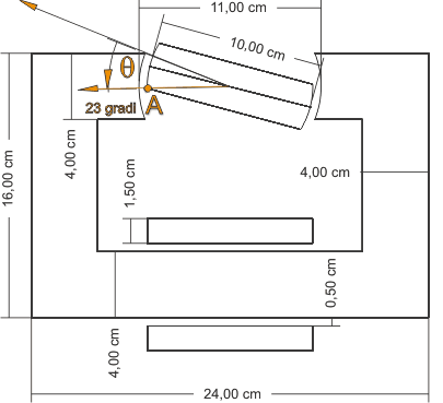

Calcolare una coppia
La figura mostra la struttura di un motore a riluttanza. Per il funzionamento come tale, l'alimentazione dell'avvolgimento deve essere in corrente alternata. Qui immaginiamo che l'avvolgimento di N = 1000 spire sia alimentato da una corrente continua di
. Vogliamo calcolare la coppia agente sul rotore nella posizione di figura. La profondità, perpendicolare al piano del disegno, è

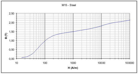

La caratteristica di magnetizzazione dell'acciaio al silicio utilizzato (M 15 steel ) per statore e rotore è
Per un primo calcolo, molto approssimato, possiamo pensare che il sistema sia lineare, quindi che conti solo il traferro, cioè che tutta la forzamagnetomotrice dell'avvolgimento serva per la tensione magnetica al traferro.
Complessivamente esso ha una lunghezza di
e poiché la totale forza magnetomotrice dell'avvolgimento è di
,il campo al traferro è:
L'induzione vale perciò
Avendo ipotizzato che conti solo il traferro il sistema è lineare e l'energia e la coenergia coincidono.
Il vuolume del traferro è funzione dell'angolo θ, quindi anche l'energia
Vt = LtRmθ
con
L'espressione della coenergia è allora esprimibile con
La cui derivata rispetto a θ dà la coppia
Eseguiamo i calcoli

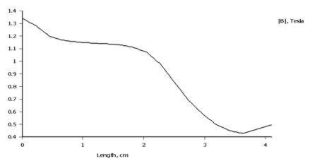

La formula della coppia ricavata possiamo leggerla anche così: è la coenergia magnetica racchiusa in un volume di traferro la cui lunghezza sottende un arco di un radiante (57,3°). Tale coenergia dipende dal quadrato dell'induzione. Un'induzione, ad esempio, inferiore del 5% dà luogo ad una coppia inferiore del 10%. E' chiaro allora che il valore appena trovato è sicuramente in eccesso. Abbiamo ipotizzato che tutta la forzamagnetomotrice sia spesa per il percorso in aria. Sicuramente non è così. L'induzione reale sarà inferiore ad 1,256 T. Occorre verificare l'effettiva induzione nel Ferro, quindi la tensione magnetica necessaria. Non è certo un calcolo facile, ma, ormai lo conosciamo, c'è almeno un sofware che ci aiuta. Riicorriamo allora al programma FEMM per affinare i nostri calcoli. Ed ecco il risultato.
Ecco l'andamento dell'induzione sulla superficie della parte fissa che si affaccia al traferro
L'induzione media è leggermente inferiore ad 1,2 T.
