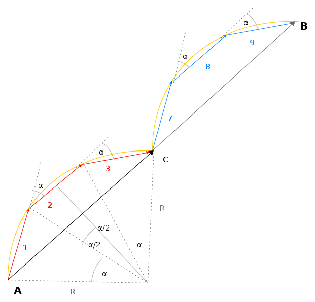

Tacciamo il diagramma vettoriale delle tensioni dei conduttori di un avvolgimento a passo intero. Si suppone per semplicità un conduttore per cava e si usano 3 conduttori per polo (q=3). Il valore efficace della tensione di ogni conduttore vale E, come mostrato in precedenza ; α è l'angolo elettrico di sfasamento tra le tensioni di conduttori in cave adiacenti. I conduttori che distano un semipasso polare sono collegati in modo che le loro tensioni siano in fase. La tensione della serie dei conduttori 1, 2, 3 ha lo stesso valore ed è in fase a quella della serie dei conduttori 7,8,9.
AC e CB rappresentano le tensioni parziali delle due serie di conduttori e sono uguali in modulo ed in fase; la loro somma AB corrisponde alla tensione ai capi dell'avvolgimento. AC è il doppio della corda della circonferenza di raggio R. L'angolo al centro vale qα. Si ha allora:

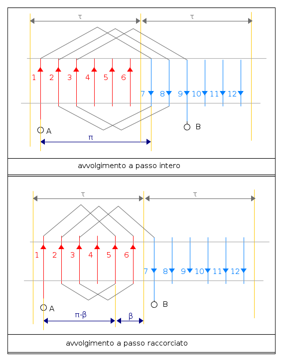

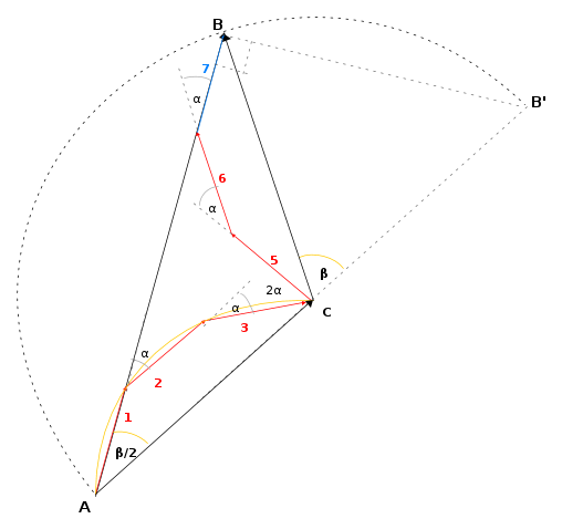

Fattore di accorciamento

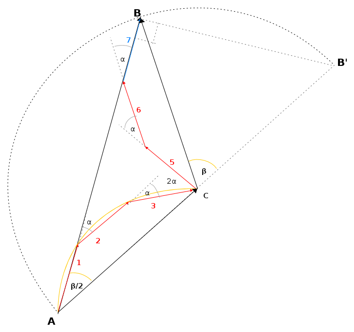

Se la seconda serie di conduttori dista meno di un semipasso polare dalla precedente, si ha, come già detto, un avvolgimento a passo raccorciato. Nella figura che segue la seconda serie è costituita dai conduttori delle cave 5,6,7 come nello schema d'avvolgimento già tracciato. La loro somma geometrica ha modulo sempre uguale a quella dei conduttori 7,8,9 del collegamento a passo intero, ma, rispetto a questa, risulta ruotata in senso antiorario dell'angolo β che è l'angolo elettrico di raccorciamento rispetto al passo intero, ed è un multiplo di α.
Si ha ora
AB' è la tensione dell'avvolgimento a passo intero. Il fattore di accorciamento vale perciò

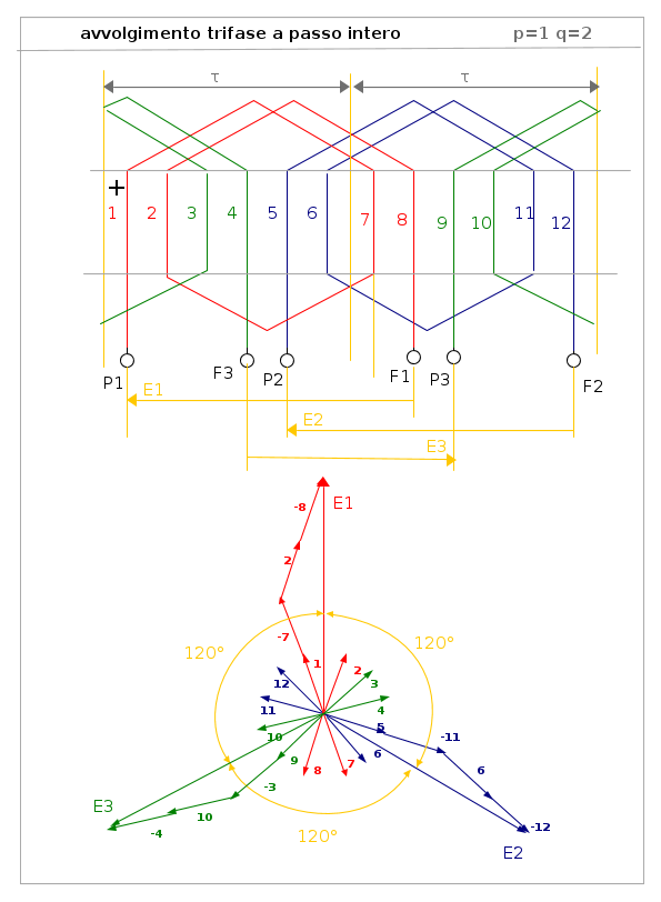

Avvolgimenti trifasi
Sono costituiti da tre avvolgimenti che occupano, ciascuno, un terzo dei conduttori di statore. Le tensioni a vuoto risultanti sono sfasate tra loro di 120° elettrici. I tre acvvolgimenti possono essere collegati a stella od a triangolo.

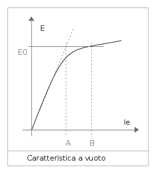

Caratteristica a vuoto
La tensione indotta dipende dal flusso magnetico, oltre che dal tipo di avvolgimento, dal numero di conduttori e dalla velocità di rotazione. Il flusso magnetico si regola intervenendo sulla corrente di eccitazione. Per bassi valori dell'induzione magnetica, quibdi del flusso, la riluttanza del ferro è trascurabile rispetto a quella del traferro e la corrente di eccitazione serve esclusivamente per la caduta di tensione magnetica sul traferro. Poiché la riluttanza del traferro è costante, c'è proporzionalità diretta tra tensione indotta e corrente di eccitazione. Quando il ferro entra in zona di saturazione, la caduta di tensione magnetica nel Ferro non è più trascurabile e cresce al crescere del flusso, quindi all'aumentare della corrente di eccitazione. La caratteristica a vuoto E,Ie assume allora l'andamento di figura
Per avere la tensione E0, La correte di eccitazione OA serve per la caduta di tensione magnetica nel traferro; la corrente AB per la caduta di tensione magnetica nel ferro.
- con cambiamento di scala in ordinata si ha il flusso ed in ascisse la forza magnetomotrice (caratteristica di magnetizzazione)
