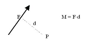

Si può calcolare, ovviamente, il momento di una forza come prodotto dell’intensità della forza per la distanza perpendicolare tra la retta d’azione della forza e il punto scelto.

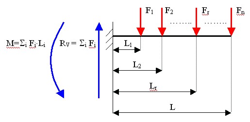

caso b) trave caricata con due o più carichi:
E’ evidente, in questo caso, l’applicazione del Principio di Sovrapposizione degli Effetti
Per i grafici si avrà:
A questo punto, anche i pochi (resistenti) lettori si saranno chiesti “ma dove vuole andare a parare?” Credo però che tutti abbiano già capito o almeno sospettato: se sostituiamo

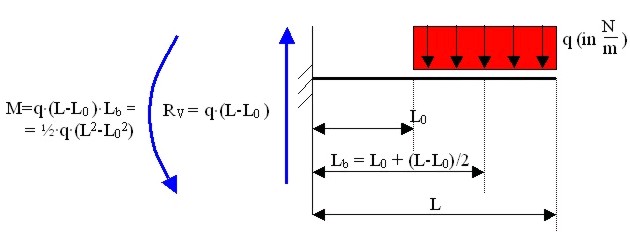

caso c) trave caricata con carichi uniformemente distribuiti:
In questo caso il carico è distribuito in maniera talmente fitta da poter essere considerato uniforme.
E’ una situazione alla quale può essere assimilata, per analogia, ad una linea di illuminazione lunga e con punti di derivazione molto fitti, e con un tratto iniziale senza derivazioni.
In questo caso, per il calcolo del momento di incastro, si può fare riferimento al baricentro dei carichi, disposto nella mezzeria dell’uniforme distribuzione.
Se il carico fosse distribuito uniformemente lungo tutta la trave, basterebbe porre L0 = 0.

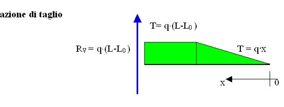

e, per analogia, il grafico rappresenterebbe il valore della corrente nella sezione x di una linea, mentre la reazione vincolare RV rappresenterebbe la corrente erogata dall’alimentazione. Il valore q, infine, sarebbe assimilabile ad una sorta di distribuzione lineare degli assorbimenti, esprimibile in

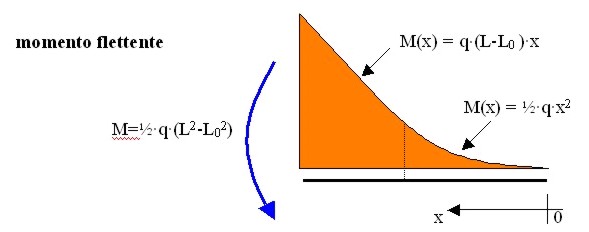

Partendo dall’estremo destro, l’andamento sarà parabolico
e, una volta completato il tratto della distribuzione uniforme, l’andamento è rettilineo fino all’incastro.
Si può osservare che, in ogni punto della trave, la relazione tra azione di taglio e momento flettente risulta:
![T\left( x \right) = \frac{{\rm{d}}}{{{\rm{d}}x}}\left[ {M\left( x \right)} \right]](/mediawiki/images/math/1/d/1/1d1477bb8985acc882f50b145542bb32.png)
Ovvero che, in ogni punto, l’azione di taglio è uguale alla derivata prima (rispetto alla dimensione x) del momento flettente.
Questo aspetto sarà utile nel caso seguente. Per ora, per continuare l’analogia, possiamo dire che in ogni sezione della linea la corrente risulta uguale alla derivata prima del momento amperometrico (fatta rispetto alla dimensione x).
