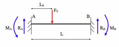

caso a) trave con doppio incastro caricata con un carico concentrato F0 in posizione L0 qualsiasi:
con:
(momento flettente all’incastro A)
Per analogia esso è equivalente al momento amperometrico dei carichi nel punto di alimentazione A, ove al posto di F0 sostituissimo la corrente derivata dal carico.
(reazione vincolare all’incastro A)
Per analogia essa è equivalente alla corrente erogata dall’alimentazione A.
Similmente per l’incastro B si può scrivere:
(momento flettente all’incastro B)
Per analogia esso è equivalente al momento amperometrico dei carichi nel punto di alimentazione B, ove al posto di F0 sostituissimo la corrente derivata dal carico.
(reazione vincolare all’incastro B)
Per analogia essa è equivalente alla corrente erogata dall’alimentazione B.

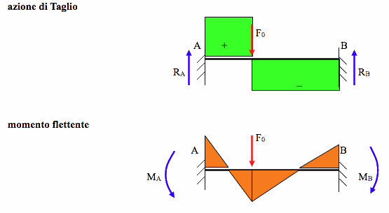

L’aspetto più interessante, mantenendo la genericità della posizione di F0, è dato dai grafici:
Nel primo di essi si nota una INVERSIONE DEL SEGNO dell’azione di taglio, in corrispondenza al punto di carico: nell’analogia ciò corrisponde alla sezione di una linea dove avviene l’ INVERSIONE DELLE CORRENTI. Come a dire che il carico, elettricamente parlando, è alimentato in parte dal punto A (a sinistra) e in parte dal punto B (a destra).

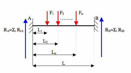

Il risultato sembra banale e ovvio ma serve se, generalizzando il caso a più carichi applicati in posizione diversa, si applicasse il PRINCIPIO DELLA SOVRAPPOSIZIONE DEGLI EFFETTI
caso b) trave con doppio incastro caricata con n carichi concentrati Fi a distanze Li:

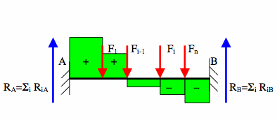

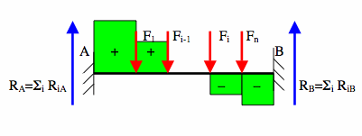

Per calcolare l’azione di taglio lungo la trave sarà sufficiente, una volta calcolata la reazione vincolare ad un estremo, assumerla come valore iniziale e, “scorrendo” verso l’altro estremo, diminuirne il valore mano a mano che si incontrano i carichi concentrati, operando una semplice sottrazione. L’azione di taglio, necessariamente, sarà di segno opposto in corrispondenza ai due incastri (vedi le convenzioni adottate). Si potrà così determinare il punto di carico nel quale avviene l’inversione di taglio, con due situazioni possibili:
b1) il taglio si azzera perfettamente in corrispondenza ad un carico e rimane nullo fino al carico successivo (nel quale assumerà segno opposto);
b2) il taglio cambia segno esattamente nel punto in cui è applicato il carico.
I grafici equivalenti sarebbero qualitativamente di questo tipo:
b1)
Avremo perciò una zona, intermedia fra due carichi, in cui l’asta non è sottoposta ad azione tagliante. Nell’analogia corrisponde ad tratto di una linea in cui non passa corrente. Con riferimento al grafico, sarebbe come dire che i carichi fino a Fi-1 sono alimentati da A mentre i carichi da Fi fino a Fn sono alimentati da B.

b2)
Analogia: la sezione di inversione si ha nel punto di alimentazione del carico Fi-1, il quale sarà alimentato in parte da A e in parte da B. Valgono analoghe considerazioni per i momenti flettenti: nel punto di inversione, essendo il taglio nullo, avranno un massimo relativo (sottoforma di cuspide).
