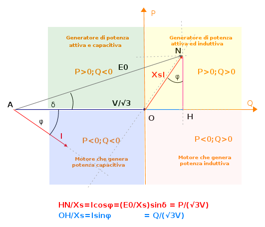

La potenza 'complessa'
Il punto N, estremo di E0, indica anche la potenza complessa erogata dalla macchina, cioè potenza attiva e reattiva in un piano di riferimento.
Fissiamo l'origine del piano di riferimento in O estremo del fasore della tensione di fase sul carico, V/\sqrt{3}.
L'ordinata di N è data dal segmento HN e risulta proporzionale alla potenza attiva P. \text{HN}=X_s I \cos\varphi \to \text{HN}/X_s=I \cos\varphi=P/(\sqrt{3}V)
L'ascissa di N, data dal segmento OH, è invece proporzionale alla potenza reattiva Q
\text{OH}=X_s I \sin\varphi \to \text{OH}/X_s=I\sin\varphi=Q/(\sqrt{3}V)
Il punto di funzionamento N può teoricamente trovarsi in uno qualsiasi dei quattro quadranti, a seconda di cò che è collegato ai morsetti di macchina. Se si tratta di carichi passivi, cioè se in parallelo alla macchina non vi sono altri generatori, quindi lavora, come si dice, in isola, N potrà essere solo nel primo e nel secondo quadrante, a seconda che il carico sia induttivo, come nel caso rappresentato, o capacitivo; se invece si trova in parallelo ad altri generatori sono possibili funzionamenti anche negli altri due quadranti, dove la macchina funziona come motore. Nei sistemi di distribuzione dell'energia si ha proprio questa seconda situazione e la macchina sincrona può funzionare nei quattro quadranti. Per una macchina della rete, l'insieme delle altre macchine può essere schematizzato come un generatore di potenza infinita che le impone quindi tensione e frequenza costanti. Modificando la corrente di eccitazione e la coppia applicata al rotore si ottengono tutti i tipi di funzionamento.
Nota:
E' opportuno ricordare che in Elettrotecnica la potenza complessa è definita come il numero complesso che ha come parte reale la potenza attiva e come immaginaria la reattiva: \dot S=P+\text{j}Q; in genere l'asse immaginario del piano è quello verticale e ci si riferisce alla convenzione di utilizzatore.
Potenza attiva ed angolo di carico δ
Una formula interessante ed utile per la potenza attiva si ricava dal diagramma, osservando che il segmento HN è anche il cateto dell'angolo rettangolo OHN. Si ha dunque
\text{HN}=E_0 \sin \delta=X_s I \cos \varphi
quindi
P=\frac {\sqrt{3} V E_0 }{X_s} \sin \delta
L'angolo δ, cioè lo sfasamento tra il fasore della tensione a vuoto e quello della tensione ai morsetti è chiamato perciò, angolo di carico.

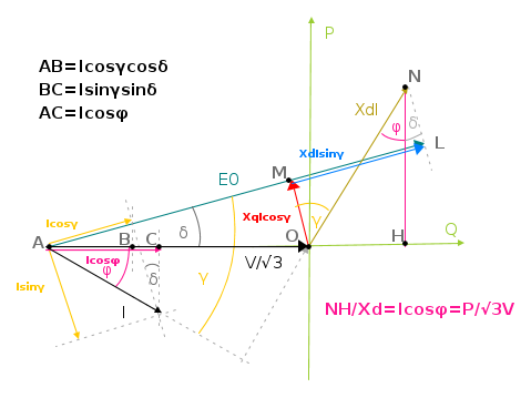

Macchina a poli salienti
Tracciamo il diagramma di Blondel, come in precedenza nell'ipotesi di carico induttivo.
Potenza attiva e potenza reattiva
L'estremo del fasore E0 rappresenta anche in questo caso la potenza complessa erogata dalla macchina. Il piano di riferimento ha sempre l'origine nell'estremo del fasore V/\sqrt{3}
δ
Si ha
I\cos \varphi  = I\cos \gamma \cos \delta  + I\sin \gamma \sin \delta
e poiché
\text{OM} = X_qI\cos \gamma  = \text{AO} \sin \delta = \frac{V}{\sqrt 3 }\sin \delta
\text{AM} = \frac{V}{\sqrt 3 }\cos \delta
\text{ML} = \text{ON} \sin \gamma= X_dI\sin \gamma  = \text{AL}-\text{AM}=E_0 - \frac{V}{\sqrt 3 }\cos \delta
sostituendo si ottiene
\begin{array}{l}
I\cos \varphi  = \frac{V}{{\sqrt 3 {X_q}}}\sin \delta \cos \delta  + \frac{1}{{{X_d}}}\left( {{E_0} - \frac{V}{{\sqrt 3 }}\cos \delta } \right)\sin \delta  = \\
 = \frac{{{E_0}}}{{{X_d}}}\sin \delta  + \frac{V}{{\sqrt 3 }}\left( {\frac{{\sin \delta \cos \delta }}{{{X_q}}} - \frac{{\sin \delta \cos \delta }}{{{X_d}}}} \right) = \\
 = \frac{{{E_0}}}{{{X_d}}}\sin \delta  + \frac{V}{{\sqrt 3 }}\left( {\frac{{{X_d}\sin \delta \cos \delta  - {X_q}\sin \delta \cos \delta }}{{{X_q}{X_d}}}} \right) = \\
 = \frac{{{E_0}}}{{{X_d}}}\sin \delta  + \frac{V}{{\sqrt 3 }}\frac{{{X_d} - {X_q}}}{{{X_q}{X_d}}}\sin \delta \cos \delta  = \frac{{{E_0}}}{{{X_d}}}\sin \delta  + \frac{V}{{\sqrt 3 }} \cdot \frac{{{X_d} - {X_q}}}{{{X_q}{X_d}}} \cdot \frac{{\sin 2\delta }}{2}
\end{array}
Quindi
P = \frac{{\sqrt 3 V{E_0}}}{{{X_d}}}\sin \delta  + {V^2} \cdot \frac{{{X_d} - {X_q}}}{{{X_q}{X_d}}} \cdot \frac{{\sin 2\delta }}{2}
Come si può notare se Xd = Xq, la formula coincide con quella trovata per la macchina a poli lisci, per cui questa formula la si può ritenere la formula generale per potenza delle macchine sincrone, tanto più che una differenza tra le due reattanze, seppur minore, esiste anche nelle macchine a poli lisci.

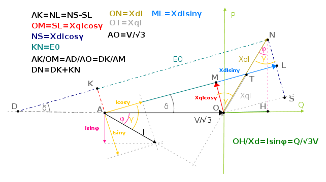

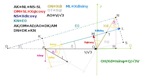

Potenza reattiva ed angolo di carico δ
Ridisegniamo il diagramma di Blondel aggiungendovi qualche ausilio grafico come, ad esempio, la parallela al fasore della tensione a vuoto passante per il punto N che interseca in D la retta su cui giace il fasore della tensione a carico
\begin{array}{l}
AK = NL = {X_d}I\cos \gamma  - {X_q}I\cos \gamma  = \left( {{X_d} - {X_q}} \right)I\cos \gamma \\
AD = AO\frac{{NL}}{{OM}} = \frac{V}{{\sqrt 3 }}\frac{{\left( {{X_d} - {X_q}} \right)I\cos \gamma }}{{{X_q}I\cos \gamma }} = \frac{V}{{\sqrt 3 }}\frac{{{X_d} - {X_q}}}{{{X_q}}}\\
DK = AD\cos \delta \\
DN = DK + KN = \frac{V}{{\sqrt 3 }}\frac{{{X_d} - {X_q}}}{{{X_q}}}\cos \delta  + {E_0}\\
DH = DN\cos \delta \\
OH = DH - AD - AO = \left( {{E_0} + \frac{V}{{\sqrt 3 }}\frac{{{X_d} - {X_q}}}{{{X_q}}}\cos \delta } \right)\cos \delta  - \frac{V}{{\sqrt 3 }}\frac{{{X_d} - {X_q}}}{{{X_q}}} - \frac{V}{{\sqrt 3 }} = \\
 = {E_0}\cos \delta  + \frac{V}{{\sqrt 3 }}\frac{{{X_d} - {X_q}}}{{{X_q}}}{\cos ^2}\delta  - \frac{V}{{\sqrt 3 }}\frac{{{X_d} - {X_q}}}{{{X_q}}} - \frac{V}{{\sqrt 3 }} = \\
 = {E_0}\cos \delta  - \left( {\frac{V}{{\sqrt 3 }}\frac{{{X_d} - {X_q}}}{{{X_q}}}} \right)\left( {1 - {{\cos }^2}\delta } \right) - \frac{V}{{\sqrt 3 }} = \\
 = {E_0}\cos \delta  + \left( {\frac{V}{{\sqrt 3 }}\frac{{{X_d} - {X_q}}}{{{X_q}}}} \right){\cos ^2}\delta  - \frac{V}{{\sqrt 3 }}\left( {\frac{{{X_d} - {X_q}}}{{{X_q}}} + 1} \right) = \\
 = {E_0}\cos \delta  + \left( {\frac{V}{{\sqrt 3 }}\frac{{{X_d} - {X_q}}}{{{X_q}}}} \right)\left( {\frac{{1 + \cos 2\delta }}{2}} \right) - \frac{V}{{\sqrt 3 }}\frac{{{X_d}}}{{{X_q}}} = \\
 = {E_0}\cos \delta  + \frac{V}{{\sqrt 3 }}\frac{{{X_d} - {X_q}}}{{2{X_q}}}\cos 2\delta  + \frac{V}{{\sqrt 3 }}\left( {\frac{{{X_d} - {X_q}}}{{2{X_q}}} - \frac{{{X_d}}}{{{X_q}}}} \right) = \\
 = {E_0}\cos \delta  + \frac{V}{{\sqrt 3 }}\frac{{{X_d} - {X_q}}}{{2{X_q}}}\cos 2\delta  - \frac{V}{{\sqrt 3 }}\frac{{{X_d} + {X_q}}}{{2{X_q}}} = {X_d}I\sin \varphi
\end{array}
Ora dividendo OH per Xd e motiplicando il tutto per \sqrt{3}V otteniamo
Q = \frac{{\sqrt 3 V{E_0}}}{{{X_d}}}\cos \delta  - {V^2}\frac{{{X_d} + {X_q}}}{{{2X_d}{X_q}}} + {V^2}\frac{{{X_d} - {X_q}}}{{2{X_d}{X_q}}}\cos 2\delta

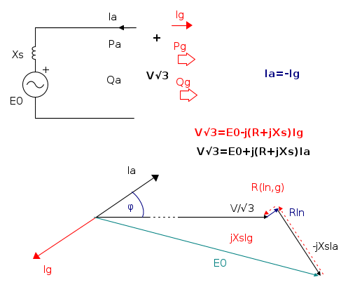

Perdite e rendimento
Se si tiene conto della resistenza R di ogni avvolgimento, occorre tenere conto della coppia spesa per generare la potenza persa per effetto Joule:
C_J=\frac{P_J}{\Omega_0}=3RI^2 \frac{p}{2 \pi f};
quindi nel caso di funzionamento come generatore, la coppia frenante sarà:
C = Ce + CJ;
nel funzionamento come motore, la coppia motrice sarà:
C = CeCJ

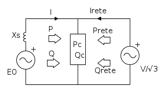

Mentre alimenta lo stesso carico, la macchina è posta in parallelo alla rete, da considerare a potenza infinita, che quindi mantiene costante la tensione di 6 \, \text{kV},l'eccitazione viene regolata in modo che la tensione a vuoto sia E_0=4314 \, \text{V}, mentre, intervenendo sul motore primo, l'angolo di anticipo della E0 rispetto alla tensione di fase della rete è \delta=10{,}4^{\circ}.
b)
Calcolare come si ripartisce la potenza del carico tra macchina e rete.

b)
P = \frac{{\sqrt 3 V{E_0}}}{{{X_s}}}\sin \delta  = \frac{{\sqrt 3  \times 6000 \times 4314}}{{81}}\sin 10{,}4 = 99{,}9{\rm{kW}}
Q = \frac{{\sqrt 3 V{E_0}}}{{{X_s}}}\cos \delta  - \frac{{{V^2}}}{{{X_s}}} = \frac{{\sqrt 3  \times 6000 \times 4314}}{{81}}\cos 10{,}4 - \frac{{{{6000}^2}}}{{81}} = 99{,}9 \, {\rm{kvar}}
{P_{rete}} = {P_c} - P = \frac{{{V^2}}}{{{Z_{cY}}}}\cos \varphi  - P = \frac{{{{6000}^2}}}{{115}}\cos 36{,}9 - 99{,}9 \times {10^3} = 150 \, {\rm{kW}}
{Q_{rete}} = {Q_c} - Q = \frac{{{V^2}}}{{{Z_{cY}}}}\sin \varphi  - Q = \frac{{{{6000}^2}}}{{115}}\sin 36{,}9 - 99{,}9 \times {10^3} = 88 \, {\rm{kvar}}
