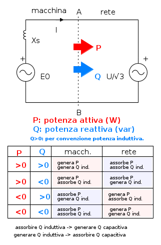

Schema di riferimento
La macchina sincrona trifase è la principale sorgente della potenza elettrica trasmessa.
Consideriamo per semplicità una macchina isotropa (a poli lisci) non satura. Una fase di si può schematizzare con il circuito equivalente costituito da un generatore ideale di tensione E0, il cui valore efficace dipende dalla corrente di eccitazione, in serie ad una reattanza Xs costante (reattanza sincrona).
L'insieme di tutti gli altri generatori sincroni, in pratica l'intera rete, può essere visto come un generatore di tensione ideale a frequenza costante.
Lo schema di riferimento per una fase è dunque quello di figura.
Nella rappresentazione di tensione e corrente si è adottata per la macchina la convenzione del generatore. La rete è di conseguenza vista dalla macchina come utilizzatore. Attraverso la sezione AB si ha il flusso delle potenze di scambio tra macchina e rete.
La tabella riassume le possibili situazioni che saranno singolarmente descritte.
Indicando con
l'angolo di sfasamento tra la tensione della rete e la corrente, le potenze di una fase, tenendo conto che l'angolo è da considerare positivo se la corrente ritarda sulla tensione, negativo se anticipa, si calcolano in valore e segno con

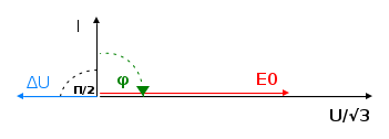

Sottoeccitazione:
La corrente erogata dalla macchina è in anticipo di 90° rispetto alla tensione di rete; la potenza attiva scambiata con la rete è nulla mentre e la potenza reattiva erogata ad essa è negativa. La rete è, per la macchina, un condensatore, cioè un erogatore di potenza induttiva o, ciò che è lo stesso, la macchina è vista dalla rete come un induttore puro.
Sovraeccitazione:
La corrente è in ritardo di 90° sulla tensione di rete. La potenza attiva immessa in rete è ancora nulla e la potenza reattiva è positiva. La rete dunque assorbe potenza reattiva induttiva. Stavolta è la macchina ad essere un condensatore puro per la rete.

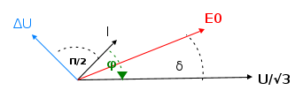

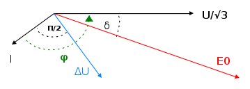

Anticipo:
L'eccitazione è mantenuta immutata per cui
. L'anticipo di
su
si ottiene accelerando la macchina, cioè immettendo potenza nella turbina che la aziona. L'accelerazione cessa al raggiungimento dell'equilibrio tra la coppia sviluppata dalla turbina e la coppia frenante che nasce tra il campo magnetico di rotore e quello di statore i cui assi fisici si discostano dell'angolo δ / p (p:coppie polari). L'angolo δ (angolo di potenza o di carico) definisce la posizione di equilibrio, e ad esso è legata la potenza attiva immessa nella rete. La potenza reattiva è negativa in quanto la corrente assorbita dalla rete risulta in anticipo sulla tensione, come mostra il grafico. La rete è, per la macchina, un motore che assorbe, oltre alla potenza attiva da essa generata, una potenza reattiva capacitiva o, ciò che è lo stesso, le eroga potenza induttiva.

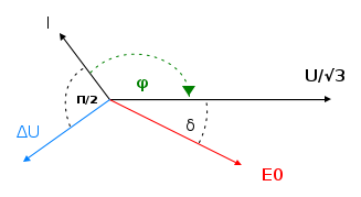

Ritardo:
Se il rotore viene decelerato per l'applicazione di una coppia frenante, la
ritarda sulla
. Anche in tal caso si arriva ad una situazione di equilibrio, determinata dall'angolo δ, a cui corrisponde l'eguaglianza tra la coppia frenante applicata all'albero e quella di interazione tra i campi di rotore e di statore, che risulta motrice.
In questo caso la potenza attiva è negativa: la corrente
anticipa di un angolo maggiore di 90° la tensione di rete. Anche la potenza reattiva è negativa, se l'eccitazione è tale da mantenere l'eguaglianza dei moduli
. La macchina è, per la rete, un motore che le richiede, oltre alla potenza attiva, anche una potenza reattiva induttiva.
Anticipo e sovraeccitazione:
In questo caso la corrente risulta in ritardo sulla tensione di rete di un angolo
. E' quindi positiva la potenza attiva come quella reattiva. La macchina immette dunque in rete sia potenza attiva che potenza reattiva induttiva, la rete è cioè per essa un carico ohmico-induttivo.

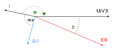

Ritardo e sottoeccitazione:
La corrente anticipa la tensione di rete di un angolo superiore a 90°. La potenza attiva è negativa come pure quella reattiva. La macchina è dunque per la rete un motore che necessita anche di potenza induttiva.
Ritardo e sovraeccitazione:
La corrente ritarda sulla tensione di rete di un angolo maggiore di 90°. La potenza attiva è negativa (funzionamento come motore) mentre la potenza reattiva è positiva. La macchina è dunque per la rete un carico ohmico capacitivo. Per la macchina la rete è un generatore di potenza attiva cui essa eroga potenza induttiva.

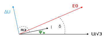

Anticipo e sottoeccitazione
La corrente è in anticipo sulla tensione di rete, la potenza attiva è positiva, quella reattiva negativa.
La macchina immette in rete potenza attiva ma richiede potenza induttiva.
