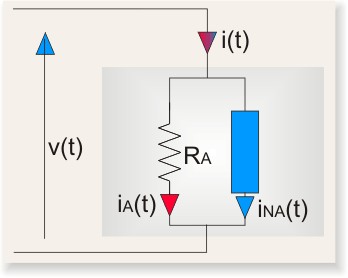

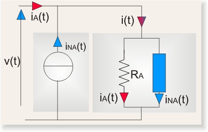

E' stato anche introdotto il concetto di
potenza non attiva
che include reattiva e deformante
ed è legata alla considerazione di un ipotetico bipolo che assorbe la corrente non attiva,iNA(t), in parallelo al bipolo puramente resistivo che assorbe la corrente attiva iA(t), che schematizza il bipolo distorcente.
Il parallelo è alimentato alla tensione v(t) ed assorbe la corrente
i(t) = iA(t) + iNA(t)
Il resistore che assorbe la corrente attiva ha come valore di resistenza
La potenza attiva istantanea è allora data da
mentre quella non attiva da
pNA(t) = v(t)iNA(t)
Si ha ovviamente
p(t) = pA(t) + pNA(t)
I valori medi di p(t) e di pA(t) coincidono con P: dunque il valore medio di pNA(t) è nullo.
Tra i valori efficaci delle tre correnti esiste la relazione
Infatti
La relazione precedente permette di scrivere
P = VIA
PNA = VINA

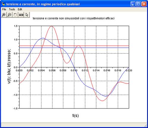

//grafico di tensione, corrente
xset("window",0);
xgrid();
fplot2d(t,v,2);
fplot2d(t,i,5);
plot2d(t,ones(t)*V,2);
plot2d(t,ones(t)*I,5);
//fplot2d(t,p,1);
a=gca();
h=gcf();
a.x_label.text="t(s)";
a.x_label.auto_position="off";
a.x_location="middle";
a.y_label.text="v(t): blu; i(t):rosso;";
a.x_label.font_size=4;
a.y_label.font_size=4;
a.title.text="tensione e corrente non sinusoidali con i rispettivi...
valori efficaci";
a.title.font_size=2;
h.figure_name="tensione e corrente, in regime periodico qualsiasi";

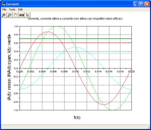

//Grafico delle correnti attiva e non attiva: iA(t), iNA()
xset("window",1);
xgrid();
correnteA="("+tensione+"/R)";
deff("[iA]=iA(t)","iA="+correnteA);
correnteNA=corrente+"-"+correnteA;
deff("[iNA]=iNA(t)","iNA="+correnteNA);
//valori efficaci della corrente attiva e della corrente non attiva
deff("[iNAquadro]=iNAquadro(t)","iNAquadro="+"("+correnteNA+")^2");
deff("[iAquadro]=iAquadro(t)","iAquadro="+correnteA+"^2");
IA=sqrt(intg(0,T,iAquadro)/T); //valore efficace corrente attiva
INA=sqrt(intg(0,T,iNAquadro)/T); //valore efficace corrente non attiva
Ieff=sqrt(IA^2+INA^2);// valore efficace della corrente
fplot2d(t,iA,5);
fplot2d(t,iNA,4);
fplot2d(t,i,3);
plot2d(t,ones(t)*Ieff*0.99,1);
plot2d(t,ones(t)*I,3);
plot2d(t,ones(t)*IA,5);
plot2d(t,ones(t)*INA,4);
a1=gca();
h1=gcf();
a1.x_label.text="t(s)";
a1.x_label.auto_position="off";
a1.x_location="middle";
a1.y_label.text="iA(t): rosso; iNA(t):cyan; i(t): verde";
a1.x_label.font_size=4;
a1.y_label.font_size=4;
a1.title.text="corrente, corrente attiva e corrente non attiva con i...
rispettivi valori efficaci";
a1.title.font_size=2;
h1.figure_name="Correnti";

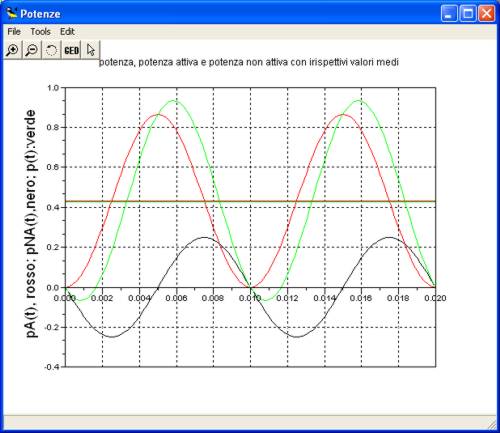

//Grafico delle potenze attiva pA(t) e non attiva pNA(t) istantanee
xset("window",2);
xgrid();
deff("[pA]=pA(t)","pA="+"("+tensione+"^2)/R");
deff("[pNA]=pNA(t)","pNA="+tensione+"*("+correnteNA+")");
a2=gca();
h2=gcf();
a2.x_label.text="t(s)";
a2.x_label.auto_position="off";
a2.x_location="middle";
a2.y_label.text="pA(t), rosso; pNA(t),nero; p(t):verde";
a2.x_label.font_size=4;
a2.y_label.font_size=4;
a2.title.text="potenza, potenza attiva e potenza non attiva con i...
rispettivi valori medi";
a2.title.font_size=2;
h2.figure_name="Potenze";
// verifiche
//valore medio della potenza non attiva istantanea
PNA1=intg(0,T,pNA)/T; // deve essere nulla
//valore medio della potenza attiva
PA=intg(0,T,pA)/T;//Uguale alla potenza attiva P
PF=P/S;// fattore di potenza
fplot2d(t,pA,5);
fplot2d(t,pNA,1);
fplot2d(t,p,3);
plot2d(t,ones(t)*PA,5);
plot2d(t,ones(t)*PNA1,1);
plot2d(t,ones(t)*P*0.99,3);
