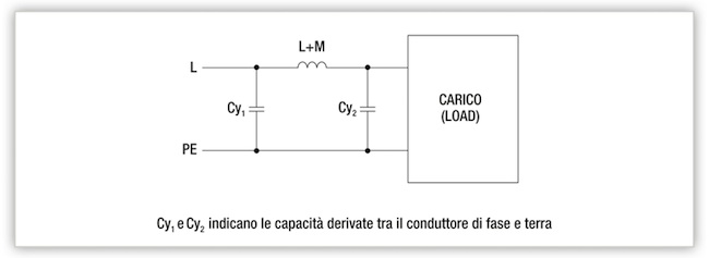

Con riferimento al caso monofase ideale, il circuito equivalente del filtro per le correnti di modo comune è il seguente:
Il mutuo induttore è essenzialmente preposto alla attenuazione dei disturbi di modo comune, senza interferire con la corrente di carico e senza generare cadute di tensione sull’alimentazione dell’utilizzatore, che inevitabilmente influenzerebbero negativamente la Power Quality.
Infatti i flussi magnetici di segno opposto associati alla corrente di carico (di natura differenziale e dell’ordine anche di qualche decina o centinaio di ampere)tendono ad elidersi ottenendo così il duplice effetto di non saturare il materiale ferromagnetico e di non abbattere la tensione di alimentazione del carico.

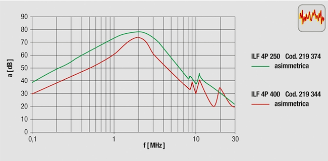

L’andamento dell’attenuazione in funzione della frequenza per le correnti di modo comune è rappresentato nel seguente diagramma, dal quale si evince che nel range compreso tra 150 kHz e 30 MHz l’attenuazione è compresatra i 20 e i 73 dB.

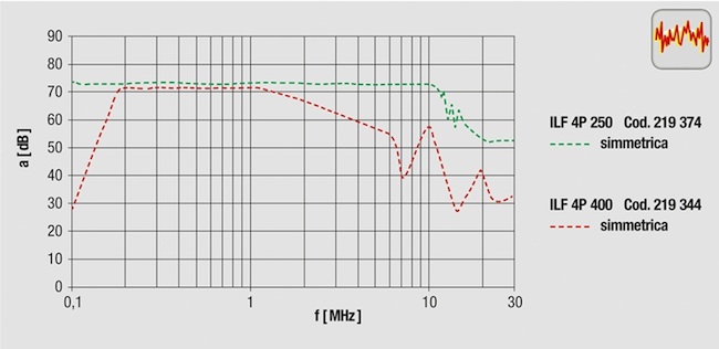

L’andamento dell’attenuazione in funzione della frequenza per le correnti di modo differenziale è rappresentato nel seguente diagramma, dal quale si rileva che nel range tra 150 kHz e 30 MHz l’attenuazione è compresa tra i 27 e i 71 dB.

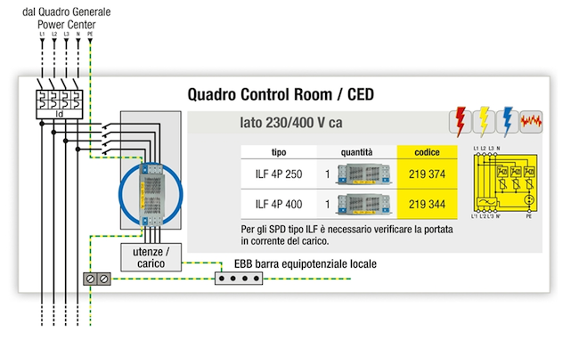

Esempio tipico di installazione degli SPD tipo ILF 4P 250 e 400
L’esempio di collegamento sottostante evidenzia l’inserzione in serie di questi scaricatori, fondamentale per il corretto funzionamento del filtro ad ampio spettro di frequenza.

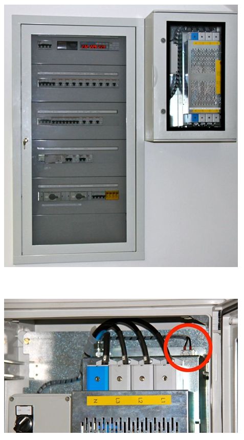

Foto d’installazione di un ILF 4P 250 in un piccolo Data Center
In questo caso lo scaricatore è stato installato, in un secondo tempo, a fianco del quadro di alimentazione del CED. Dalla foto del particolare di collegamento è possibile rilevare che è stato collegato anche il contatto di segnalazione guasto per fornire al sistema di supervisione l’indicazione dello stato di funzionamento della protezione da sovratensioni.
