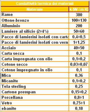

Ecco una tabella di valori della conducibilità per i materiali usati nelle macchine elettriche

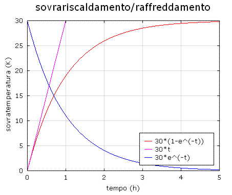

Il raffreddamento è regolato dalla stessa equazione differenziale: manca il termine P
la soluzione è
La figura rappresenta i grafici tipici.
La costante di tempo è di un'ora. La sovratemperatura di
La retta, tangente alla curva nell'origine, ha coefficiente angolare pari alla costante di tempo, quindi interseca il valore finale in corrispondenza
a t=1 h.

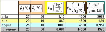

Portata di ricambio
Il calore prodotto dal corpo riscalda l'ambiente in cui si trova. Nelle precedenti considerazioni si ipotizza una temperatura ambiente costante ad una certa distanza dal corpo. Il che implica un rinnovo del fluido a contatto con il corpo. E' ciò che si verifica naturalmente, se le dimensioni del corpo sono piccole rispetto a quelle dell'ambiente. In caso contrario occorre calcolare la portata di rinnovo del fluido ambientale affinché esso mantenga una temperatura definita.
L'innalzamento di temperatura di un corpo dipende dalla sua capacità termica, la quale, è data dal prodotto del calore specifico csp per il peso. Se il volume V di fluido ambientale, di peso specifico psp, ha inizialmente una temperatura
e raggiunge la temperatura
dopo un certo tempo Δt, riceve la quantità di calore
Il rapporto
è la potenza termica ricevuta dal fluido. Il rapporto
rappresenta la portata di fluido che deve essere ricambiato.
Posto, al solito,
si ha
![v=\frac {W_p}{c_{sp} \cdot p_{sp} \cdot \Delta \vartheta} \quad [17]](/mediawiki/images/math/d/5/7/d57d467a15ffb6b051cc92386283d607.png)
Nella tabella seguente è riportato il calcolo delle portate volumetriche necessarie per ogni kW di potenza calorica prodotta di quattro fluidi usati come refrigeranti nelle macchine elettriche.
