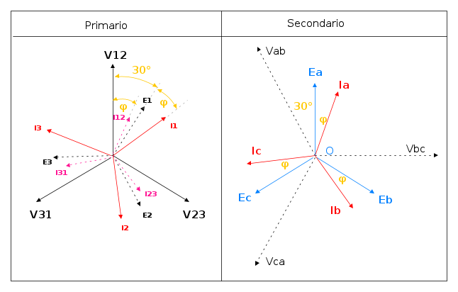

Situazione normale con carico equilibrato
La tensione della fase a secondaria è in fase con la tensione concatenata primaria tra i fili 1 e 2. Le tre tensioni secondarie sono simmetriche, essendo simmetrica la terna delle concatenate primarie. Alimentando un carico trifase a stella di tre impedenze identiche sulle tre fasi, le correnti formano una terna equilibrata. La corrente nel neutro è nulla.

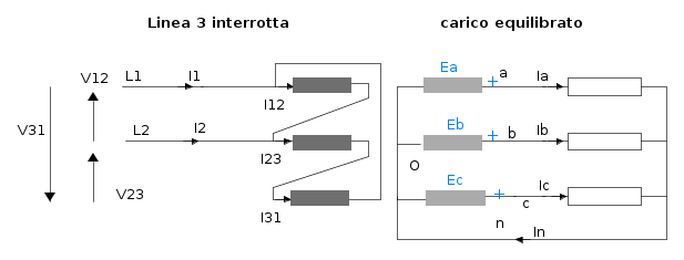

Interruzione di un conduttore di linea
Tre trasformatori monofase indipendenti
I flussi che concatenano primario e secondario di ogni fase, sono tra loro completamente indipendenti, disponendo tutti di un proprio circuito magnetico che non interferisce con gli altri.
La tensione concatenata tra i fili 1 e 2 alimenta l'avvolgimento primario del trasformatore collegato a quei fili e gli altri due primari in serie tra loro. Ipotizzando, come detto, l'indipendenza magnetica dei tre trasformatori, la corrente a vuoto nell'avvolgimento singolo è il doppio di quella nei due in serie. Le tensioni ai capi dei due avvolgimenti in serie sono uguali e pari alla metà della concatenata. Si ha

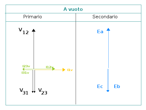

A vuoto
Considerando nulle le perdite nel ferro, quindi corrente a vuoto dell'avvolgimento in quadratura con la tensione ad esso applicata si ha
La tensione secondaria della fase a è il doppio ed in opposizione di fase rispetto a quella delle fasi b e c.
Per il trasformatore di esempio

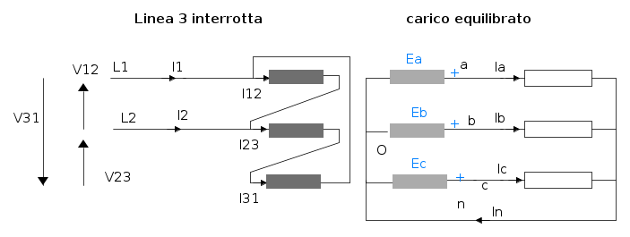

Trasformatore planare
E' il più usato. In tal caso i flussi magnetici delle tre fasi non sono indipendenti.

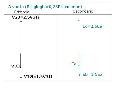

Se la riluttanza dei gioghi è un quarto di quella delle colonne

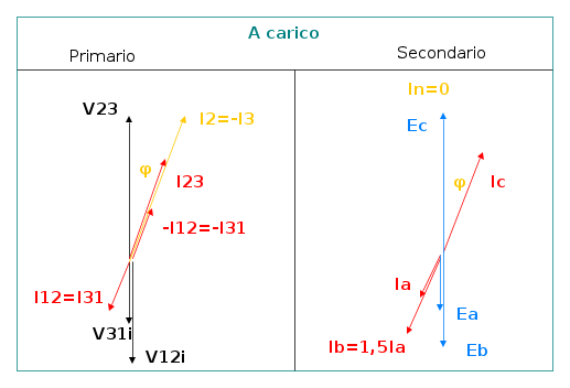

Diagrammi di tensioni e correnti
Le tensioni sono proporzionali ai flussi ed in quadratura di anticipo. Le relazioni di fase tra le tensioni sono allora quelle dei flussi. Si hanno, nel caso dell'ipotesi fatta sulle riluttanze, i seguenti diagrammi
A vuoto
Per il trasformatore di esempio è

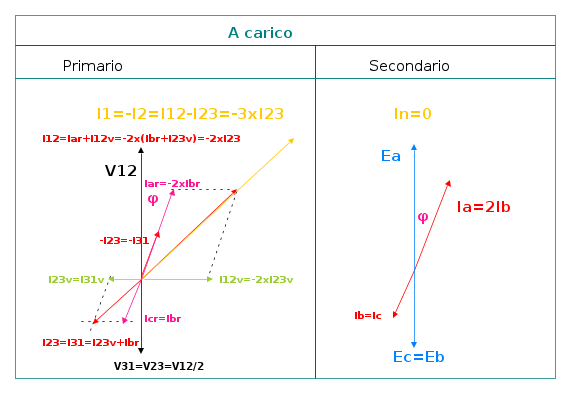

A carico
Ancora, per semplicità, supponiamo trascurabile la caduta interna da vuoto a carico di ogni avvolgimento.
Posto
si può osservare che anche in questo caso la presenza del filo neutro non influisce se il carico è costituito da tre impedenze uguali. Applicando Millman si verifica infatti immediatamente che è nulla la differenza di potenziale tra il centro stella degli avvolgimenti e quello delle impedenze
Le tre correnti si ricavano allora semplicemente così
