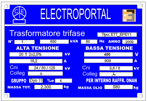

La targa
Il costruttore fissa alla macchina una targa metallica con le principali grandezze nominali:
- potenza (kVA);
- tensione primaria (kV);
- tensione secondaria (V);
- corrente primaria;
- corrente secondaria;
- tensione di cortocircuito (%);
- Collegamenti degli avvolgimenti e gruppo di appartenenza;
- tipo di raffreddamento;
- massa totale e di olio (kg)
La targa di esempio riporta, nel riquadro cni, le tensioni massime per i componenti (apparecchiature) del sistema, rispettivamente 24 e 3,6 kV. Accanto a queste è indicato il livello d’isolamento: per il primario la tenuta alla tensione di prova a frequenza industriale, 50kV, ed ad impulso atmosferico, 125 kV e per il secondario la sola tenuta alla tensione di prova a frequenza industriale, 8 kV.
Le caratteristiche degli isolatori passanti sono elencate in EN50180

Tensione di cortocircuito
La tensione di cortocircuito, generalmente espressa in percentuale della tensione nominale, è il valore della tensione da applicare al primario affinché nel secondario, chiuso in cortocircuito, circoli la corrente nominale.O viceversa: da applicare al secondario affinché nel primario chiuso in corto circoli la corrente nominale. Quindi:
Nella targa di figura è indicata nel riquadro e%.
