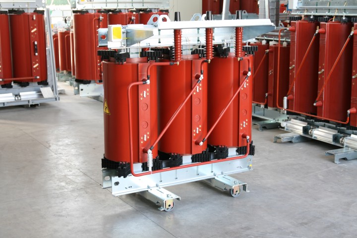

Trasformatori
I trasformatori alimentati in Media Tensione sono generalmente gruppo CEI Dyn11 e dovrebbero essere limitati ad una potenza massima di 2000 kVA (limite indicato dalla CEI 0-16).
Se si superano i 6000 kVA complessivi di trasformatori installati nell'impianto, per i trafo eccedenti deve essere previsto un sistema di controllo automatico dell'interruttore MT al fine di energizzare gli stessi in modo ritardato a seguito di un "black-out".
Questo ritardo è necessario per evitare di sovraccaricare il trasformatore in cabina primaria (CP) al momento del ritorno della tensione di rete, oppure alla chiusura dell'interruttore in CP, per non causare un buco di tensione agli utenti allacciati su altre linee MT sottese allo stesso trasformatore AT/MT.
Per quanto riguarda i cavi di alimentazione MT del singolo trasformatore, questi possono essere standardizzati a 50 mm2, sezione più che sufficiente alle correnti assorbite dai trafo di qualsiasi taglia ed idonei come robustezza meccanica.
Per semplificare la lavorazione, lo schermo dei Cavi MT che alimentano i Trafo, essendo solitamente tratte di pochi metri, può essere collegato a terra solo dal lato del quadro.
Per quanto riguarda la tipologia dei trasformatori, è assodato che i trasformatori in Olio hanno una vita maggiore e sono largamente sovraccaricabili rispetto ai trasformatori isolati in resina. Per contro richiedono dei provvedimenti di raccolta dell'olio e di prevenzione incendi che sono più impegnativi in fase di progettazione e di realizzazione, talvolta incompatibili con il fabbricato, per cui sono adottati sempre meno.
Un trasformatore in olio, comunque, può essere installato anche direttamente all'esterno senza particolari protezioni, pertanto può essere la soluzione per risolvere problemi di spazi interni.

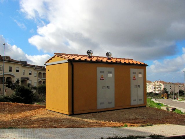

Visione generale
La prima cosa che dovrebbe fare un progettista di un impianto elettrico è quella di dare uno sguardo generale a tutto il complesso, in particolare per individuare i carichi maggiori e/o prioritari.
Questa visione serve per determinare quante Cabine MT/BT si dovranno realizzare.
Alimentare ad esempio un carico di 400kW a più di 100 metri di distanza in bassa tensione è controproducente dal punto di vista energetico e si fa solo sotto tortura; nei restanti casi significa che il progettista non aveva voglia di progettare una Cabina dedicata a quell'utenza ed ha lasciato al cliente l'onere di sobbarcarsi gli sprechi energetici o l'esorbitante costo dei cavi.
Alle volte questi "imprevisti" sono dovuti ad errori nel progetto architettonico, il quale non prevede gli spazi per realizzare una trasformazione MT/BT in loco, ma gli spazi vengono rapidamente trovati quando al committente si presentano i costi di esercizio che avrà la scelta scellerata di fare tutto in BT.
Qui il progettista degli impianti elettrici deve far emergere tutto il suo pragmatismo: inutile inviare al manager mail zeppe di tecnicismi e sperare che risponda; spiegategli la questione di persona evidenziando che si tratta di un problema che gli tocca il portafoglio: vedrete che saprà prendere la decisione più razionale.
Altri elementi che devono essere presi in considerazioni per una corretta progettazione sono gli orari di funzionamento degli impianti, nell'arco delle 24 ore, ed a seconda delle stagioni.
Da non trascurare sono le decisioni da prendere assieme ai progettisti termotecnici, per verificare se possono essere fatte delle ottimizzazioni.

Logica Distribuita
Forse non si è capito, ma sono un "fervente" sostenitore delle logiche distribuite, decentralizzate, che negli impianti elettrici si realizzano tramite le reti in Media Tensione (sì, di "manovre" ne ho fatte parecchie).
I vantaggi di avere tante piccole cabine distribuite, anziché grandi cabine centralizzate, sono a mio parere tanti.
Vediamone alcuni:
- si circoscrivono a piccole aree i fuori servizio in caso di manutenzione;
- si riducono le correnti di corto circuito (così si usano componenti bt di più facile reperimento);
- si riducono le perdite dovute alle tratte lunghe dei cavi bt;
- si riducono i campi elettromagnetici (in particolare dalle blindosbarre che collegano i Trafo ai QGBT);
- si riduce il perimetro dei guasti, sia che avvengano in bt che MT;
- si riducono le dissipazioni termiche di ogni singolo trasformatore.
Inoltre, avendo molte piccole cabine piuttosto che poche ma grandi:
- aumenta la quantità di componenti in Media Tensione (che sono di limitate tipologie)
- diminuisce i componenti di bassa tensione (che sono molto variegati, di tipologie molto diverse tra loro), vantaggi importanti a fronte di eventuali guasti.
La logica distribuita, inoltre, permette di definire con maggiore precisione in quali cabine installare gli eventuali Gruppi Elettrogeni per l'alimentazione di Emergenza, che nelle grandi cabine richiedono quadri supplementari dedicati alle utenze sotto gruppo.

Potenza dei Trasformatori
Come comportarsi nella scelta dei trasformatori da usare in ciascuna cabina ?
Per certi versi ritengo la soglia di potenza imposta dal CEI, di 2000 kVA, sia da considerare solo per casi eccezionali e sia sovrabbondante rispetto a quello che un progettista dovrebbe fare.
Personalmente, eccetto casi particolari, trovo sia una buona prassi sia porsi il limite di 1250kVA come potenza massima dei trasformatori MT/BT.
Questo per due buoni motivi:
- si limitano le correnti nominali in entrata nel quadro BT al di sotto dei 2000A
- si limitano le correnti di cortocircuito nelle sbarre BT al di sotto dei 30kA.
E' vero che con taglie medio-piccole dei trasformatori, la cabina avrà bisogno di maggiore spazio, ma ci saranno evidenti vantaggi in termini di affidabilità e sicurezza.
Molto meglio avere due trasformatori da 1000 kVA su due distinte "semisbarre" BT, piuttosto che un trasformatore da 2000 kVA su un unica sbarra.
E ancora: meglio avere tre trasformatori da 1600 kVA su tre distinte sbarre BT, piuttosto che due trafo da2000 kVA.
Naturalmente le soluzioni e le combinazioni sono infinite : spettano alla fantasia del progettista.
