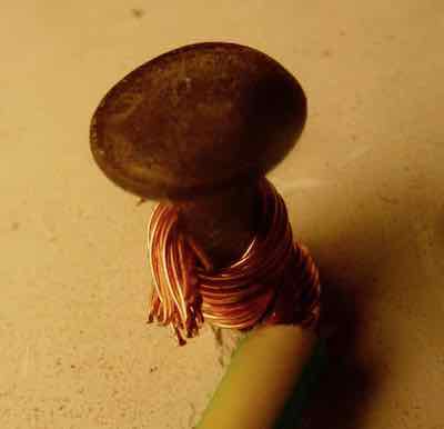

Non molto tempo fa arriva una di quelle domande che non si riesce subito a catalogare:
a casa mia non c'è l'impianto di terra. A volte ho pensato di mettere il filo centrale collegato ad un chiodo inchiodato nel muro. Funzionerebbe? E se no perché?
E' una domanda seria o una provocazione?
Ho pensato più volte di elencare quali sono i principali argomenti che attizzano liti nei forum ed ho sempre concluso che in fondo non ce ne sono che ne escludono la possibilità.
Ci sono i classici come politica e religione, certo, ma anche motori a magneti permanenti, amplificatori valvolari, stagno senza piombo, DI.CO, as Built, Arduino, etere, scie chimiche, motori autofrenanti, teorie fisiche rivoluzionarie, netiquette, regole del forum.
Ci sono pure masse e masse estranee, od il valore che deve avere la resistenza dell'impianto di terra, come nel caso del thread che mi ha spinto a scrivere questo articolo.
Alla domanda se il chiodo nel muro può bastare, ho d'impulso risposto così (ero ancora nel periodo delle vignette)
Ma poi ho aggiunto una considerazione un po' più seria
- Beh, tralasciando la spiegazione di Piperita Patty, tenendo presente che nemmeno un picchetto nel terreno da solo è sufficiente come protezione dai contatti indiretti, se non è coordinato con un interruttore differenziale, la ragione per cui un chiodo nel muro non serve a nulla, è che il valore di resistenza che esso offre ad una eventuale corrente di dispersione dovuta ad un guasto, è troppo elevato perché possa essere utile per l'intervento di un differenziale di 30 mA.

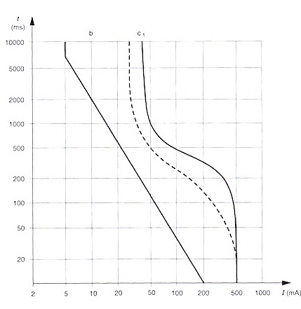

Le normative sulla sicurezza si basano su dati sperimentali che definiscono la pericolosità della corrente. Il pericolo è rappresentato dal valore della corrente che attraversa il corpo e dal tempo in cui vi permane.
Pericolosità della corrente
Nella figura precedente è mostrata in tratteggio la curva limite che le norme assumono per la sicurezza. Essa si trova all'interno di altre due curve continue che delimitano la zona in cui non c'è pericolo di danni fisiologici (a sinistra) e la zona in cui il pericolo è quasi certo (a destra). Nella zona intermedia ci possono essere inconvenienti fisiologici anche molto fastidiosi ma non permanenti.
Curva di sicurezza

Intervento differenziali
L'interruttore differenziale è il dispositivo usato per interrompere l'alimentazione, quando ci sono condizioni di pericolo per le persone. La sua caratteristica di intervento tempo-corrente è definita nella precedente figura.
Ovviamente tale caratteristica non è stata scelta a caso, ma con l'intento di fare in modo che rappresenti una vera protezione per le persone. Osserviamo che una persona sottoposta a
, è attraversata da una corrente di
. Un interruttore con
, interviene allora, secondo la caratteristica, in
il che garantisce la sicurezza. Per questo motivo il differenziale è stato ed è tuttora denominato "salvavita".

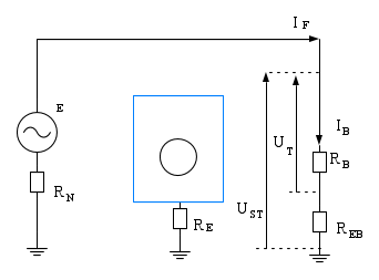

Contatto diretto
Nel contatto diretto l'utente tocca una parte attiva. La tensione a cui è sottoposto è data da
![{U_{ST}} = \frac{E}{{1 + \frac{{{R_N}}}{{{R_B+R_{EB}}}}}} \quad [1]](/mediawiki/images/math/9/2/e/92e31ebefc3a87b51f4abd9a3597e063.png)
L'impianto di terra è ininfluente per quanto riguarda le tensioni di contatto cui è sottoposta la persona.
Poiché
Se
, com'è negli impianti di distribuzione dove
, la sicurezza non c'è. L'intensità della corrente è data da
per cui, l'unica difesa è in pratica il valore di REB che potrebbe essere maggiore di quello, molto cautelativo del resto, di 1000 ohm considerato dalle norme. Una regola basilare per l'utente è allora di mai intervenire sugli impianti elettrici in tensione a piedi nudi!
La prima vera protezione dai contatti diretti è meccanica, cioè barriere che impediscono l'involontario contatto con le parti attive.
Nel caso le barriere siano abbattute e le resistenze di contatto non siano tali da impedire una corrente superiore ai 10 mA, l'unica protezione è un dispositivo che intervenga in tempo utile ad interrompere l'alimentazione. Tale è l'interruttore differenziale ad alta sensibilità corrente nominale di intervento
Però è da considerare una protezione addizionale che non può sostituire le barriere.

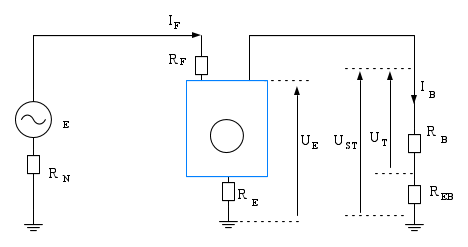

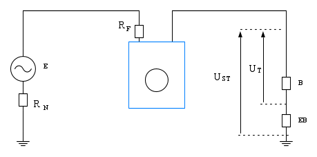

Contatto indiretto
Nel contatto indiretto l'utente tocca una massa che per un guasto all'isolamento è in tensione.
Senza impianto di terra
RF è la resistenza di guasto (F:Fault), cioè il valore della resistenza del contatto tra la parte attiva e la massa, rappresentata, ad esempio come nel disegno, dalla carcassa metallica di una lavatrice, dovuto alla rottura o al deterioramento dell'isolamento principale. Quando RF = 0 il guasto si dice franco. Poiché RN è sempre molto minore di RE + REB ed RF può essere nulla o diventarla in breve tempo, non c'è molta differenza tra la tensione di contatto e la tensione del sistema verso terra, cioè
, quindi, in pratica, non c'è differenza rispetto al contatto diretto e l'unica protezione risulta REB. Anche la resistenza di guasto è, quanto più elevata, una protezione, aleatoria comunque e sulla quale non bisogna certo fare affidamento. Anche in questo caso l'unica protezione su cui si può sperare, è l'interruttore differenziale ad alta sensibilità. Ma non può essere considerato, come già osservato per il contatto diretto, una vera protezione perché interviene quando avviene il contatto e non lo previene.
Con impianto di terra
Consideriamo il sistema di distribuzione TT in cui l'impianto di terra del neutro, di resistenza RN, è distinto dall'impianto di terra dell'utente, RE. Consideriamo la persona in una punto del terreno dove il potenziale è nullo.
Quando il contatto non c'è ancora (RB + REB scollegate) si ha, indicando con UE la tensione totale di terra
E' un valore tanto più piccolo quanto più basso è il valore di RE
Quando il contatto avviene tale valore si abbassa
tanto più quanto più alto è RE. La cosa è però tanto meno importante quanto più basso è RE in quanto già UST è bassa
La situazione precedente è la peggiore e la tensione di contatto a vuoto coincide con la tensione totale di terra. Si ha quando l'utente si trova in una zona in cui il terreno ha potenziale zero. Ciò dipende dalla distanza dal dispersore. La tensione infatti è massima nella vicinanze del dispersore e decresce esponenzialmente allontanandosi da esso. Se l'utente si trova in una zona del terreno in cui il potenziale è più alto, la tensione di contatto a vuoto è inferiore alla tensione totale di terra. Lo schema di riferimento in tal caso è il seguente
Per la sicurezza occorre comunque riferirsi alla situazione più sfavorevole.

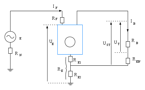

Guasto franco
Si ha quando RF = 0
Si ha in tal caso, sostituendo nella [2]
La tensione di contatto dipende dal rapporto tra RN ed RE
Se RE fosse 3,6 volte inferiore ad RN basterebbe solo l'impianto di terra per ottenere la condizione di sicurezza, cioè una tensione sulle masse inferiore a 50 V. Ma in genere non è così ed RE è sempre sufficientemente superiore ad RN. Esiste, a dire il vero, un valore limite superiore imposto al distributore, abbastanza elevato per RN, di 180 ohm, ma anche se, per un caso improbabile, si dovesse riscontrare tale valore, non vi si può fare affidamento in quanto RN può subire notevoli variazioni senza alcun preavviso.
In definitiva per un guasto franco non c'è in pratica alcun impianto di terra che garantisca la sicurezza.
Se RE da sola non può garantire la tensione di sicurezza, la presenza di un differenziale impedisce, se coordinato con la resistenza di terra, che una tensione superiore ai 50 V permanga sulle masse per un tempo intollerabile.
Se il differenziale non interviene, significa che la corrente che lo attraversa è inferiore alla sua corrente nominale, Idn. Supponiamo sia un 30 mA e la corrente di guasto sia di 29 mA. Se la resistenza di terra è
, sulle masse ci sono 29 V. La tensione di sicurezza è 50 V. Certo, se
sull'impianto di terra ce ne sono 2,9 di volt, ma non possiamo dire che sia meno pericolosa, perché una tensione di 29 V è anch'essa non pericolosa.
L'intervento del differenziale non è però immediato, quindi per il tempo di non intervento sulla massa c'è la tensione data da [2]. Se il guasto è franco, come visto, la tensione sulle masse è sempre superiore alla tensione di sicurezza in quell'intervallo.

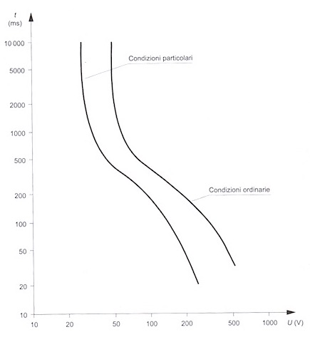

Il vecchio DPR 547/55 imponeva per RE il limite massimo di
, ma a quel tempo il differenziale non era ancora in uso ed il valore derivava da un compromesso che ipotizzava probabilmente certe condizioni per resistenze di terra e di guasto.
Il differenziale però è stato inventato e quel limite è diventato inutile. Infatti, se il differenziale funziona, ciò che si deve valutare è per quanto tempo la tensione superiore al limite di sicurezza di 50 V può permanere sulle masse. Qui occorre confrontare la curva di sicurezza tempo-tensione con la curva di intervento di un differenziale.
E' quanto mostra il grafico seguente. La curva di sicurezza è quella ordinaria; la curva di intervento in tensione del differenziale è ricavata da quella in corrente in base alle considerazioni seguenti
Le linee in rosso mostrano che una tensione di circa 200 V, secondo la curva di sicurezza, può permanere per circa 200 ms mentre un differenziale interviene in un tempo inferiore ai 50 millisecondi.
I 115 V dell'esempio potrebbero permanere per oltre 300 ms ma il differenziale interviene in meno di 100 ms.
