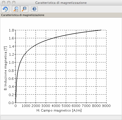

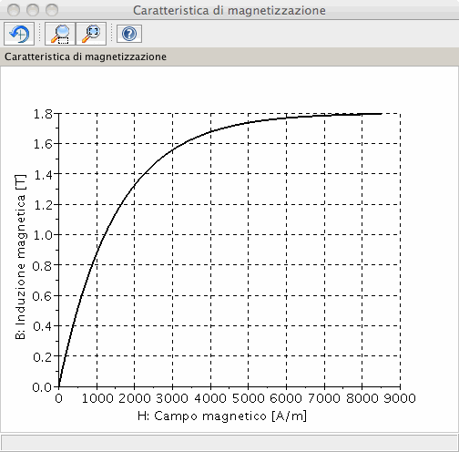

Modello esponenziale del materiale
In genere i valori B, H della curva di magnetizzazione sono tabulati e rappresentati graficamente. Si possono cercare funzioni interpolanti con l'aiuto di programmi come CurveExpert (come è fatto in aggiunte).
Una curva matematica che può rispecchiarne l'andamento può essere l'esponenziale. Si può ovviamente suddividere la curva in vari segmenti di retta. Assumiamo dunque come caratteristica di magnetizzazione B-H quella rappresentata dal seguente grafico
E' una curva esponenziale del tipo
dove si è assunto
Ecco lo script Scilab usato per tracciarla
//CARATTERISTICA DI MAGNETIZZAZIONE
//acciaio M36 approssimata con curva esponenziale
clear;
Bmax=1.8;
b=1500;
Hmax=8500;
dH=100;
x=[0:dH:Hmax];
N=size(x,'*');
B=Bmax*(1-%e^(-x/b))';
//caratteristica di magnetizzazione
xset("window",1);
plot2d(x,B)
f1=gcf();
f1.figure_size = [500,400]
f1.axes_size = [500,400]
f1.figure_name = "Caratteristica di magnetizzazione"
a1=gca();
a1.x_label.text="H: Campo magnetico [A/m]";
a1.y_label.text="B: Induzione magnetica [T]";
a1.x_label.font_size=3;
a1.y_label.font_size=3;
a1.grid=[0,0];
a1.font_size=3;
xgrid();
e1=gce();
e1.children.thickness=2;
Nota: Nello script in "Aggiunte" il parametro Bmax può essere modificato.

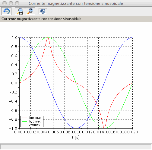

Corrente magnetizzante con tensione sinusoidale
Ora ammettiamo che l'induzione nel materiale vari con legge sinusoidale. Tale sarà anche il flusso, quindi la tensione, che, per la legge di Faraday-Lenz è proporzionale alla sua derivata.
Per ogni valore istantaneo di induzione, dalla caratteristica di magnetizzazione si ricava il campo magnetico corrispondente, proporzionale alla forza magnetomotrice, cioè alla corrente magnetizzante, di cui, in tal modo, ricaviamo l'andamento, invertendo la formula precedente
'Note
- Il valore massimo di lavoro è fissato leggermente inferiore a quello massimo possibile, che è il valore di saturazione, del modello esponenziale adottato.
- Nello script finale in "Aggiunte" è un parametro modificabile.
Nel grafico che segue sono tracciati gli andamenti di induzione, tensione e corrente magnetizzante. I valori sono normalizzati, riferendoli ai rispettivi valori massimi: Bmax,L per l'induzione; il valore corrispondente Hmax,L per il campo; il prodotto
per la tensione, con ω = 2πf, pulsazione.

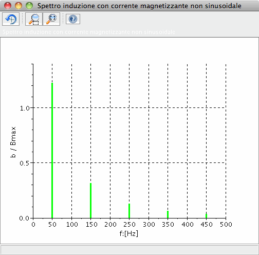

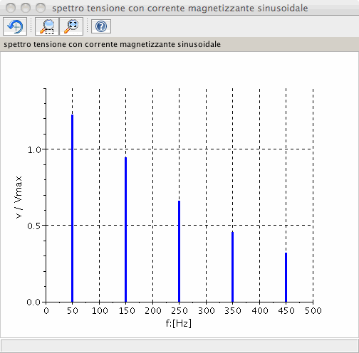

Tensione con corrente magnetizzante sinusoidale
Imponendo invece che sia la corrente magnetizzante sinusoidale, quindi la forza magnetomotrice ed il campo magnetico H, si ricavano dalla caratteristica i valori di induzione istantanei corrispondenti. La derivata dell'induzione è proporzionale alla tensione.
Nel grafico che segue sono tracciati gli andamenti, sempre normalizzati.
Si noti il picco di tensione dovuto al brusco cambiamento dell'induzione.
Lo scrip Scilab è il seguente:
//Grafici
//corrente magnetizzante con tensione sinusoidale
//induzione e tensione con corrente magnetizzante sinusoidali
clear();
f_fond=50;
w=2*%pi*f_fond;
rosso=color("red");
blu=color("blue");
verde=color("green");
// parametri modello esponenziale
Bmax=1.8;
b=1500;
//punto di lavoro massimo
dB=0.01;
BmaxL=Bmax-dB;
HmaxL=-b*(log(1-BmaxL/Bmax));
//frequenza di campionamento ed intervallo di misura uguale al periodo
// della frequenza fondamentale
k=1000;
F_camp=k*f_fond;
dt=1/F_camp;
t=[dt:dt:1/f_fond];
//tensione applicata sinusoidale -> induzione sinusoidale
//tensione=dFlusso/dt: ipotesi di perdite nulle
// (joule, isteresi e correnti parassite)
Vmax=w*BmaxL;
V=Vmax*cos(w*t);
B=BmaxL*sin(w*t);
//corrente magnetizzante con tensione sinusoidale (H)
N=size(t,'*');
for i=1:N/2,
H(i)=-b*(log(1-B(i)/Bmax));
end;
H=[H;-H];
//corrente magnetizzante sinusoidale
ims=HmaxL*sin(w*t);
//induzione con corrente magnetizzante sinusoidale
clear("B0");
for i=1:N/2,
B0(i)=Bmax*(1-%e^(-ims(i)/b));
end;
B1=[B0;-B0];
v0=diff(B1);
v1=[v0(N-1);v0]/(BmaxL*dt);
// grafici di induzione, tensione e corrente magnetizzante
//con corrente magnetizzante sinusoidale
// e con tensione ed induzione sinusoidali
grafici=[V/Vmax;B/BmaxL;H'/HmaxL;ims/HmaxL;B1'/BmaxL;v1'/Vmax];
Nome_grafico=["Corrente magnetizzante con tensione sinusoidale",...
"Tensione con corrente magnetizzante sinusoidale"];
colore=[blu,verde,rosso,rosso,verde,blu];
for i=1:6
xset("window",int((i-1)/3)+2);
plot2d(t,grafici(i,1:N)',colore(i));
fi=gcf();
fi.figure_size = [500,400]
fi.axes_size = [500,400]
fi.figure_name = Nome_grafico(1+int(i-1)/3);
ax=gca();
ax.x_label.text="t:[s]";
ax.x_label.font_size=3;
ax.y_label.font_size=3;
ax.grid=[0,0];
ax.font_size=2;
xgrid();
legends(['im/Imax';'b/Bmax';'v/Vmax'],[rosso,verde,blu],'ll');
end

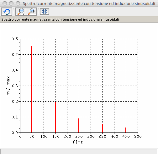

Contenuti armonici
Le grandezze non sinusoidali, comunemente dette deformate, sono, come noto, scomponibili in serie di Fourier.
Le ampiezze delle sinusoidi componenti, fondamentale, armoniche (ed eventuale valore medio, nullo nel caso specifico), costituiscono lo spettro. Lo si può ricavare ricorrendo alla trasformata di Fourier.
Si è utilizzata la funzione FFT di Scilab.
I grafici ottenuti sono i seguenti
Lo script di Scilab è il seguente.
(Nota: presuppone l'esecuzione avvenuta del secondo script di questa pagina)

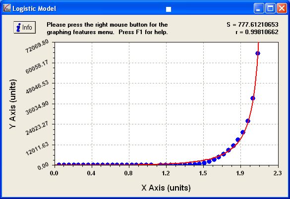

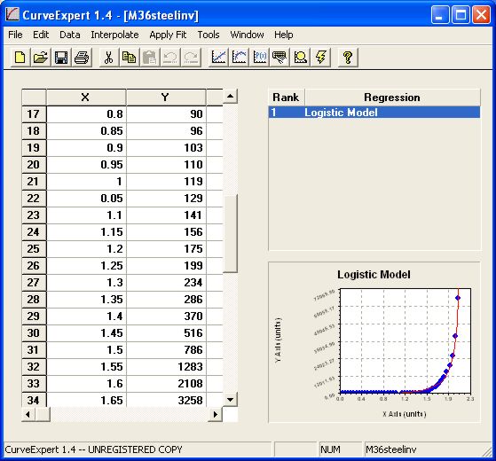

Modello M36 con CurveExpert
Per l'acciao M36 la curva di magnetizzazione può essere interpolata con la funzione mostrata in figura
Ecco il grafico ottenuto con Scilab, invertendo la funzione:
La funzione però non fornisce valori corretti quando il campo è troppo piccolo (valori negativi di B per H < 18 A/m)

"spettro corrente magnetizzante sinusoidale",...
"spettro induzione con corrente magnetizzante non sinusoidale",...
"spettro tensione con corrente magnetizzante sinusoidale"];
colore_spettri=[rosso,verde,rosso,verde,blu];
ordinata_spettro=["im / Imax","b / Bmax","im_sin/Imax",...
"b / Bmax","v / Vmax"];
// spettri tensioni, induzioni, correnti
for i=1:5,
clf(5+i);
xset("window",5+i);
plot2d3(f,abs(spettri(1:n,i)),colore_spettri(i));
fi=gcf();
fi.figure_size = [500,400];
fi.axes_size = [500,400];
fi.figure_name =Nome_spettro(i);
ax=gca();
ax.x_label.text="f:[Hz]";
ax.y_label.text=ordinata_spettro(i);
ax.grid=[0,0];
ax.font_size=2;
ax.data_bounds(2,1)=10*f_fond;
xgrid();
ei=gce();
ei.children.polyline_style=3;
ei.children.thickness=3;
end
for i=1:5,
Aeff(i)=sqrt(abs(spettri(1,i))^2+sum(abs(spettri((2:n),i))^2)/2);
end;
Aeff;
Lo script calcola i valori efficaci. In ordine i valori sepre relativi di
- corrente magnetizzante deformata
- induzione deformata
- corrente magnetizzante sinusoidale
- induzione sinusoidale
- tensione deformata
Con modello esponenziale
-->Aeff
Aeff = 0.4226522 0.9021405 0.7071068 0.7071068 1.2865933
Con Modello CE per M36
-->Aeff
Aeff = 0.4575902 0.9091785 0.7071068 0.7071068 1.9418679
Con materiale lineare ovviamente non c'è alcuna deformazione e tutte le grandezze restano sinusoidali. Il valore efficace risulta infatti, per tutte
Aeff = 0.7071068 0.7071068 0.7071068 0.7071068 0.7071056
che è
